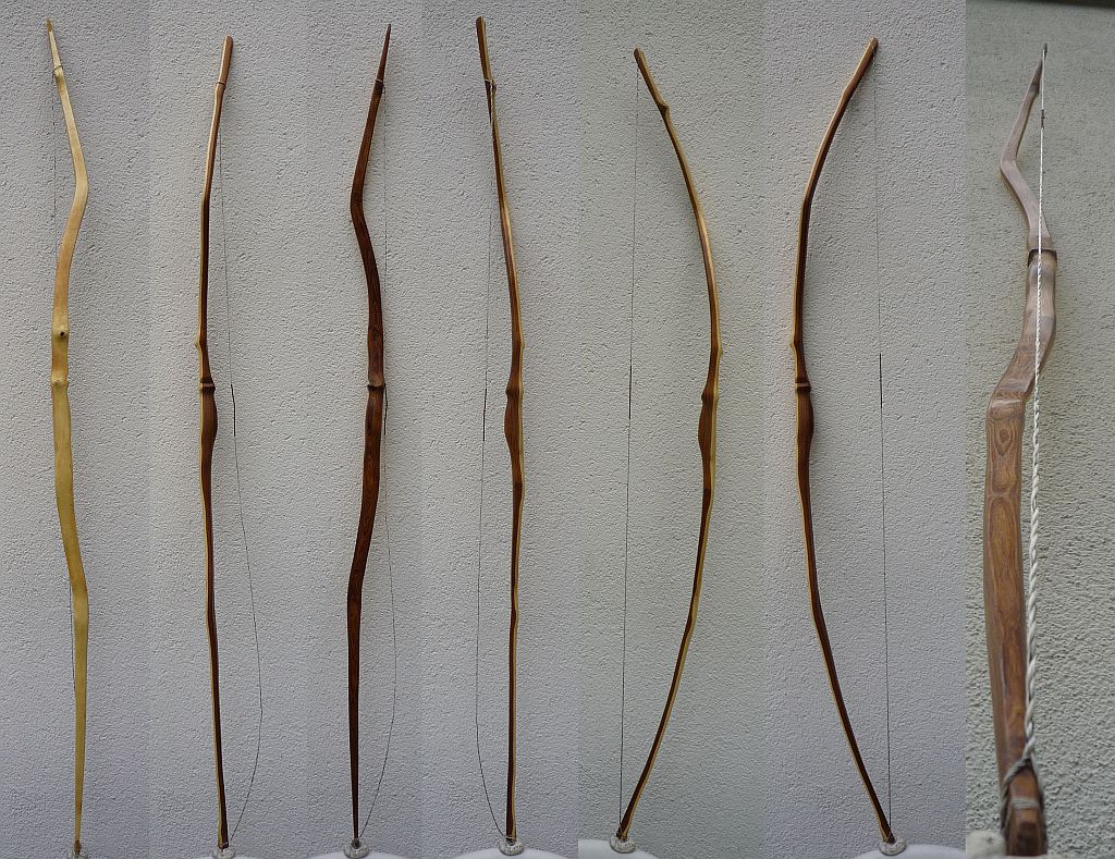

Da sich die Goldregenflitsche in letzter Zeit zu einem sehr beliebten Bogentyp entwickelt hat, habe ich jetzt auch eine gebaut. ;)
Das Holz habe ich freundlicher Weise günstig von Haita bekommen. Als ich vorsichtig Zweifel äußerte ob ich aus diesem Holz wirklich was hin bekomme meinte Haitha sinngemäß nur: Zick nicht rum, sondern bau einen ordentlichen Bogen daraus, du bekommst das locker hin. Also habe ich es versucht.
Das Jahresring freilegen hat wieder viel Nerven gekostet.
Ich weiß nicht mehr wie oft ich die HLP im Einsatz hatte, 9-10 mal.

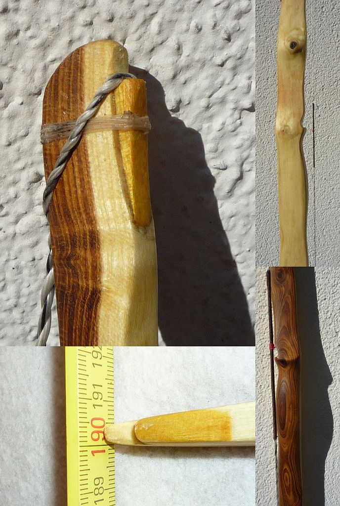

Zu den Nocken hatte ich irgendwie so gar keine Idee, deshalb einfach ein Stück Osage darauf geklebt. Vielleicht überlege ich mir noch einen originellere Lösung.
Ein mal Leinölfirniss.
Vielleicht 200 Pfeile geworfen.
Beim Tiller rede ich mich mal auf die etwas schwierigen Kurfen raus.
NtN, 1505mm/1455mm
35#@28"
415g mit Sehne, 8 * FF

respektabler Bogen, den du da gebaut hast, schön und charaktervoll. Sieht fast so aus, als würde die Sehne lediglich zufällig mittig am Griff vorbei laufen :)

Oh mann ... die Optik wird bei dem Holz irgendwie immer zu schön, oder?

Möge er Overlays aus schwarzem Wasserbüffelhorn aufkleben und sich eines schönen Bogens erfreuen ;)

Ich finde deinen Fotostil echt interessant. Gerade die Bilder, wo man den Bogen von allen Seiten sieht, finde ich sehr anschaulich.

Also da fällt mir wenig zu ein, außer, geil. Ein Charakterbogen der schöner nicht sein könnte. Die Tipps kannst du so lassen, finde ich zumindest.
