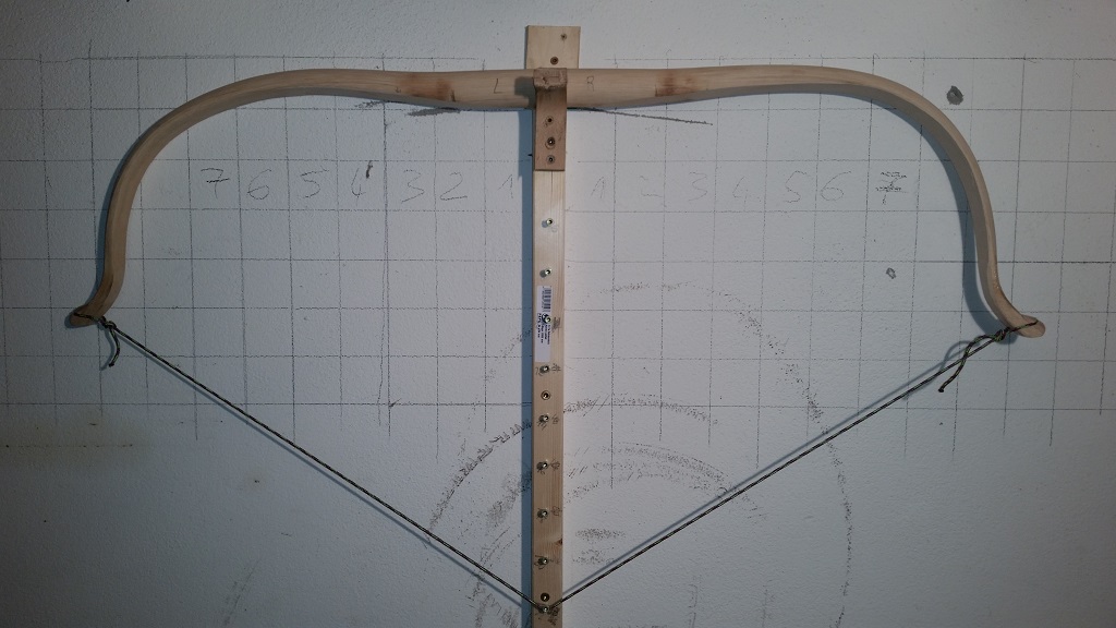

Hab jetzt mal einen 130er Manau Stab grob zurechtgenagt und wie apaloosa empfolen hat das Griffstück und die Fades deutlich kleiner gemacht.
Diesmal auch am Anfang nicht versucht irgendwelche Recurves in den Griff zu biegen oder anderen Unfug zu machen.
Gibt in meinen ahnungslosen Augen einen akzeptablen Bogenverlauf.
Griffstück ist leicht dezentral... da wo der aufm Stock liegt ist die Mitte und da soll die Pfeilauflage hin.
Will aber nicht wieder alles versauen... deswegen frag ich gleich.
Ist das so halbwegs ok ?
Der hat jetzt bei 20" nur 8# (soweit das meine Baumark-Feder-Hängewage-einzuschätzen vermag)... rösten mag ich nicht, da ich damit garantiert ALLES versaue ;)
Macht es Sinn da kleine Recurves an die WA-Enden zu biegen ?
Oder lieber lassen und schauen wie die Kids damit klarkommen ?
irgendwas is ja immer

Re: Kinderbögen bauen.... alles nicht so einfach
Natürlich kannst Du die Enden flippen.
Aber wozu? Ich würde es erstmal so probieren.
Beitrag von Grombard »
Ich dachte in meinem jugendlichen Leichtsinn, dass 3-4# mehr nicht schaden würden....
Aber eigentlich müsste es reichen...
Da können die Mädels gleich richtig ankern lernen. :)
Aber Tiller (wenn man bei nem auf 20" ausgezogenen 8# Bogen davon reden kann) passt so halbwegs?
Beiträge: 3771
Hat gedankt: 311 Mal
Hat Dank erhalten: 72 Mal
Ich habe schon schlimmere Tiller gesehen. Das hast Du ganz ordentlich hinbekommen. :)
Beitrag von ralfmcghee »
Hmm, ich finde, der rechte Wurfarm biegt in der Mitte etwas zu stark und der linke scheinz mir zu viel griffnahe Biegung zu haben. Das würde ich durch sanftes Schwächen der Wurfarmenden versuchen auszugleichen.
