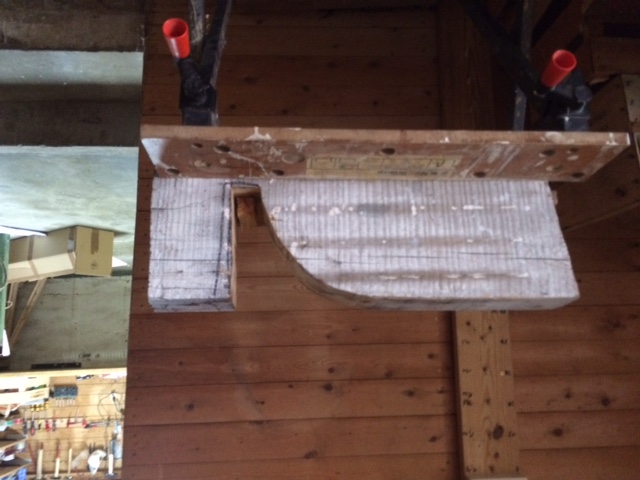

also wenn ich die Biegeform sehe, würde ich aufpassen das das vordere Stück nicht wegplatzt...da ist ne Art Sollbruchstelle, d.h. sehr wenig Holz am Übergang wo Spannung entsteht...da würde ich seitlich was dranmachen....auch gedämpftes Holz hat genügend Kraft das vordere Stück "wegzusprengen"...

dann werde ich mal zuerst die Biegeform stabilisieren, bevor ich weitere Versuche starte.

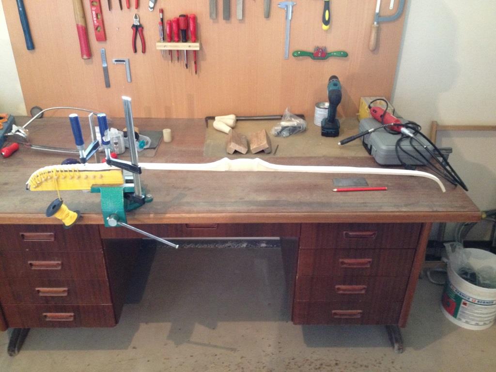

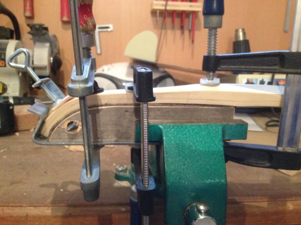

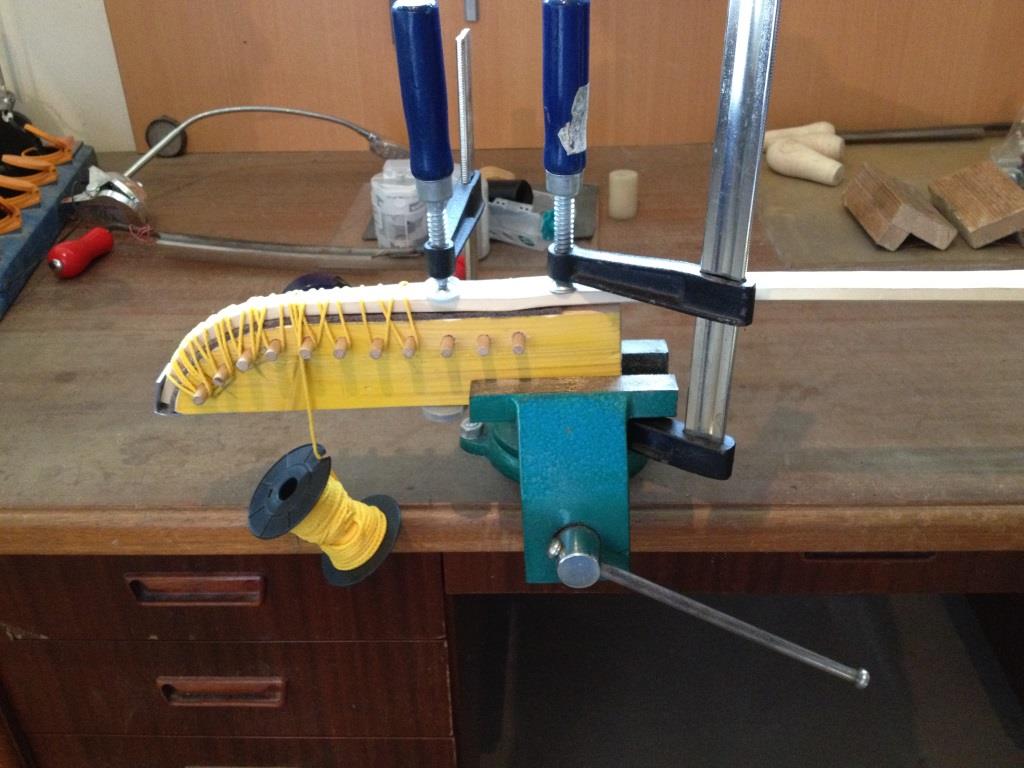

Dämpfen geht am besten direkt in der Werkstatt mit einer billigen Kochplatte (20-30 Euronen), siehe Foto. Dann bist du beim Dämpfen direkt neben der Biegeform. 30 Minuten sollten reichen. Wichtig: in einer langsamen, stetigen Bewegung um die Form biegen, nicht gar zu schnell. Und am Bauch einen durchgehenden Jahresring, Flämmung reißt gern aus.
Anbei noch zwei Möglichkeiten für Biegeformen. Vorne hat sich als Fixierung ein Blechhaken bewährt, den kann man auch seitlich anschrauben und verstellbar machen, ein Holzstück beilegen geht aber auch.
Von ölen halt ich nix, wenn was reißt, kann ich sonst immer noch Epoxi einfönen...
