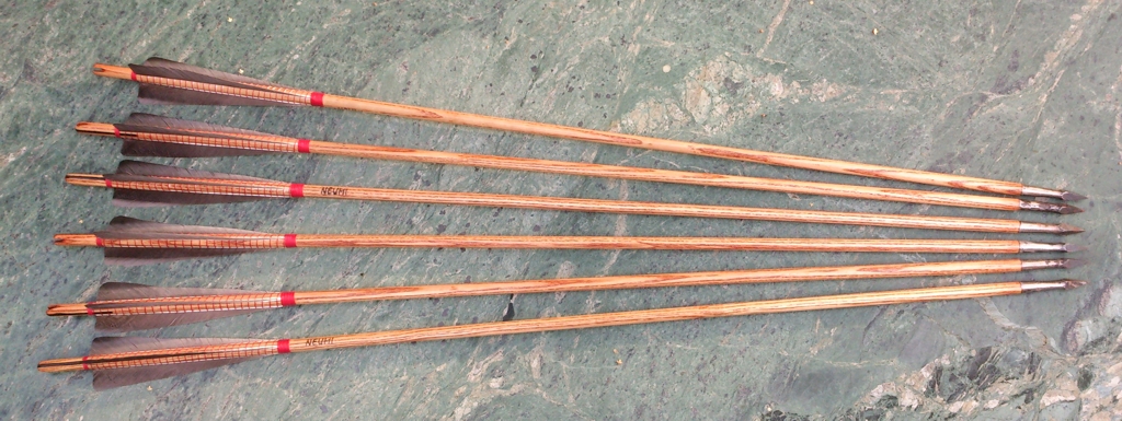

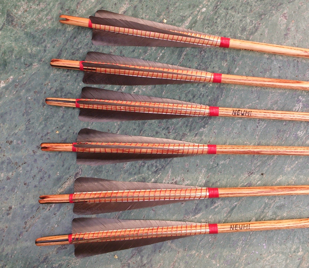

Guten Tag, und der nächste Satz Pfeile ist fertig:
(leider nur fast) welsh class aus Espe.
Barrel-Taper 9,5 - 11 - 9,5 mm
804-808 grains
handgeschmiedete Type 10 Bodkins
Truthahnfedern Bahnschranke ;D , mit rotem Leinen-Sternzwirn gewickelt. Und hier liegt dann auch die Crux. Die Federn entsprechen nämlich nicht der Spezifikation der EWBS, da ausschliesslich Federn verwendet werden sollen, die im 13. und 14. Jahrhundert in Europa verfügbar waren und dazu gehört Truthahn leider nicht. Hätte ich mal besser die Specs. auf der Seite der EWBS gelesen ::) . Ich hab mich da voll und ganz auf eine ansonsten sehr aussagekräftige Übersicht der GWBS verlassen und da steht das mit den Federn leider nicht drin.
Aber was solls - ich bin trotzdem einigermassen stolz auf die Pfeile, weil ich die aus 1/2" mit Länge 36" Schäften rausgearbeitet habe und richtig gut gerechnet habe, da ich nur minimal über dem geforderten Mindestgewicht von 802,5 grains liege und der Taper bez. der Maße auch exakt im Min/Max-Rahmen liegt.

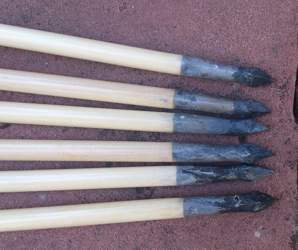

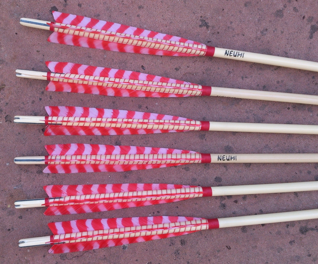

Tach, noch ein Satz Pfeile:
Standard arrows
Escheschäfte, parallel, mit siena rot Erdpigment in Öl gefärbt.
31,8" Länge
Gewicht: 982-995 grains
Spitzen: Typ 8 handgeschmiedet - die Spitzen habe ich gewichtsmässig angepasst, da mir 30 gr. Differenz zu viel war, deswegen sind die teilweise geschliffen.
Wicklung: roter Leinen-Sternzwirn
Federn: Graugans

Servus, mir gefallen die Pfeile aus Esche sehr gut vor allem die Farbgebung finde ich gelungen.
Welche DM haben die Schäfte und ist der DM gleich oder getapert?

Hoi, die Schäfte sind, wie oben geschrieben, parallel. Durchmesser ist ca. 11 mm.

@Neumi : Der zweite Satz Pfeile gefällt mir besonders , sehr schön gemacht ! die Maserung die wohl durch das Öl ´hervorgerufen wird kommt gut .
Hast du die Bodkinspitzen selbst geschmiedet ? Ausserdem fällt mir der Glatte Übergang der Spitze zum Schaft auf , weiss jetzt nicht ob das bei allen anderen auch Üblich ist , Macht das ganze dann richtig Professionell :)

@Blackwoodfletcher: Die Maserung wird durch die Pigmente im Öl hervorgehoben. Die Spitzen sind nicht selbst geschmiedet, sondern von Petr Klima. Ich hab schon bei einigen professionellen Anbietern gesehen, dass der Übergang zur Spitze nicht verschliffen wird - gefällt mir aber nicht, deswegen verschleif ich die Stelle.
Zum wickeln kannst Du alles mögliche nehmen, nur sollte es dünn genug sein, damit die Federäste noch zusammen halten können.
Und deswegen nehme ich Leinen-Sternzwirn (iss aber für Graugans schon fast zu dick - bei Truthuhn passts aber gut). Kannst aber auch Seide nehmen, dann wird es authentischer.
Viel Spass beim basteln.
