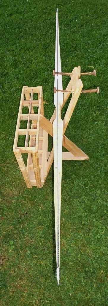

Nach all den verwachsenen Hölzern, die ich in letzter Zeit in Bögen verwandelt habe, wollte ich mal was einfaches, schickes bauen und hoffe es ist mir gelungen.
Der von Anfang an deflexe Bogen hat nach den ersten paar hundert Schuss knapp 2 Zoll Set entwickelt. Gefühlt ist er recht flott und hat keinen Handschock.
Esche
Pyramidaler Flachbogen
Breite 57->6mm
Dicke 22->18mm
69#@28“
183cm NtN
684g
Horn-Overlays
14 Strang B55 flämisch
Finish Tungöl

Hey Roby-Nie, bei dem Ergebnis war es aber echt mal Zeit für ein gerades Stück Holz. Erste Sahne der Bogen. Fantastische WA-Enden. Fantastischer Griffbereich. Extrem gleichmässige Fades. Superschöne Oberfläche.

Schließe mich dem vorbehaltslos an.
Ein echt starker Bogen.
Is schon eher 'n halbes Kunstwerk und würdiger Vertreter der 'form follows function' Abteilung.
Sowas gefällt... :)

Wow und das mit Esche, dem Holz wo ich bis jetzt fast immer abgekackt bin.
Finde die Pyramide echt krass, übrigens mein bevorzugtes Design :).

Sauber, eine super vorzeige Eschepyramide mit ordentlich Zugkraft und Needletips, der Bogen gefällt mir gut. ;)
Ich vermute hier wurde tatsächlich das Maximum aus der Esche gekitzelt.

btw - die Präsi hats auch in sich...
... kann mich kaum sattsehen an ten chönen Piltern... ! ;D 8)

Echt schönes Teil exzellenter Griffbereich und ordendlich Wums auf der Sehne, auch finde ich die Oberfläche sehr gelungen und fein ausgearbeitet RESPEKT.

Früher fand ich Esche irgendwie zu normal und langweilig. Spätestens bei diesem Bogen gilt das nicht mehr. Ich sehe es wie meine Vorredner: Tips, Overlays, Griffbereich, Oberflächenbehandlung sind spitze. Besonders der Griff hat es mir angetan. Toller Bogen!

Wow
sehr geile Tips
Dein Sorgfalt und Präzision in den Details ist super.

Meine Hochachtung für den Bogen und seinen Erbauer.

Die Griffform habe ich in letzter Zeit auch für mich entdeckt, so schön ausgeführt wie bei dir habe ich sie allerdings noch nicht hingekriegt.
Alle Daumen hoch!

DAS ist ja mal eine Esche. Ein sehr gelungener Bogen und akkurat verarbeitet.
Beide Daumen hoch.

da ich gerade selbst ne Esche in der Mangel habe, begeistert mich dieser Bogen doch umso mehr. Der Griff und die Übergänge sind genial - natürlich auch der Rest. Hätte nicht gedacht, dass man einen Griff soweit "schwächen" kann. Dass ich das jetzt gesehen habe, hilft mir bei einem kleinen Problem weiter ;D - Danke und Hut ab für diesen Bogen.

Sieht sehr schön aus :), die Tips sind toll sowie auch das "fließend" ausgearbeitete Fadeout, wirklich schön :)

Rundum gelungenes Sahnestück!
69# aus Esche sind schon fast "high-end"!
