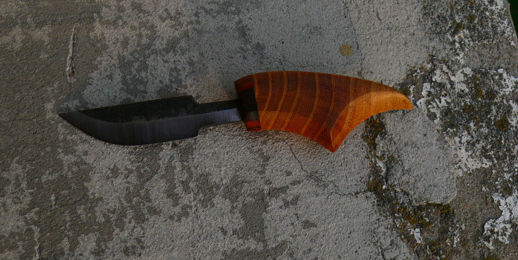

Die Machete hier ist wieder als Geschenk entstanden und natürlich mal wieder unter Zeitdruck.
Klinge von Lauri, Griff aus Osage Orange und der Anstoß aus vermutetem Mahagoni.

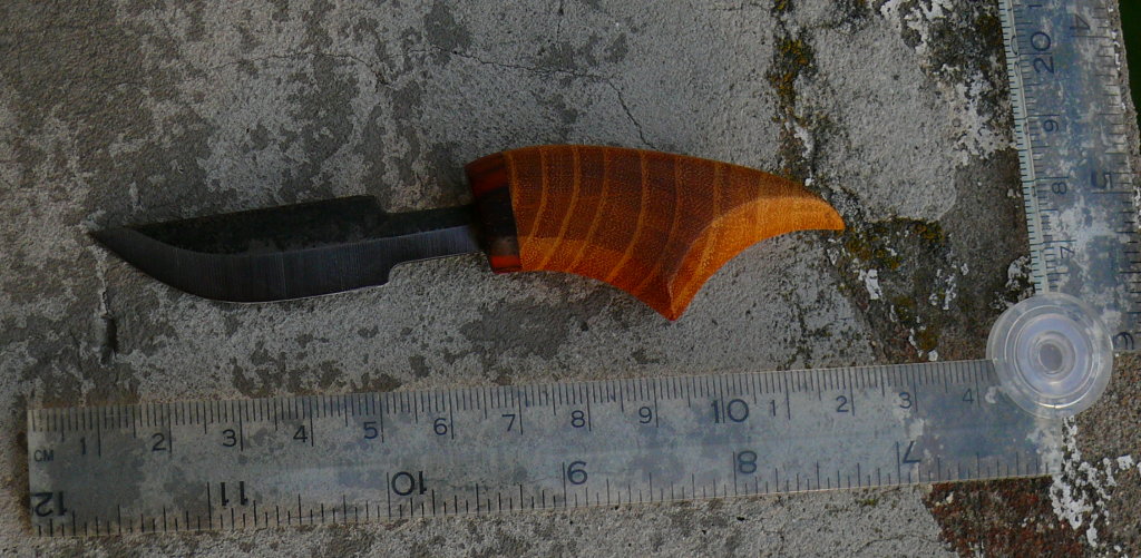

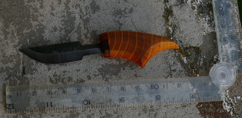

Ach ja, hier die Maße

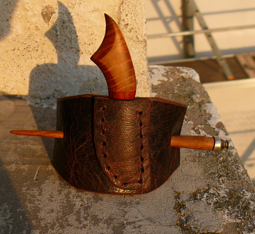

Diesmal ist mir für die Scheide nicht nur gleich, sondern im Grunde als erstes etwas eingefallen.
Nachdem ich über eins meiner Messer gesagt habe, man könne es sich vielleicht in die Haare wurschteln, wurde dieses hier zum in-die-Haare-wurschteln gemacht. :D
Wie man sieht, muß ich mit Leder noch ganz schön Erfahrung sammeln.
Ich hoffe, morgen ein Update mit einem Foto, wie es von der Empfängerin getragen wird, nachreichen zu können.

Cool...der Traum einer jeden martial-art begeisterten Kampfprinzessin... ;) :) :)

Super Idee, sieht toll aus.

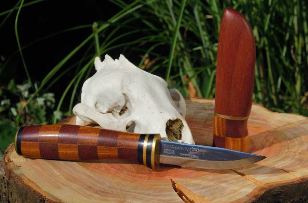

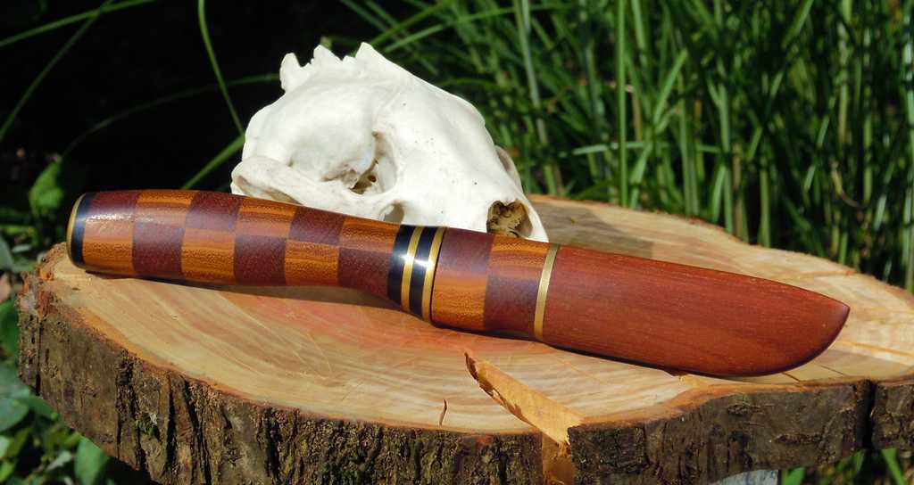

Hey Folks,
nachdem dieses Messer schon ein paar Freunden gefallen hat, wollte ich euch auch etwas Freude bereiten.
Klinge: Mora, Schweden, ca. 7cm
Griff und Scheide: Massa (also Terrassendiele...), Osage, Horn und Messing
Die Scheide hat ein Leder Inlay damit die Klinge nicht einfach herausfallen kann.
Ein gutes Messer zum Schnitzen, da eine Gürtelhalterung fehlt, nur "zum in der Tasche tragen" ;D

Neis. Das Karo kontaminiert imho zwar die Linien, aber die Kontur sieht richtig griffig aus und die Ausführung ist super.
Erklär mal die Scheide, hast Du es hingekriegt, die aus einem integren Stück zu machen? Was heißt Lederinlay?
Viel Spaß auf jedem Fall damit.

hallo Jetsam,
das mit der Linie ist mir noch nicht aufgefallen, auf so etwas kann man beim nächsten Mal aber sicher achten, danke für diese Beobachtung.
Die Scheide bleibt Betriebsgeheimnis, der Nimbus der Unbesiegbarkeit muss erhalten bleiben!!! ;D
(nur böse Zungen behaupten, ich hätte die Scheide aufgeschnitten und ausgestemmt, ein Leder eingeklebt und alles wieder verleimt 8) ).

Hey Balatus,
schön mal wieder etwas von dir zu sehen/ zu lesen! :)
Feine Arbeit! Sehr schön ist auch die Fingermulde in der Messerscheide.
Nur ein Kritikpunkt - so ein Messer hätte eine Custom-Klinge verdient ;) Also beim nächsten Mal wird hier kein Mora akzeptiert :P

fuer "in der Tasche tragen" viel zu schade.

Das ist echt schön geworden, Balatus; Daumen hoch!
Haitha hat geschrieben:Nur ein Kritikpunkt - so ein Messer hätte eine Custom-Klinge verdient ;) Also beim nächsten Mal wird hier kein Mora akzeptiert :P
Und wie soll er ohne Mora Klinge zeigen, wieviel schöner als Mora er kann? ;)

Hallo Flo, Fatz und alle anderen!
Bin zwar weniger aktiv, lebe und schaffe aber noch ;)
Freut mich, dass euch das Messer gefällt. Leider habe ich keine Möglichkeit zum Schmieden, bin daher auf Klingenrohlinge angewiesen. Ist Mora keine gute Wahl? Was haltet ihr von Helle? Vielleicht tauscht ja demnächst mal einer was.

Aus Helle-Klingen hab ich mit meinen Pfadies ueber die Jahre einige Messer gebaut und gute Erfahrungen gemacht. So 40.- rum fuer eine 3-Lagenklinge find ich schon recht OK.
Wenn du nicht Schmieden kannst/willst, kannst du auch mit alten Feilen und einer Flex recht weit kommen. Wenn man die mit dem Hammer in Grobform bringt (aka schmieden) geht's leichter, muss man aber nicht zwingend. Haerten geht recht gut mit im Kachelofen aufgluehen und in Oel abschrecken. Vor der ganze Chose ausgluehen schaded ned, dann ist sie weicher. Ist halt dann alles ned rostfrei wie Helle & Co, dafuer selbergemacht. Auch wenn's Mysterystahl ist, ich hab ein selbergebautes Taschenmesser aus einer Feile und find's geil.
