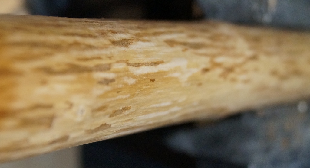

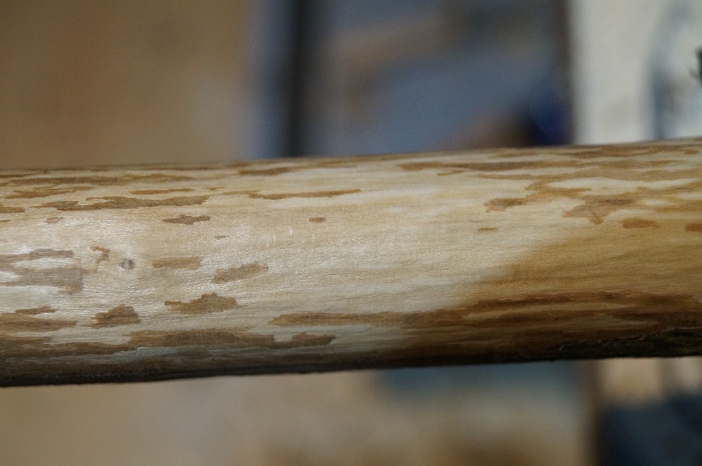

Hey Leute
Ich habe heute mal die Spitze des Stammes entrindet und auf den Markkanal runtergearbeitet, die färbung ist eher leicht Braun könnte aber auch die normale Farbe des Holzes sein ich kenne Hartriegel noch nicht und kann es deshalb schwer beurteilen.
DasHolz ist ziemlich hart lässt sich aber bestens hobeln und mit dem Ziehmesser bearbeiten, das entrinden war recht einfach den Bast habe ich für den test Wurfarm nicht komplett entfernt.
Der rücken sieht nicht Faul aus die Verfärbung ist nur im Kernbereich. Das Holz lässt sich schön biegen, ich denke ich werde es trocknen lassen und dann den Probewurfarm Tillern so gut es eben geht (muss ja nicht perfekt sein) damit ich das Holz unter realen bedingungen testen kann. Sollte es sich bewähren Baue ich einen Bogen aus den zwei Rohlingen ich versuche es zumindest einen Bogen daraus zu bauen
Hier die Bilder, ich hoffe man erkennt es einigermaßen
Vielen Dank für die Hilfe schonmal
Liebe Grüße Mario
Liebe Grüße Mario

Re: Es ist Holzzeit! Teil 5
Die Fotos machen einen guten Eindruck, das Holz scheint noch i. O. zu sein.
Holz sieht soweit gut aus. Was mich stutzig macht, ist dass du sagst die RInde geht leicht runter. Mit Rinde getrockneten Hartriegel abrinden, ist normal Strafarbeit. Aber probier's einfach. Mach auf alle Faelle einen runden Bauch, der ist ein bissl zarter zum Ruecken. Den Bast hab ich bei meinen Hartriegelboegen auch nicht besser runtergemacht. Mir gefaellt das so und man laeuft nicht Gefahr den Ruecken zu demolieren. Wie lang sind die Knueppel?

Dann werde ich die restlichen von dem Strauch noch hohlen
So leicht ging die Rinde nicht weg nur ich dachte es würde schwerer gehen da er ja recht trocken ist aber es ging einigermaßen (dennoch kein Vergleich zu frischem hasel das geht fast von alleine)
Das Holz hat laut Messgerät von meinem Vater 17-21% also doch noch etwas feucht aber trockener als normal
Danke fur die schnelle antwort
Liebe Grüße Mario
Liebe Grüße Mario
Wenn das so ein guenstigeres Widerstandsmessgeraet ist, kannst das fuer alles ausser Brennholz vergessen. Einfach woechentlich wiegen und wenn er nimmer leichter wird, loslegen
Zur Rinde: Mein allererster Hartriegel hatte die Rinde drauf (den hatte mir dankenswerterweise der Bowster ueberlassen). Die ging so verdammt schwer ab, dass ich seitdem ALLE Hartriegelstaves direkt nach der Ernte abgerindet hab. Ich glaub ich hab so zwischen 15 und 20 im Lager....
Zur Robinie kann ich nix sagen. Hartriegel schaut ungewoehnlich aus, aber ich wuerd ihn verbauen. Das meiste von der Verfaerbung faellt eh weg.
