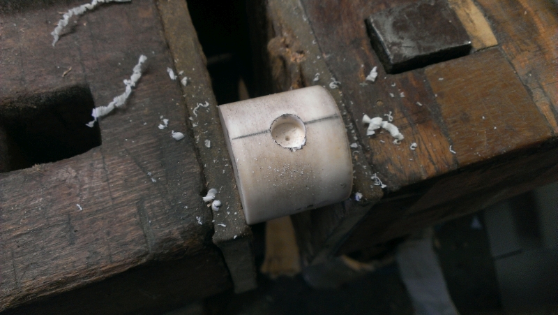

Die Nussrastverstärkung hab ich aus einer alten abgenutzten Feile gemacht. Das Stück wurde gehärtet und anschließend auf Goldgelb angelassen, ansonsten ist alles aus den Bildern ersichtlich denke ich.

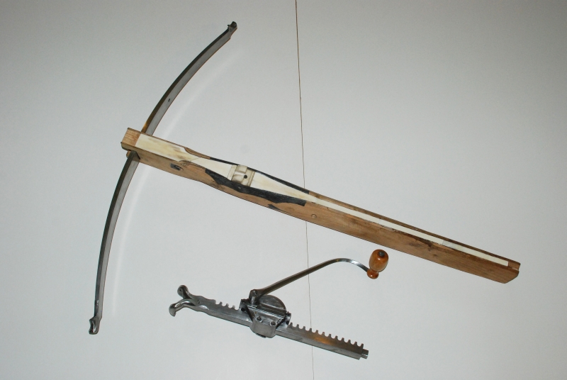

Nach längerer Zeit wieder ein kleiner Fortschritt, die Knochen sind geklebt und schon grob abgeschliffen.
Sieht so langsam nach einer Armbrust aus.

Damit Du nicht glaubst, es schaut Dir keiner zu ....
Ich finde, Deine AB schaut jetzt schon ziemlich edel aus.
Das einzige, zu dem ich kein Vertrauen habe und nie haben würde, ist eine Nuss aus Geweih oder Knochen.
Bei meiner AB habe ich auf authentisch gepfiffen und die sicherheitshalber aus Messing gemacht.

Sieht toll aus!
Wie stark wird die Armbrust in etwa werden? Der Bogen sieht jka schon recht massiv aus.

Ich schaue auch und staune. Ich denke langsam ernsthaft über den Erwerb einer historischen Armbrust nach.

@Klaus
Ich nutze Elchgeweih für meine Nuss, das ist dichter als Hirschgeweih. Ein Stück war mal zum testen, mit bis zu 20 Tonnen Druck im Schraubstock eingespannt, seitdem hab ich (fast) keine Bedenken mehr. Klar, die Belastung einer Armbrustnuss ist etwas anders, aber der Test hat mir mehr vertrauen in das Material gegeben.
Eine Nuss aus Messing ist übrigens nicht unauthentisch, wurde nur wesentlich seltener verwendet.
@Quirin
Der Bogen hat eine Zugkraft von 224 kg (494 lbs).

Na das wird ja eine schöne Armbrust. Bin mal auf einen Schusstest gespannt wenn sie fertig ist. Hast Du einen Chrony?

Hallo Steven,
Nein, hab leider keinen Chrony
das wäre aber mal eine schöne Anschaffung

Ich bin Kein Experte , aber das sieht alles sehr sehr gut und gekonnt aus .
Spätgotische Armbrust ist , was mittelalterliche technik betrifft bestimmt am aufwändigsten herzustellen kann ich mir vorstellen , nach dem was ich darüber weiss .
Mein respekt ist dir sicher , das wird ein schönes Ding
merk ich mir mal .Ich nutze Elchgeweih für meine Nuss, das ist dichter als Hirschgeweih. Ein Stück war mal zum testen, mit bis zu 20 Tonnen Druck im Schraubstock eingespannt, seitdem hab ich (fast) keine Bedenken mehr.

Bin mir nicht sicher ob ich es übersehen/überlesen habe, aber was ist das geplante Zuggewicht bzw. welches Verschlusssystem wählst du?

Zuggewicht liegt bei 224 kg, das von einem einachsigen Nussschloss gehalten/ausgelöst wird.
