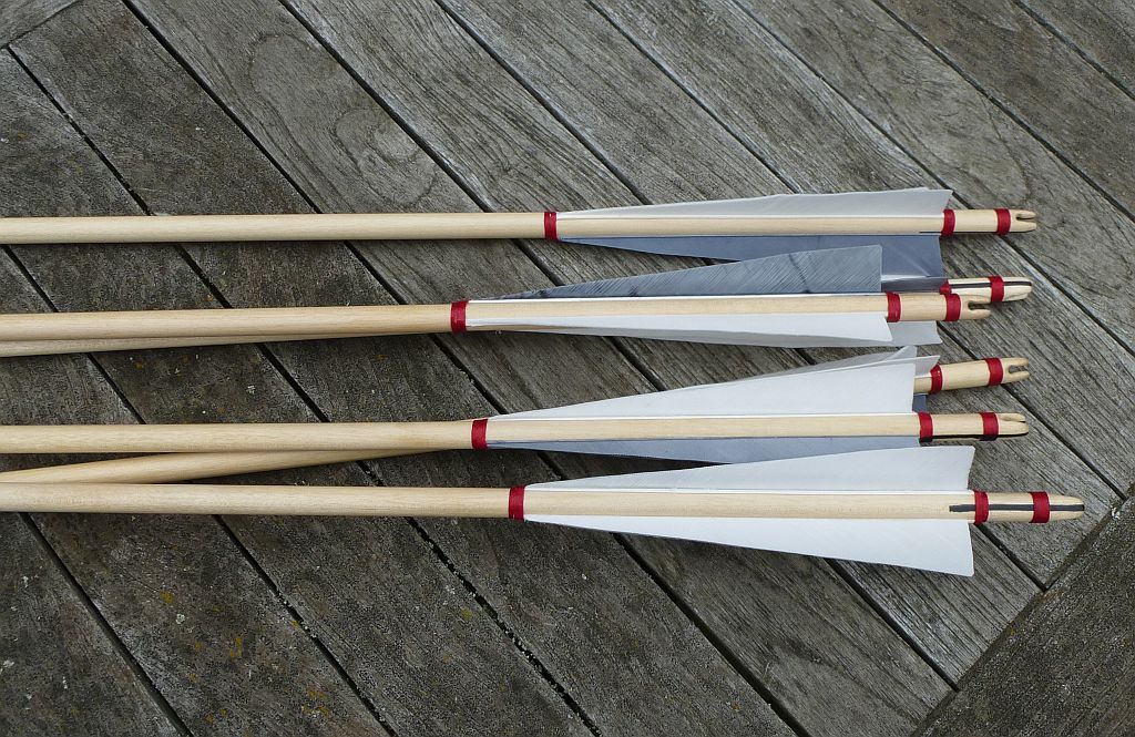

Re: Pfeilpräsentationen 3
So, für meinen neuen Hasel brauchte ich ein wenig fettere Pfeile und hab mal was gebastelt.
Birkenschäfte 10mm
34 Zoll lang
Truthahnfeder weiss-weiss-grau
Hornverstärkung
rote Seidenwicklung
58-60g / 890-920gr
160gr Spitzen 3/8
Birkenschäfte 10mm
34 Zoll lang
Hornverstärkung
rote Seidenwicklung
58-60g / 890-920gr
160gr Spitzen 3/8

Sehr sauber und akkurat gebaut, nur Horninlays und Angstwicklung finde ich übertrieben.

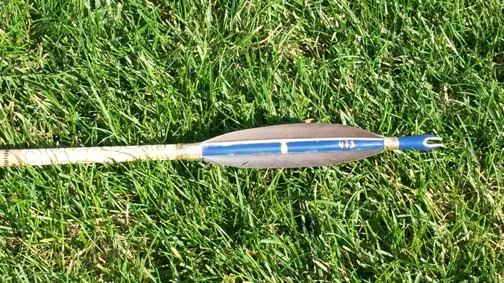

heute möchte ich meine Clout-Pfeile im osmanischen Design vorstellen. Das ganze ist eine bajuwarisch-preussische Koproduktion:
Pfeillänge: 31"
Material: Birke mit 10" Spitzen und Nocktaper auf 6,8mm
Spine: 50-55#
Nocken: Buche (verschliffen) - danke Stephan
Spitzen: TopHat Small Bullet 70gn
Federn: Graugans Parabol-Low-Profile 4,5"
Gewicht Satz 1: 455, 457, 460, 460 , 460, 461gn
Gweicht Satz 2: 471, 472, 473, 473, 474, 475gn
Wicklung: goldenes Handstickgarn
Bemalung: Handbemalt in weiss mit goldenen Ornamenten und dunkelblau im Bereich der Federn und Nocken - danke Angie
Den Test haben die Pfeile heute beim Clout-Turnier auf dem Maifeld bestanden. Bein Anschließenden inofiziellen Weitschuss kam ich mit einem Pfeil ca. 215m weit (Bogen: moderner Ungarischer Reiterbogen (Elitebogen/Vegh) mit 40#@28" Auszug bzw ca. 47# bei Nutzung der vollen Pfeillänge => ein relatives Pfeilgewicht von ca. 10 gpp).
Ich hoffe es gefällt.
VG Jens
