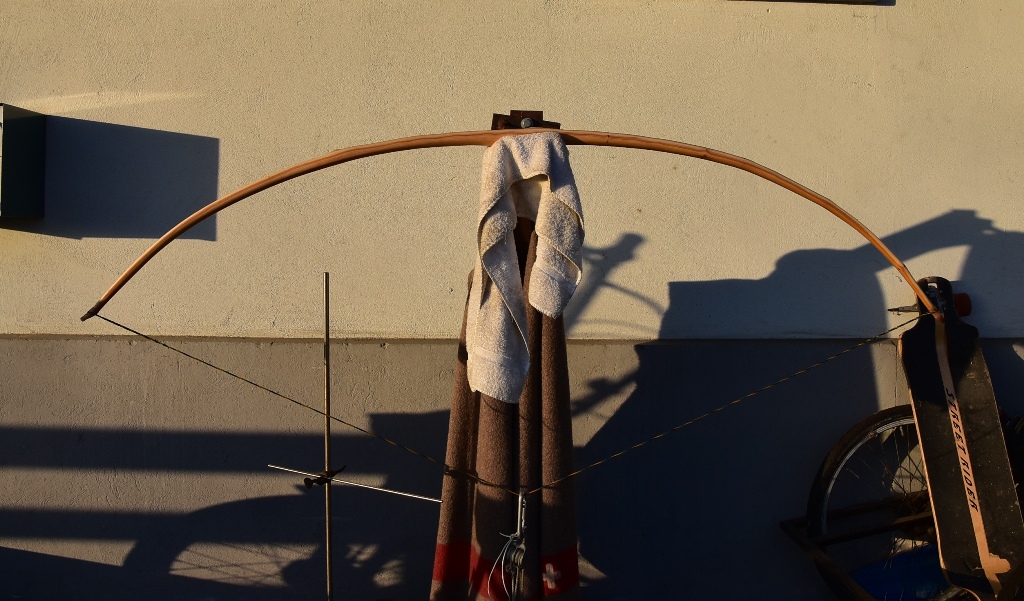

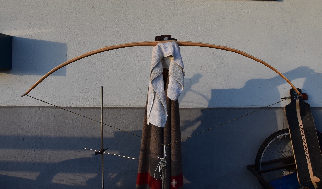

Test bestanden, also wird langsam ein Bogen daraus
So bei 75# ab irgend wie 26" Auszug bleibt die Waage stehen.
gute 29" Auszug ich schätze 80 bis 85#
Ziehen? Nö! ich habe nächstes Wochenende noch etwas vor da brauche ich meine Schulter noch ;D

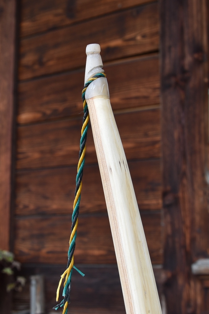

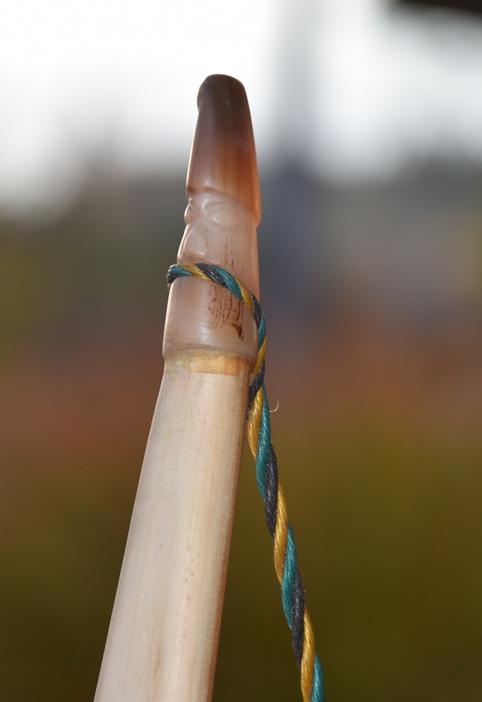

Die Nocken, na ja, die eine ist schief geworden, jetzt versuche ich die Korrektur etwas zu kaschieren.
Eppur si muove

hallo mein Bogenbauer Freund..jetzt mal ehrlich..hast so ein tolles Holz gewählt einen brauchbaren War Bow hingekrigt...und jetzt verhunzen Dir diese Art von Nocken das ganze Bild..Mein Tip...absägen..richtige schöne schwarze Horn Nocken drauftun schön lang und schlank
halt sowas
mach Ihn doch ein wenig attraktiver..wenn schon Königsklasse Eibe . Dann auch richtig
Dies wäre mein Rat

...und das die Nocken ein Gesicht haben haste sicher auch gesehen, die sind viel schöner als so standart allerlei Nocken.

Nein die verwendeten Nocken sind aus absolut authentischen Material und passen nach meiner Meinung in der Farbe gut..

Schade wenn Dir die Nocken nicht gefallen. Wie meine Fürsprecher schon gesagt haben, haben die hiesigen Rinder selten schwarzes Horn. Meine Passion ist es, soweit wie möglich mit einheimischen Materialien zu bauen, so passt Wasserbüffelhorn eben weniger in mein Konzept.
Die Nockenform kenne ich von den älteren Bögen als eher gedrungen. Nach meiner Überzeugung wurden diese damals nicht aufgeklebt sondern nur gesteckt und konnten ausgetauscht werden. Sprich die Bögen wurden ohne Nocken abgegeben, diese wurden vom Schützen selber angebracht. Dazu dürfen die Nocken nicht so grazil und schlank sein sonst würden die vom Druck der Sehne aufgespalten.
Quelle: http://www.archers-review.com/images/ma ... rose_5.jpg
Ich bin mir bewusst, dass die meisten Hornspitzen die auf dem Markt zu erhalten sind von Amerikanischen Rindern stammen, ein Überbleibsel aus anderweitiger Verarbeitung. (Rufhörner, Jackenknöpfe, Kämme usw.)
Auch das von Dir verlinkte Bild (siehe Link) hat ebenfalls nach fertigstellung eine farbige Nocke ergeben.
http://zeugschmied.de.tl/Hornnocken.htm
Quelle: http://img.webme.com/pic/z/zeugschmied/bild12.jpg
Die Farbe ist aber Geschmackssache und hat auf die Eigenschaften keinen Einfluss.

Servus, das mit dem Gesicht hab ich glatt übersehen - finde ich genial - gefallen mir sehr gut.
