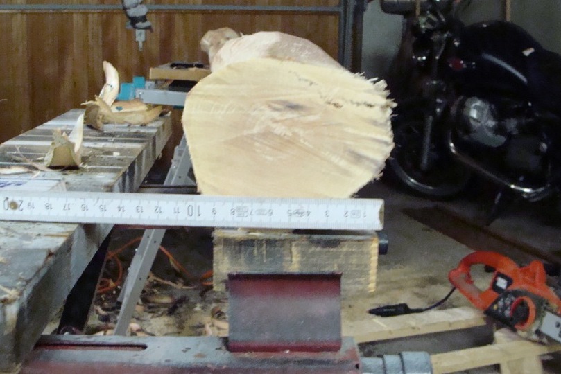

So war unterwegs und hab was mitgebracht, Hasel ca. 11 cm und 2,2 m lang. War noch ein Trieb mit 5 cm dran den hab ich auch mal mitgenommen, evtl wird was für die Kinder draus, muss ja nur 10 m geradeaus werfen.

Das sind wilde Zwetschgen auf unserm "Stückle" 4-6 cm dick, die sollen früher oder später alle Platz für veredelte machen. Kann man die für was verwenden? Sind nicht dick aber relativ Astlos und gerade gewachsen.
Der kleine trieb zum ausprobieren, keine Ahnung ob daraus was wird... wenn dann ein Kinderbogen
Aus dem soll der Bogen werden
Haselbusch, davon stehen bei uns einige rum

Wie hast du den kleinen denn entrindet?
Das sieht so eckig aus.... sind das Bastreste oder hast du den mit dem Ziehmesser blankgeschnitzt?

Erstmal muss ich Grombarts Bedenken bezugs der "Entrindung" teilen. Schaut mir nicht gut aus. Rueckenfaser anschneiden ist ganz boese. Entrinden geht am besten mit einer stumpfen Spachtel.
Zwetschge ist gut. Eigentlich alle Prunus-Arten. ZB. auch Schlehe, wenn man mal ein gerades Stueck findet. Allerdings neiden die alle sehr zum Reissen. Also sehr vorsichtig trocknen.

Ja da hast Du recht, habs mit dem Ziehmesser gemacht. Geht man mit dem Rücken denn so weit nach außen? Hab aus dem Bogenbauer-Buch, dass der Rücken grundsätzlich irgendwo im Splintholzbereich liegt, wobei Hasel glaub kein richtiges Kernholz ausbildet wenn ich mich nicht irre.

Stumpfe Spachtel sehr gut kann ich nur beipflichten.

Bei Hasel nimmt man direkt den Ring unter der Rinde.
Die Fummelei mit dem Ringe abtragen macht man sich nur bei Holzarten wo man das MUSS....

Bei Hasel kann man super den äußersten Ring als Rücken verwenden, wenn er nicht gerade beschädigt ist.
Da bei Hasel Früh- und Spätholz kaum zu unterscheiden sind, wäre der Versuch einen Jahresring irgendwo weiter innen freizulegen so wie mit verbundenen Augen und bloßen Händen Schoko- von Vanilleeis unterscheiden zu wollen.
Wird Dir aber jetzt kaum zu ersparen sein... ::)

Okay, hab grad auch nochmal nachgeschlagen, das Beispiel mit dem einfachen Esche/Ulmebogen.. das war dann wohl erstmal nicht so gut...
Werds trotzdem versuchen und bei Gelegenehit nen neuen Rohling auf die Seite legen.

Also wenn du nicht extrem masochistisch veranlagt bist würde ich das Vorhaben Haselringe abzutragen verwerfen.
Schneid dir einen neuen Stecken... arbeite die Wurfarme aufs Mark runter und zieh DANN die Rinde mit einem stumpfen Spachtel ab.

Jo! Genau so. Vergiss den Pruegel, hat's hinter sich.
