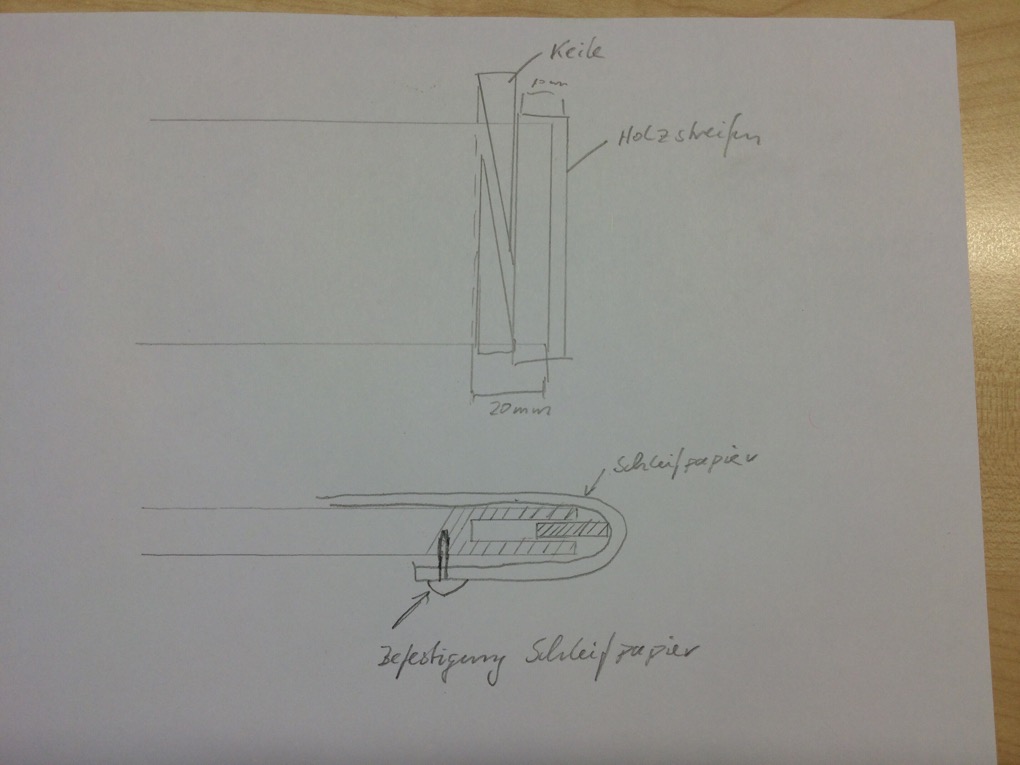

Hallo Leute,
ich hätte eine Idee für die Befestigung des Schleifleinens bei der man nachträglich noch spannen kann.
Praxistest steht aber noch aus. Vieleicht kommt ja einer vor mir dazu.
Folgende Idee schwebt mir vor:
Als Unterlage für das Schleifleinen sollen dabei Bretter dienen.
In die Stirnseiten wird eine Nut von 20 mm gesägt.
In diese Nut kommt ein Holzstreifen von 10 mm breite.
In den Freiraum zwischen dem Boden der Nut und dem Holzstreifen kommen zwei Keile (von jeder Seite einen).
Das Schleifleinen wird über die Stirnseiten (mit dem Holzstreifen) geführt und auf der Rückseite befestigt
(mit Schrauben, Heftzwecken oder was immer ihr wollt).
Mit den Keilen wird dann der Holzstreifen gegen das Schleifleinen gepresst.
Skizze
Skizze
Bin auf eure Meinungen gespannt.
LG Tom
Edit: Beim betrachten fällt mir auf, dass man solche Brettchen auch aus drei Lagen kleben oder schrauben könnte, dann spart man sich das Sägen eine 20mm tiefen Nut auf den Stirnseiten (ist ja vielleicht auch nicht jedermans Sache ;D ).

Ja das wäre eine Möglichkeit, nur müßte dann das Trägerbrett aus einer bessere Qualität als 18mm Spanplatte bestehen, hier bei meinen Brettern würde sich die Nut in Null komma nichts in Späne verwandeln. ::)

Mein Favorit wäre auch ein dreilagiger Aufbau mit 5mm Sperrholz.
Davon sind in der benötigten Größe immer ein paar Abschnitte da
und es sollte ausreichend stabil sein.
LG Tom
