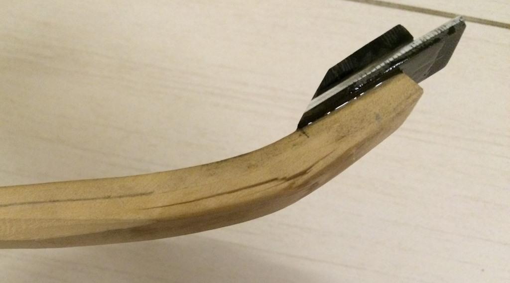

Re: Hollunderbogen "Sandrine"
hallo Chilly,
schöner Bogen. Hab auch mal Hollunder verarbeitet allerdings als Langbogen. Wie hast du die Recurves reinbekommen?
Gruß Martin
Servus Diamabolo,
die Recurves hab ich rein gedämpft, das geht bei Hollunder recht gut.
Ein Recurve ist mir an der Unterseite eingerissen, den Riss hab ich mit Epoxy eingefönt, das hält sehr gut.
Ich stell nächste Woche mal Bilder davon rein.
Chilly
Chilly
Nachfolgend die Bilder von der Form fürs Dämpfen und vom eingerissenen Recurve
(das Meiste ist zum Glück bei der weiteren Verarbeitung weggefallen).
Chilly
Chilly
