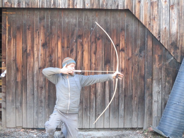

Musste vor Weihnachten noch schnell fertig werden ;) .
Alle so um die 180cm lang.
Blitzsauber, und fast gerade.
Recht schmaler , pyramidaler Taper.
Zuggewichte im Wohlfühlbereich; 32-37#
Drei verschiedene Arten von Nocken; Overlays,Wickeldings und "Selfnocks"...
Der mit den Wickelnocks hat auf dem Rücken zwei Jahringe Splint.
Das Paradestück ist der mit den Overlays(Palisander und Perückenstrauch). Ein Pyramidalbogen wie er im Buche steht; schiesst sehr genau und nahezu ohne Handschock. :) 8)
