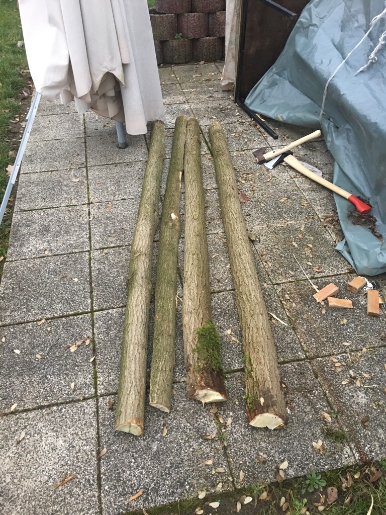

So ich war dann auch schon fleißig und habe die Robinie meiner Träume geholt.
Habe sie derzeit als Stamm im Garten unter der Holly liegen. Werde dann heute Abend oder morgen spalten, entrinden und an den Seiten etwa 1-2 cm abkanten.
Na dann hoffen wir mal es wird ein Bogen.
Liebe Grüße und ein frohes Neues.
Dustin

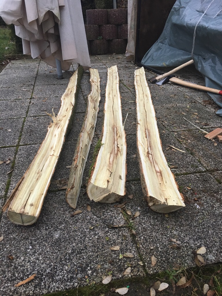

So gespalten sind sie nun,
Der kleinere fürs Turnier geplante Teil hat ganz schön Drehwuchs den einen Spaltling kann ich glaub och zur Feuerbestattung bringen ( 2. von li)
Den 1. von links werd ich zum Turnier nehmen und den Rest einlagern. Der hat auch ziemlich Drehwuchs, einfach ignorieren und den Stave einfach rausarbeiten oder versuchen den irgendwie zu begradigen?
Lg Dustin
Lg Dustin
Re: Saplingbow 9 Labackel
Ach, des geht schon! ich find Drehwuchs weniger blöd beim Tillern als Deflex/Reflex-Übergänge. Nur Mut und ans Messer

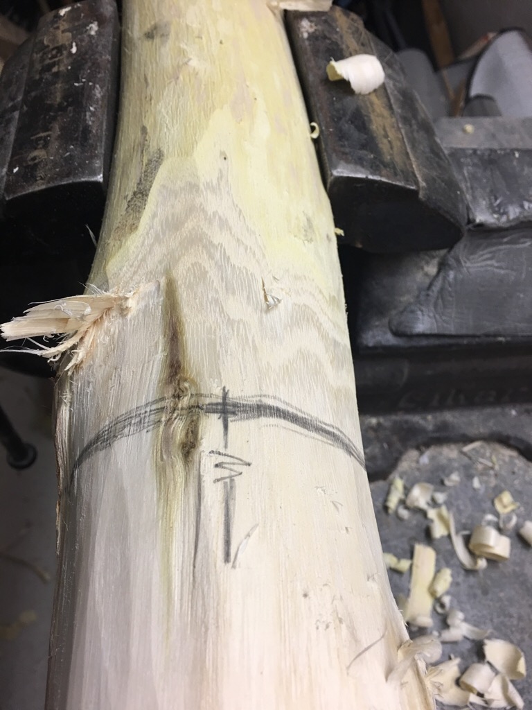

Ich habe die Robinie schonmal etwas gekürzt und ihr ein paar ringe gestohlen,
Das gedachte Profil 1 Ring über Ziel angezeichnet. Würde dann langsam beginnen die Bogenform auszuarbeiten,
Ich hoffe das klappt trotz des merklichen Drehwuchses.
Was meint ihr? Sieht das bis jetzt ok aus?
Lg Dustin
Lg Dustin

Servus, arbeite die Bogenform aber noch nicht ganz heraus, lass die Breite und Dicke noch ungefähr gleich.
So verzieht er weniger beim Trocknen.
