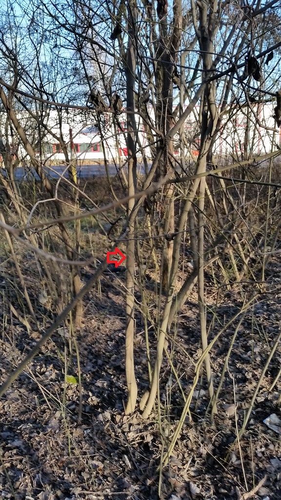

Södele... Mittagsschlaf der Lütten für Holzbeschaffungsausflug genutzt.
Ein Hartriegelchen mit ca 220cm und 6cm Dicke
Hartriegel - tippe mal auf Kornellkirsche - Früchte hab ich keine gefunden

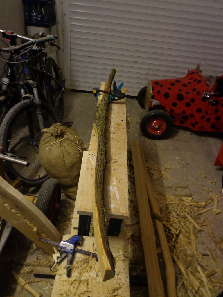

Beitrag von Grombard » 01.01.2017, 17:03
Jippi... Nachmittag Kinderfrei gehabt.
Stämmchen auf Länge gebracht und aufgetrennt.
Der Holler - Holz ist unter 10 .... mit Rinde gute 11 ...
Zählen die 10cm fürs Holz oder inclusive Rinde? Ist für mich im Startpost nicht eindeutig rauszulesen. ???
Hartriegel und Holler geteilt und gepellt
Beim Holler hats mir fast die Bandsäge zerrissen. Am Ende schief gekommen, verkeilt, Blatt runtergefetzt...
Glücklicherweise sonst nix passiert.
Dicker geht also mit ner 750W Baumarktbandsäge nicht.
Beim Hartriegel weiß ich noch nicht ganz welche Seite ich nehme... nur eins ist sicher...
Ich muss bei beiden einen Griff aufleimen, weil ich beim Sägen mittig versagt habe.
Holler
Weißdorn
noch ungepellt... will erstmal sehen ob der sich dreht, bevor ich den Mist da Runterfummel...
Ist von allen bisher verwendeten Hölzern mit abstand die ekligste Rinde.
aufn Dachboden gepackt.. ma guggn ob sie es überleben.

Da gibt aber einer Gas!
Das Blatt sieht mir eher nach rotem Hartriegel aus. Hast eine Detailaufnahme von der Rinde?

Coal
Beiträge: 476
Re: Saplingbow 9 Grombard
Beitrag von Coal » 01.01.2017, 18:51
Wuchsform und glatte Rinde weisen mM deutlich auf roten Hartriegel hin. Rinde der Kornelkirsche ist bei der Stammstärke deutlich rauher und schuppiger.

Grombard
Beiträge: 2038
Beitrag von Grombard » 01.01.2017, 19:03
Dann wohl roter. Dünne Rinde und gaaaaanz leich abzuschälen..... wie ein Apfel.
Kenn den nur als Busch mit vielen dünnen Stängeln und den vielen roten dünnen Ästchen.
Dort wo ich den gefunden habe stehen einige mit nur ein paar Stämmen.
Dafür dicker aber ohne die roten Ästchen (oder soweit oben, dass ich sie nicht gesehen habe). Hatte den auf der Suche nach Holler beinahe nicht erkannt.
Bin nur auf dem Boden über die markanten Blätter "gestolpert".
Und dachte mir dass ich das schonmal gesehen habe.
Rundrum standen sonst nur Robinien. Musste also das sein.

Beiträge: 6257
Beitrag von fatz » 01.01.2017, 19:38
Gerade die aelteren haben oft keine roten Triebe mehr. Die Rinde am Stamm wird dann auch ab einer gewissen Dicke dunkelrotbraun schuppig (5-10mm) und ist of moosig, statt dem grau gruen Gestreiftem bei juengeren Staemmen. Kornelkirsche hat groessere Schuppen, ist heller, und hat weniger Unterschied zwischen jungeren und alten Teilen.

@ fatz
Das letzte Stückchen mit Rinde von dem Stämmchen Hartriegel.
Ist von ganz unten, also knapp überm Boden.
Und ein Span der abgeschälten Rinde von weiter Oben.
Habe mal eben noch den Abschnitt vom Weißdorn gespalten.
Ähm... was soll ich sagen... dürften so auf 20cm Länge 15° Drehung sein... DAS könnte unter Umständen eher suboptimal sein.
Werde ich wohl die Tage mal Ausschau halten ob ich ein Stück mit gerader statt Korkenzieher-Rinde finde.
Schön is das Holz auf jeden Fall... im Vergelcih zu Hartriegel,Hasel und Holler mal was farbiges.. hat was.

Beiträge: 6257
Beitrag von fatz » 01.01.2017, 20:34
Ein Musterbeispiel fuer aelteren roten Hartriegel.
