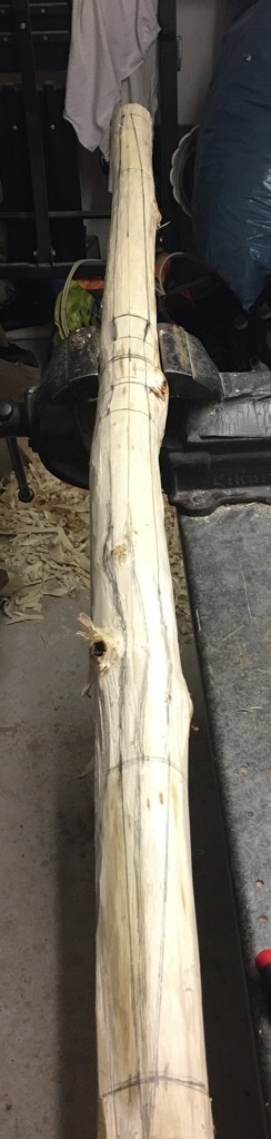

Ich habe die Robinie schonmal etwas gekürzt und ihr ein paar ringe gestohlen,
Das gedachte Profil 1 Ring über Ziel angezeichnet. Würde dann langsam beginnen die Bogenform auszuarbeiten,
Ich hoffe das klappt trotz des merklichen Drehwuchses.
Was meint ihr? Sieht das bis jetzt ok aus?
Entrindet
Entrindet
Bei Robinie sieht man die Ringe gut
Bogenprofil
Bogenprofil
Lg Dustin
Beiträge: 5876
Hat gedankt: 29 Mal
Hat Dank erhalten: 91 Mal
Re: Saplingbow 9 Labackel
Servus, arbeite die Bogenform aber noch nicht ganz heraus, lass die Breite und Dicke noch ungefähr gleich.
So verzieht er weniger beim Trocknen.
