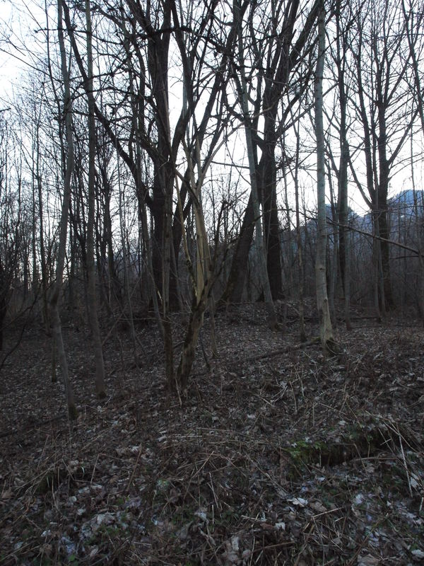

Auch ich war heut fleissig. Zuerst bergradeln dann Bogenholzpfluecken. Der Bowster hat es nicht geschafft, die ganzen Innauen zu leeren und so hab ich auch 2 Holler und 2 Hartriegel mitgenommen. Echt bequem direkt neben der Strasse, 10m zum Auto.
Ich bitte die schlechten Fotos zu entschuldigen, aber die Sonne war grad schon hinter dem Berg verschwunden.

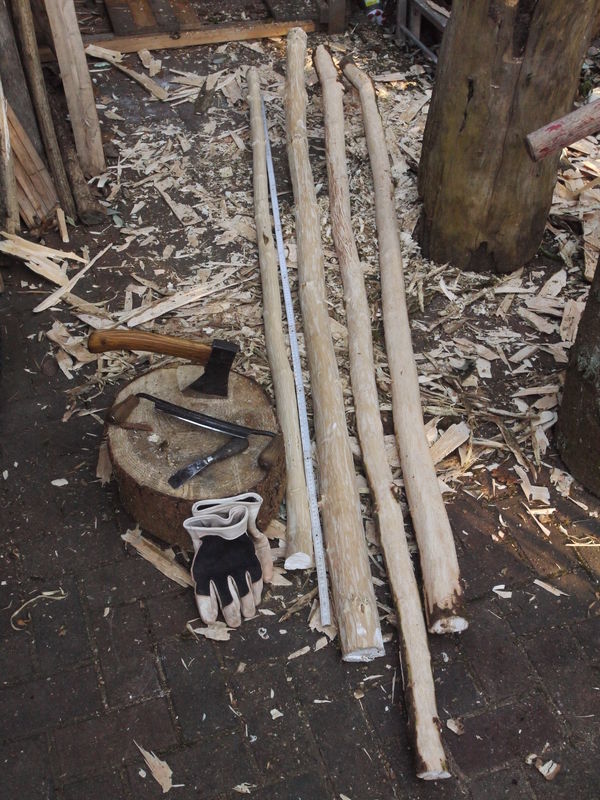

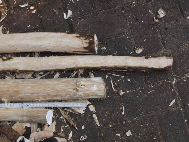

Heut die Burschen fertig gemacht. Der kleine Hartriegel war noch fertig zu entrinden, der grosse runterzuarbeiten und zu entrinden. Das Holz ist echt ziemlich trocken. Die beiden Hartriegel mit der Spachtel entrinden war echt muehsam. Mit der Hinterseite vom Ziehmesser ging's besser. Ich hab trotzdem da wo's eh wegfaellt etwas grosszuegiger gearbeitet.
4 nackerte Stangerl und ein Haufen Spaene:
Alle in anstaendiger Laenge:
Das Werkzeug:
Auf den fetten Holler bin ich gespannt. Wenn der ned die Biege macht oder reisst, koennt der einen Warbow hergeben. Ich brauch eh ein neues Fitnessgeraet.
