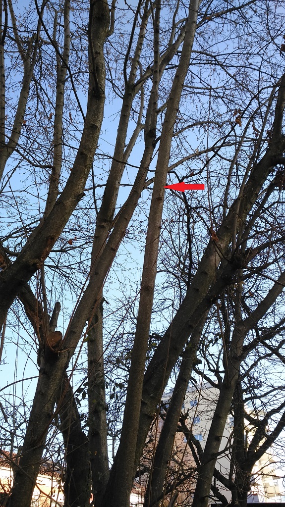

Bei mir läuft es mit der Holzernte gerade nicht so, wie ich mir das vorgestellt habe. Im Moment gibt es nur einen Hasel aus unserem riesigen Strauch, der demnächst sowieso gefällt wird.
Hier noch im Strauch
Hier nicht mehr
Mit dem linken (untere Hälfte) werde ich es versuchen, die obere Hälfte ist nach allen Richtungen krumm, das traue mich mir noch nicht.
Das untere Ende. Der Hasel ist noch voll im Saft, wie in den letzten Jahren hier immer.
