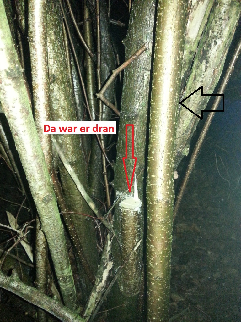

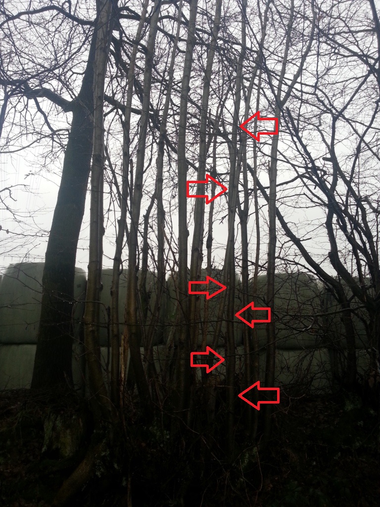

So, gestern wieder zuhause angekommen gings heute gleich mal ein Ebereschenstämmchen absäbeln.
Endlich gehts los.
Sorry für die miese Fotoquali ist mit dem Handy gemacht.
Morgen hole ich wahrscheinlich noch einen Hasel für den Fall der Fälle.

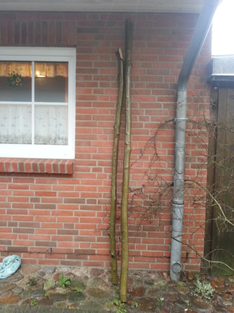

Das ist das gute Stück
Und ab
Noch sehr lang. Der rechte isses
Dickes Ende
Dünnes Ende
LG Verena

Was meint ihr. Kann man den Spalten?
LG Verena
Beiträge: 10946
Re: Saplingbow 9, reni.n
Beitrag von acker » 03.01.2017, 17:25
Nein, nicht spalten ! besser einen guten Rohling haben als 2 keine ;)

Arbeit den Pruegel auf alle Faelle noch gleich auf den Markkanal runter. So trocknet er schneller und reisst vor allem nicht so leicht. Die eine Seite, die du eh weghaust zu entrinden kannst dir auch sparen. Ansonsten sehr sauber gemacht! Sogar das Ende sauber glatt abgeschnitten und angefast. :o So viel Muehe mach ich mir nicht.

Ja ist Eberesche. Ich konnte mich gestern irgendwie nicht entscheiden welche Seite der Rücken wird. ???
Deswegen hab ich erstmal die ganze Rinde runtergeholt. Der lagert natürlich nicht in dem Raum. Im Moment ist er noch draußen und ich hole ihn nur zum arbeiten rein.
Habe ihn eben auf den Markanal runtergeschnitzt. Das Griffstück habe ich noch ziemlich lang stehenlassen, damit ich noch spiel habe falls ich ihn nochmal kürze. Fadeouts sind auch versiegelt.
LG Verena

Ich würde den Griff noch ansägen als Sollreissstelle, sollte er reissen tut er das wenigstens da wo du es ihm vorgegeben hast ;)
