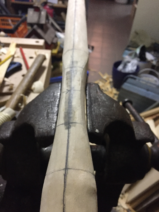

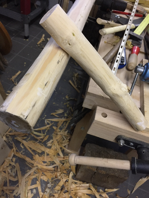

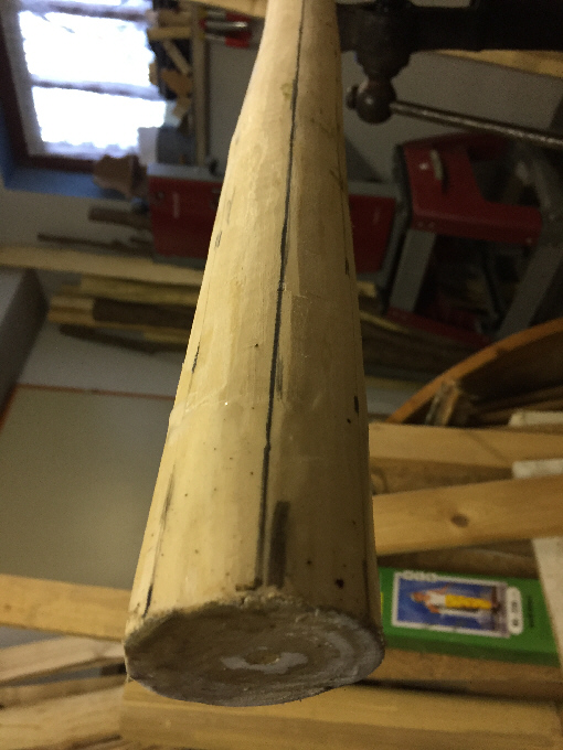

Heute war der Holler dran. Habe den Rundling gedreht und gewendet und schlussendlich eine schöne Linie eingezeichnet.
Der Kanal kommt auch bald zum vorschein
Gekürzt auf vorerst mal 64 in
Der Holer ist gerade und da findet sich leicht eine schöne Linie durch das Griffteil

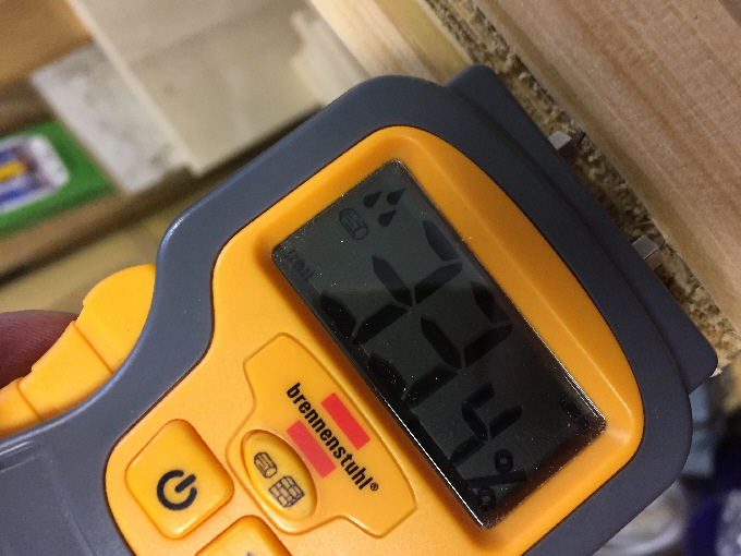

Sprengstoff oder zum Todlachen:
Im Kanal knapp über 33 Prozent - Nicht Alkohol!!!
Hier noch etwas Sprengstoff: Knapp unter der Oberfläche 23 Prozent

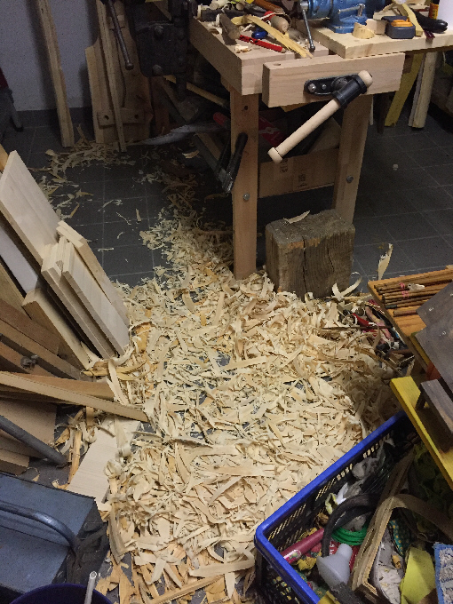

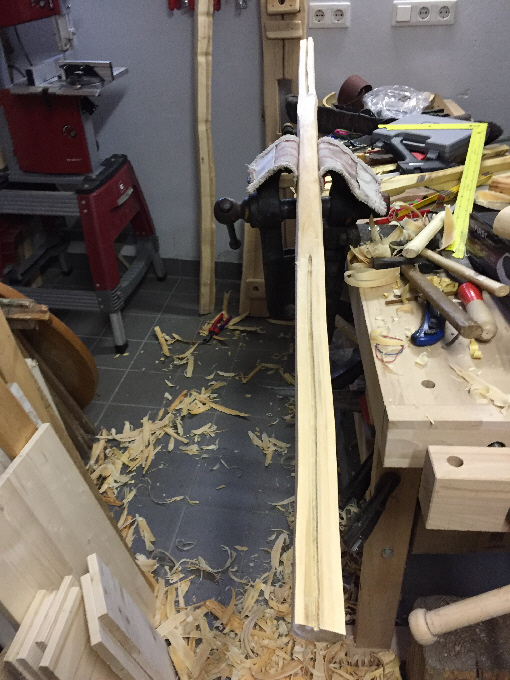

Die Zeit rinnt .... Material für den Ofen ist auch dabei ....
Das wärs für heute mit dem Holler ..... eigentlich ist der Rest der Holler
Auch beim Griff schon Material entfernt ...
Seitlich - unten ... überall geschnipselt
na dann kannst ja bald loslegen ::)

Vorsicht, du setzt dich schon zum zweitenmal auf das Dynamit ohne dass du es merkst. Brauchst dich nicht fürchten, das Holz darf rasten! Also keine Panik deinerseits.

das mit den Messgeräten ist normal, ich würde mal behaupten das die schon relativ genau messen können (+-5% vielleicht) aber eben nur die Oberfläche vom Holz und die ist eben recht schnell wesentlich trockener als das innen liegende Holz.
Von dem her würde ich auch eher wiegen und sobald sich nicht mehr viel tut weiter an die Endmaße gehen und dann trocknet der rest recht schnell ab ohne das er sich noch stark verzieht.
