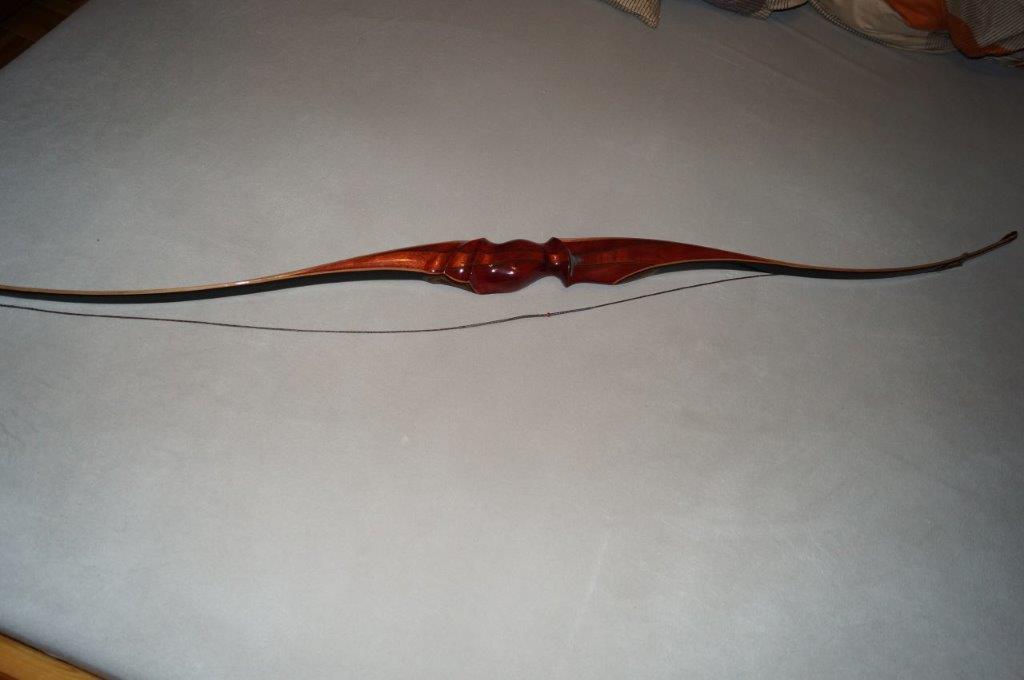

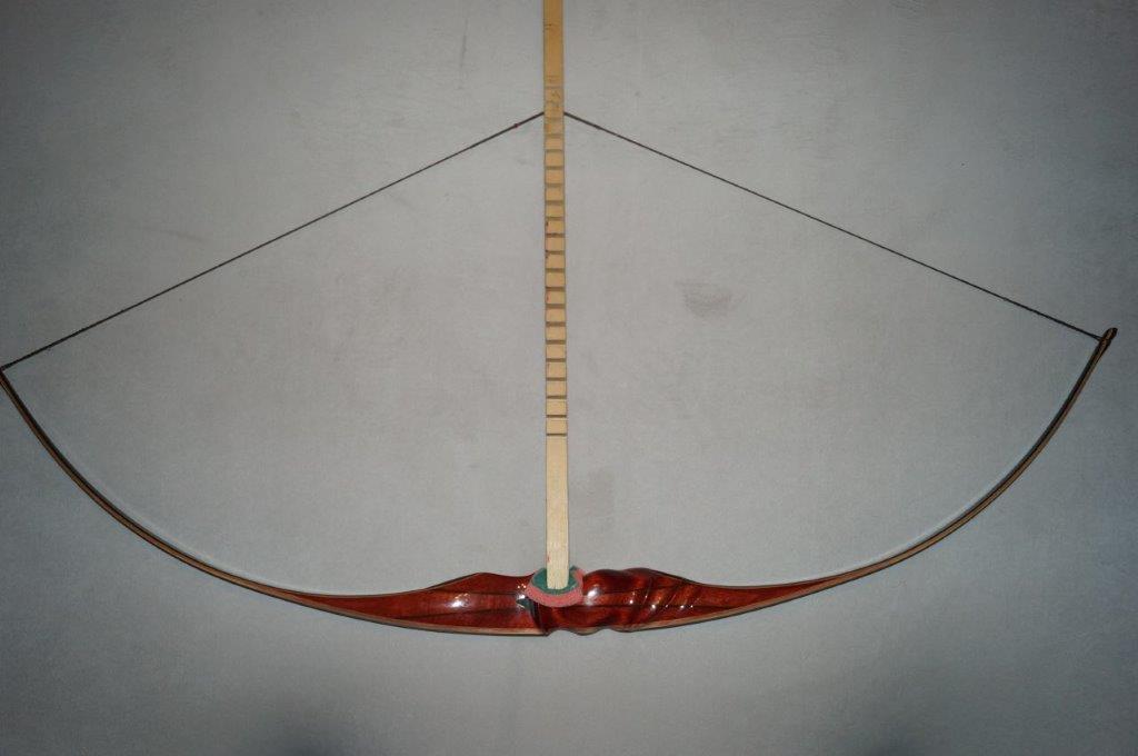

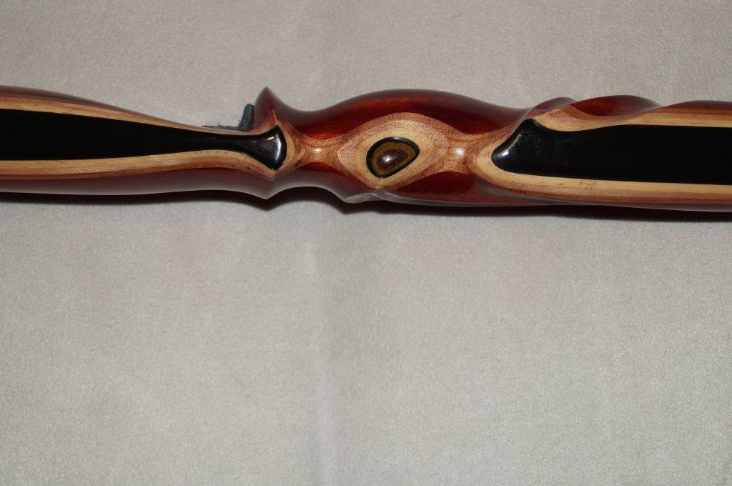

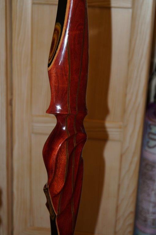

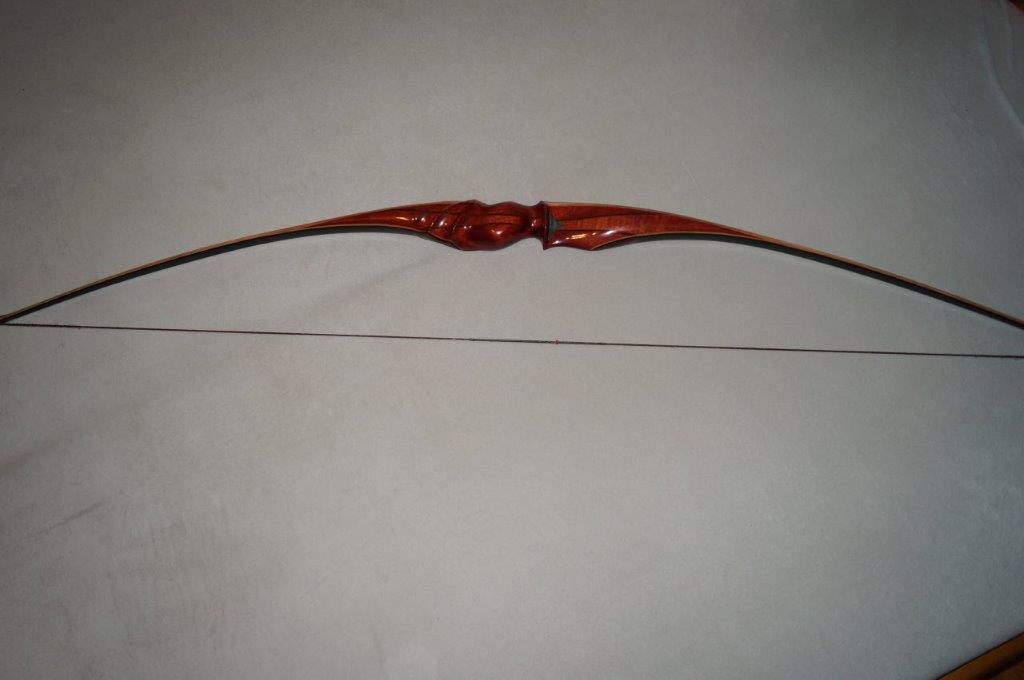

Hallo ich möchte Euch meinen Bogen vorstellen ,den ich in den letzten Tagen präsentiert hatte und gelöscht habe .Ich habe mich anders entschieden, da ich ja auch von euch gelernt habe.Es ist ein 68 R/D Langbogen mit 56 Pfund. Der Risser(Muirapiranga Bloodwood) hat eine Länge von 86cm und der Bogen hat ein Gewicht von 1,25kg. Verbaut ist der Bogen auf der Zugseite mit Carbon .Bambus,Ahorn mittig und auf der Druckseite Stablecore ,mit jeweils 1mm Glas .
Lackiert wurde er mid 2k Lack Reini

Ich finde Deinen Bogen sehr schoen, wirklich super und finde es toll das Du ihn wieder reingestellt hast!

Mensch Reini, gut das du hier bleibst. Deine tollen Bögen sind mit ein Grund für mich immer wieder mal hier in die Präsi zu schauen. Toller Bogen mit deiner persöhnlichen Note der Griffgestaltung, weiter so. Das Holz hat auch was, kommt echt gut rüber durch dein klasse Finish.
