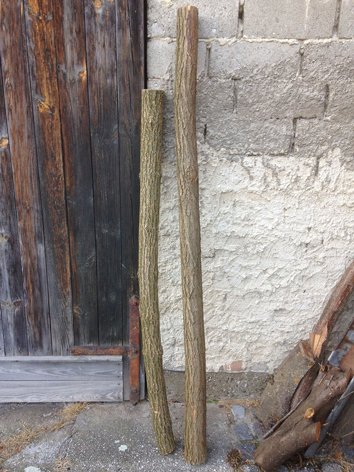

War heute in der Au und hab ein Robinien- und ein Hollerstämmchen ausgesucht. Die Robinie hat zwar keine breiten Jahresringe aber das Verhältnis Früholz/Spätholz ist trotzdem in Ordnung. Das Hollerstämmchen weist eine Verfärbung auf, die aber nur in Griff und Fadeout zu sehen sein wird.
Hollertriebspitze
und nach Entnahme
Holler im Habitat
und nach Entnahme
Robinie im Habitat

Hey,
Ist das braune bei dem Hollunder Gammel oder einfach nur verfärbung? Der Markkanal sieht ja noch weiß aus. Ich frage das weil ich mittlerweile schon 4 oder 5 solcher Holler direkt entsorgt habe weil ich dachte das man mit Gammel bei Holler nicht spaßen sollte ;D
Riecht der braune bereich unangenhem?
Kann man das Holz bei faulem Holunder noch nutzen was nicht direkt betroffen ist oder ist das Holz in der umgebung auch schon geschädigt?
ich Wünsche viel erfolg mit deinen Saplingen :)
Grüße Mario
Coal
Beiträge: 476
Re: Saplingbow 9, Coal
Beitrag von Coal » 02.01.2017, 22:43
Servus
Bis auf die Verfärbung hat mir die Stelle unverdächtig ausgesehen und gerochen. Außerdem wäre die Verfärbung nur im Griffteil. Ich hab bisher noch keinen Holler verbaut. Kann sich so eine Verfärbung auch auf den gesund aussehenden Teil des Staves negativ auswirken?
Grüße Coal

Hi, Coal
probiers einfach, erstmal aufsägen/aufhacken, was auch immer und dann mal schauen.
Coal hat geschrieben:Servus
Bis auf die Verfärbung hat mir die Stelle unverdächtig ausgesehen und gerochen. ...
Grüße Coal
Vielleicht ist er auch nur nach dem Absägen in ner Pfütze gestanden. Wenns nicht übel riecht und matschige Eigenschaften hat, tät ich persönlich es einfach verbauen und mal sehn,was da kommt. Mein eigener Holler vom letzten Saplingbow hatte richtig Gammel in der Mitte, widerlicher Geruch nach altem Reifengummi und Terpentin. Davon blieben nur zwei graue Streifen und er schiesst sich immer noch richtig gut.
No Risk, No Fun ! ;D

@kemoauc
Die Verfärbung war beim Holler gleich nach dem Absägen sichtbar. Egal wie sie im Bogen zu liegen kommt, ich bleib auf jeden Fall dran.

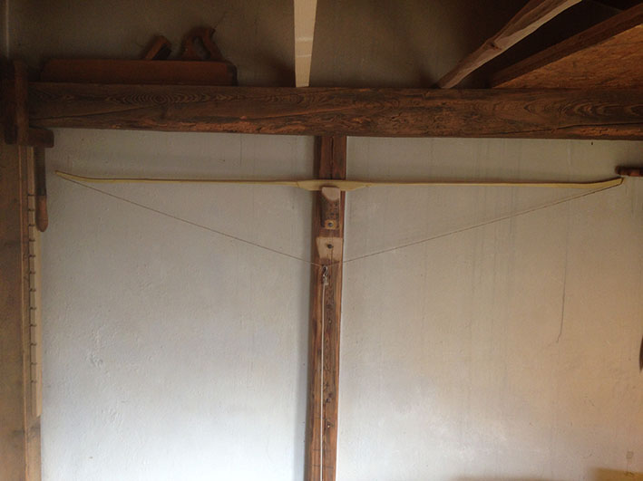

Der Holler ist aus dem Rennen und wird später fertiggestellt. Den Splint der Robinie hab ich zur Gänze weggenommen. Der Rücken ist somit der erste Ring vom Kernholz geworden. Die Gammelstelle ist glücklicherweise komplett rausgefallen. Ein Wurfarmende hatte einen natürlichen Reflex, deshalb hab ich beide Enden leicht geflippt.
beim Tempern
nach dem Bodentiller

Beitrag von Coal » 19.02.2017, 19:04
Beiträge: 5842
Beitrag von Neumi » 20.02.2017, 11:28
Moin, der gefällt mir richtig gut. Es ist selten, dass man so sauber gearbeitete Nockoverlays sieht (ich kann gar keine Klebefuge erkennen). Bestehen die Overlays aus zwei Schichten?
Und den Tiller find ich auch sehr gelungen.
Coal
Beiträge: 476
Beitrag von Coal » 20.02.2017, 18:38
Na und ob du ne Klebefuge erkannt hast. Zwischen den Hornplättchen. Beim verfüllen des Markkanals, ist mir braunes Epoxi übriggeblieben und ich hab den Rest dazu verwendet, ohne vorher schwarze Pigmente einzurühren >:( :D
