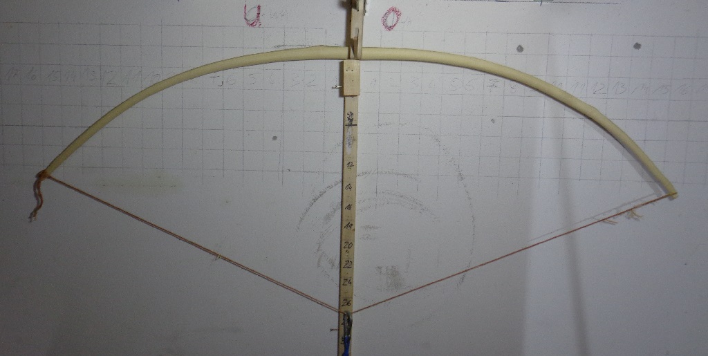

Der Holler Stabbogen geht langsam in Richtung "ganz-OK".
Gewicht jetzt nach vielen Spänen bei 596g
Hatte zwar noch ein paar Gramm pro Tag verloren... Aber wenn er in der Wohnung jetzt gar nix mehr verlieren würde, dürfte er bei 23,5° und 35% Luftfeuchtigkeit laut Holzausgleichsfeuchtetabelle bei 6-7% liegen wenn ich das richtig verstanden habe.
Und das wäre etwas wenig oder?
Noch ein Wenig an den Enden und am unterem WA rumschnitzen... dann ist der schon fast in Ordnung.
Bei den 25" hat er gute 60#.
Ich hoffe, dass ich am Ende dann bei 65#@29" (echter Auszug) rauskomme.

Aktuell hat er bei fast fertigem Tiller 70# bei 28" echtem Auszug (knapp 30" AMO) werde also bei um die 65# landen denke ich mal.
Der Weißdorn dürfte aber deutlich kräftiger werden.
Da brauchts dann definitiv ordentliche Nocken...

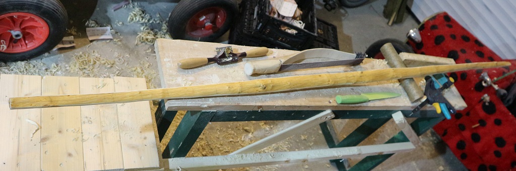

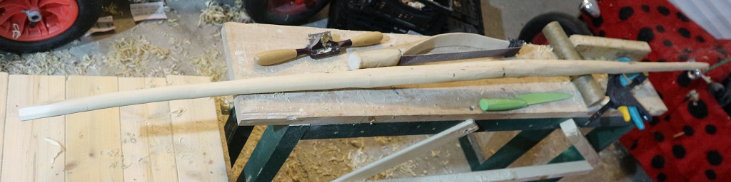

Heute den Weißdorn vom Dachboden geholt und auf Bogenmaße gebracht.
Den Bodentiller auf Standhöhe hat er überlebt... weiter bin ich heute nicht gekommen, will erst nochmal im warmen Wohnzimmer schauen, ob er noch groß Gewicht verlieren will.
Jedoch sind so ein bis drölf Stellen an dem Stave, die mich sehr zuversichtlich stimmen,
dass er mir um die Ohren fliegen wird.
Die Frage ist nur wann und wie...

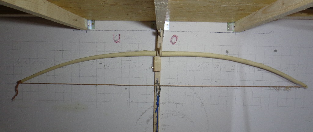

Der Holler Langbogen ist fast fertig... Nocken hab ich jetzt was aus dem Rehgeweih vom Wichteln draufgebastelt.
Tiller stimmt grob... nur noch ein paar ganz kleine Korrekturen.
Dann Feinschliff und fertig.
Das ist mein Backup, falls es den Weißdorn wie prognostiziert zerreißt.

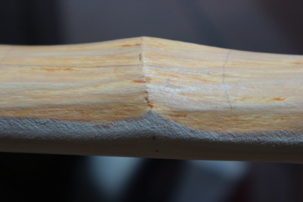

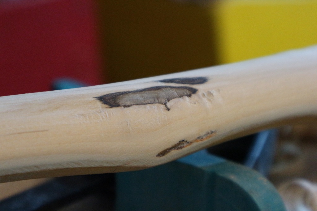

Ich drück mal die Daumen das er dir nicht um die Ohren fliegt. Hmm die Stelle am Bauch sieht nicht wirklich vertrauenswürdig aus. Wo liegt die Stelle denn genau?
Re: Saplingbow 9 Grombard, Weißdorn - Elb , Holler - Elb/Möl
Die Stelle ist ziemlich genau mittig im oberen WA.
Auf dem Bauchbild der dunkle Fleck bei der Zwinge.

Hi, Grombard,
so wellig, wie die Jahresringe unter dem Knoten (da wo der Gammelfleck ist) sind , seh ich durchaus noch (geringe) Chancen.
Wahrscheinlich biegt er dort eh nicht, so das weiter unten liegende Jahresringe die Kräfte evtl noch tragen können.
Falls nicht.... schätze ich, wird er dorten einfach seeeehr weich... sowas hatte ich mal an nem Hartriegel,verborgen unter gut aussehendem Holz, den Tiller hat er gut überstanden, nach dem dritten schuss fiel die Zugkraft ins Bodenlose, komplett unspektakulär.... bin mal gespannt, wie deiner sich verabschiedet oder vielleicht auch nicht....
