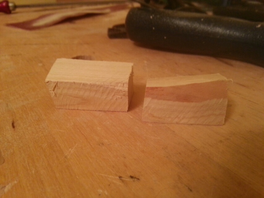

Hab heute mal Zeit gefunden Overlays darfzubappen. Die sind aus Kirsche Splintholz.
Ich denke das passt ganz gut zur Eberesche.
Kirsche
Schon besser
Und klebt

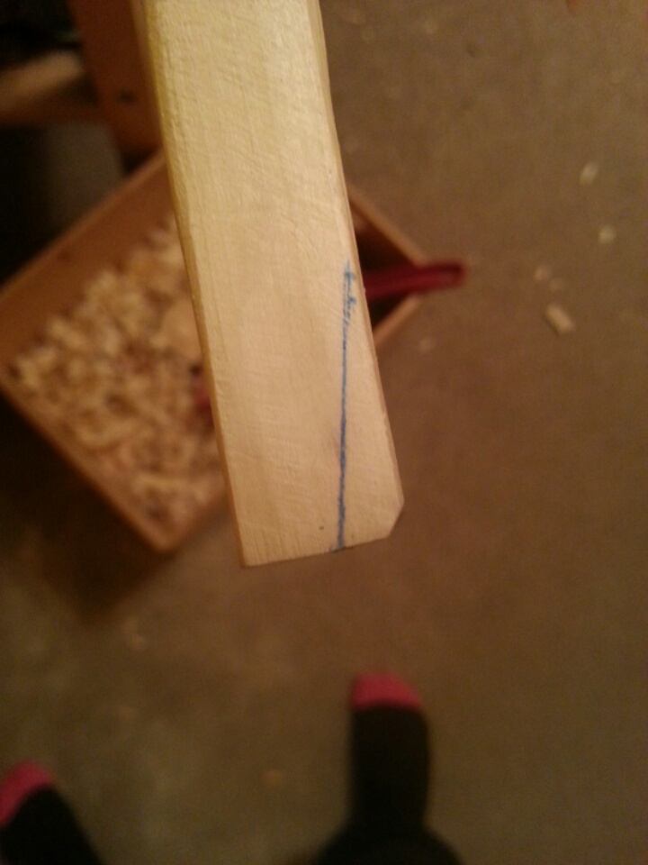

So erstmal die Overlays in Form gebracht. Breite sind jetzt 8mm.
Sehnenlage ist auch OK
Und so gehts ans tillern
Noch ganz am Anfang, da geht noch einiges. Ich hoffe ich lande so bei 35-40 lb. Das ist im Moment auch locker noch drinn, sogar wenn ich mich n bisschen vertillere. Links ist unten.

Da ist noch einiges zu tun aber vom Zuggewicht auch locker möglich. Aber für heute ist erstmal Schluss. Im Moment hab ich gefühlt nen Knick in der Optik.
Man kann doch die Sehnenlage durchs Tillern noch ein bisschen ändern. Muss ich dann die Längsseite in die Richtung wie ich die Sehne haben will ein bisschen dicker lassen?
LG Verena
Beiträge: 5589
Re: Saplingbow 9, reni.n
Beitrag von schnabelkanne » 12.02.2017, 20:40
Servus, du musst an der Seite der WA seitlich mehr wegnehmen, in die die Sehne hin soll.
