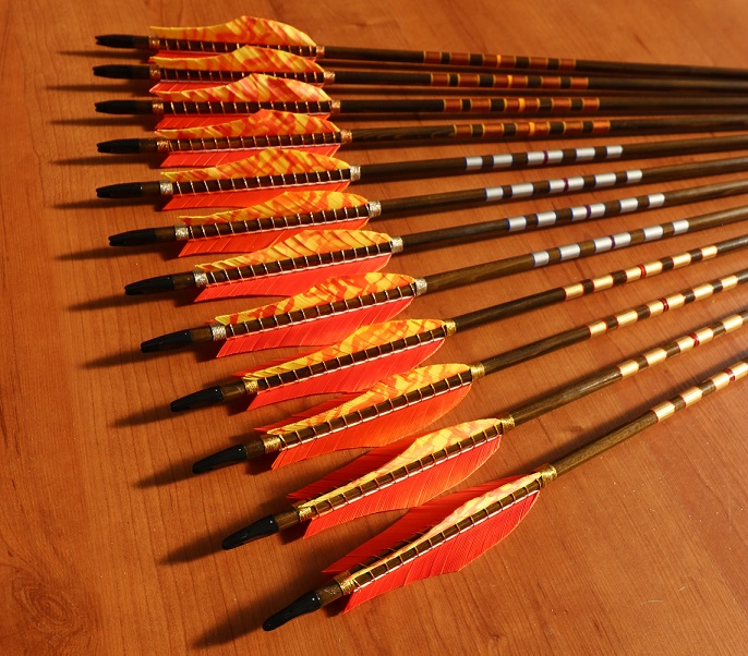

Mal was neues von mir.
- Zeder, 11/32", 50-55 #, Selfnock aus Büffelhorn mit V-Spleis.
Gruß Rolf

@arrowfan
Hey schöne Pfeile :)
Aber eine Frage zu den Horn selfnocks: können diese durch die keilform nicht das Holz aufspalten? Oder verhindert das die klebung bzw die Wicklung unter der Nocke ?
Gruß Mario

@Mario294,
das V ist quer zur Maserung eingeschnitten, wie eine normale Selfnock
halt nur als V. Somit kann der Schaft nicht spalten.
Zusätzlich verhindert das einreisen ein Eoxid-Harz Kleber ( Uhu endfest ) .

@arrowfan
Danke für die Erklärung :)
Die Hornnocken gefallen mir noch besser als die Horninlays (Platten hinten im Schaft) allerdings sieht es nach wesentlich mehr Arbeit aus als bei den Inlays.
Hast du die Leitfeder selbst gefärbt? Wenn ja wie hast du die gefärbt?
Grüße Mario

@ Mario, die Leitfeder ist gespleißt, das bedeutet aus mehreren Teilen zusammen gesetzt, mit so scharfen Kanten kann man eine Feder nicht so kontrastreich färben. ;)

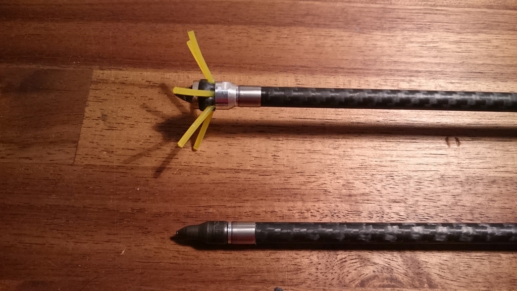

Hey zusammen :)

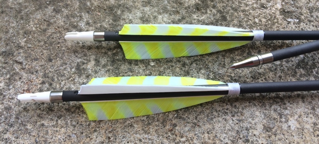

Die meisten scheinen hier ja Holzpfeile zu bevorzugen und ich hoffe nicht gleich in den Sündenturm gesperrt zu werden wenn ich hier mal meine aktuelle Carbonpfeilkonfiguration vorstelle ;)
Dies ist die 4. Generation von Carbonpfeilen die ich gebastelt habe und auch der bisher stabilste Pfeil da ich ihn auch zum Roven nutze.
Die bilder sprechen eigentlich für sich selbst.
Der Schaft ist ein Penthalon Hunter Extreme, extra belastbar mit Tophat schutzkappen vorne und hinten. Eine gewöhnliche BearPaw Stecknocke, 3D spitze und Roving Crown (wer es noch nicht weiss, die gelben Nylonfäden sind sogar lumineszierend).
Die Federn habe ich rechtsgewunden aufgeklebt für mehr stabilität.
Ich habe sowohl mit der Crown als auch mit der 3D Spitze auf Holz geschossen und der Pfeil hat es ohne sichtbare blessuren überstanden :D
Chilly
Beiträge: 471
Registriert: 15.02.2012, 12:35
Re: Pfeilpräsentationen 3
Beitrag von Chilly »
Servus, die Pfeile sehen ja fast "unzerstörbar" aus. Mit den Hülsen vorne und hinten hab ich auch sehr gute Erfahrungen gemacht. Einzig eine Wicklung an den Federn vorne würde ich noch empfehlen.

Hey, bisher haben sie auch gut alles überstanden, sogar durchschüsse durch unseren Schießssack haben die Federn ausgehalten.
Ich habe sie mit Klebsoff an den Enden geschützt aber deine Wicklung sieht auch gut aus :)

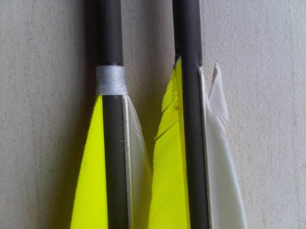

Sternzwirn mit Nagellack versiegelt, hält sogar Pfeilfangnetz -und Strohballen-Durchschuss aus.
Ich hab auch mal einen Vergleich mit und ohne Wicklung gemacht.
(Dann mach ich Schluss mit OT ;) ).

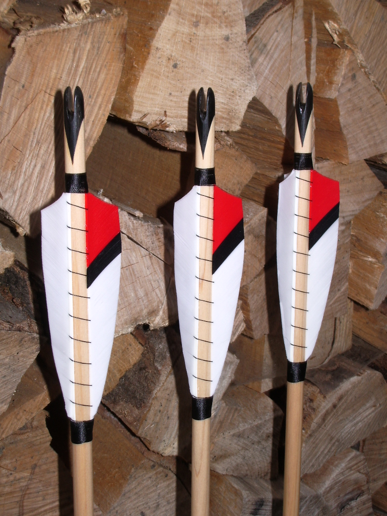

mein Name ist Dominik und ich habe mich gerade neu in diesem Forum angemeldet.
Und somit möchte ich auch gleich meinen ersten Satz selbstgebaute Pfeile präsentieren, vor allem um mir evtl. verbesserungsvorschläge für die Zukunft einzuholen :)
Pfeillänge: 31"
Schaftmaterial: Fichte
Spine: 50-55#
Spitze: 11/32 - 100gr TOPHAT Feldspitze brüniert
BEARPAW Traditional Nock schwarz 11/32
TRUEFLIGHT Naturfeder Orange Chartreuse - Raven
GATEWAY Naturfeder einfarbig - Raven
Wicklung: selbst verzwirntes Stickgarn im Metalleffekt Gold, Silber und Bronze
Cresting: Handbemalt mithilfe einer selbstgebauten Lego Crestingmaschine
Theoretisch wären sie sogar dank der Farbgebung Turniertauglich, die Logik ergibt sich bei der Farbwahl.
Aber hier nun das Bildmaterial:

Die sehen wirklich toll aus, gefallen mir echt gut.
Gute Farbwahl bei der Befiederung. Die lassen sich bei Fehlschüssen auch wieder finden.
Nur weiter so.
Intressehalber eine Frage, wie stark ist dein Bogen für diese Pfeile und welcher Art?

Der zugehörige Bogen ist ein Timbercreek Viper Black Langbogen mit 40# Zuggewicht
