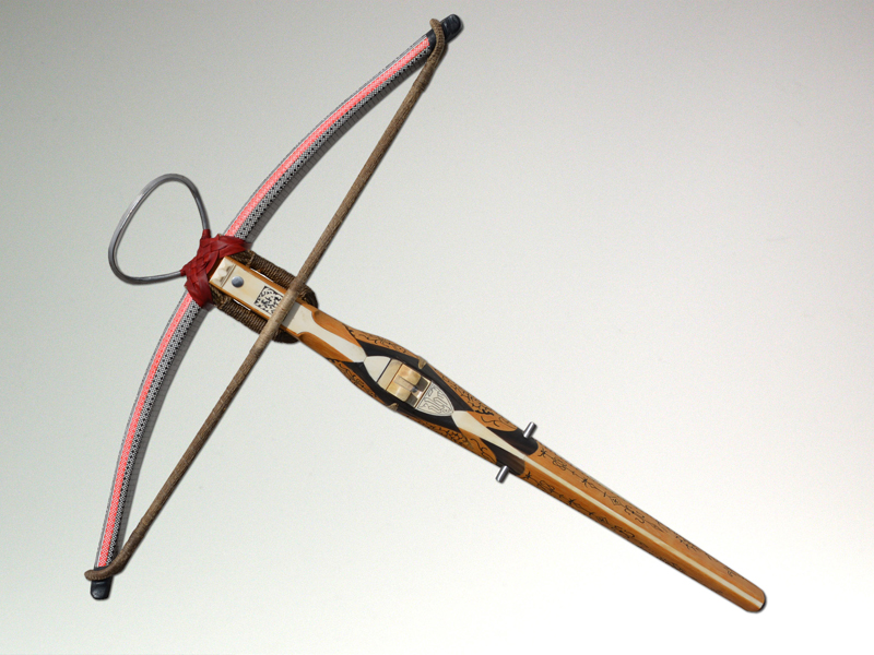

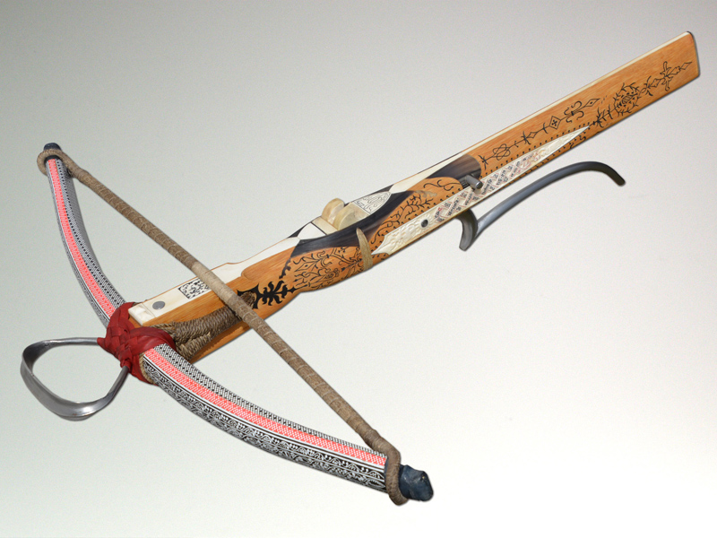

Hallo, ist zwar schon eine Weile her aber ich will sie euch dennoch nicht vorenthalten.
Rekonstruierte Armbrust des Ulrich V. von Württemberg nach dem Original aus dem Metropolitan Museum New York. Datiert 1460. Säule aus Hainbuche, Intarsien aus Steinbockhorn, Hirschgeweih und Knochen. Zuggewicht des Hornbogens ca 150kg.
Gruß Baumi

Wow, wunderschöne Arbeit, ich habe mich mit Armbrüsten jetzt ja noch nicht auseinandergesetzt, aber so als absoluter Laie frage ich mich trotzdem, wie das Ganze ohne Führung für den Pfeil funktionieren kann, oder habe ich gerade Tomaten auf den Augen ???

Über dem Bogen ist eine kleine Mulde.
Das dürfte die Führung sein oder?

Hallo, genau so ist es - dort befindet sich der Bolzensattel, der dem Bolzen seine Führung gibt. Ansonsten ist der Bolzen lediglich über die Nussfinger fixiert und liegt demnach zwischen dem Sattel und der Nuss nicht auf der Säule auf. Das ist mit unter einer der gravierenden Unterschiede zur den Armbrusten von westeuropäischen Typ - die besitzen an Stelle des Sattels ein durchgehenden Bolzenrinne.

Ok, jetzt sehe ich die Führung auch.

Krasses Teil! Wie sieht das gespannt aus???

Mit was ist der Bogen verkleidet oder iss das etwa gemalt?

Sind die Linien auch aus Horn oder eingeritzt?
