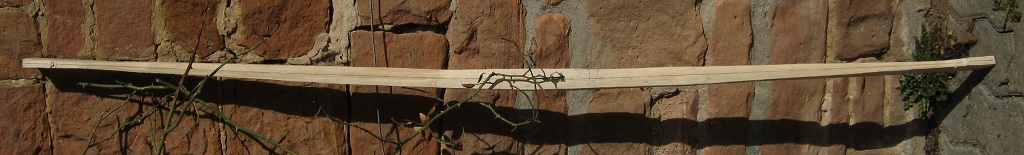

Nun ich habe auch schon " Eiche " probiert
Als Desing habe ich halbpyramid gewählt und eher breit als flach gebaut
Ca. 32 breit ca.1,70 lang ca.35lbs mit 28 Zoll , gewicht lag irgendwo bei ca700gr.
wenn ich mich nicht täusche , hat halt auch keine so gute Rückschnellkraft
hier 2 Bilder
http://www.bilder-upload.eu/show.php?fi ... 752546.jpg
http://www.bilder-upload.eu/show.php?fi ... 752618.jpg
Eiche schmeisst halt auf Grund seines Gewichtes sehr träge , nimmt halt leicht viel und dauerhaft set an
Rücken ist wie bei anderen Hölzern stabiler als der Bauch ,auf Druck wahrscheinlich etwas toleranter als Esche
aber dies alles rein meinem Gefühl nach
Ich schätze mal für eiche wäre das beste Desing etwas schmaler als normale Flachbögen aber nicht so schmal wie
bei einem Elb also die goldene Mitte ,wenn das Holz nicht so schwer wäre
grüsse

Das sieht aus, als wäre der Wurfarm komplett nur Splint. :o

ja das ist reiner Splint nur am Griff ist etwas Kernholz zu sehen
ach ja : hab ich vergessen zu sagen das es sich um Stieleiche handelt
reines Kernholz habe ich dann nicht probiert ,
war zu faul einen Jahresring freizulegen
grüsse

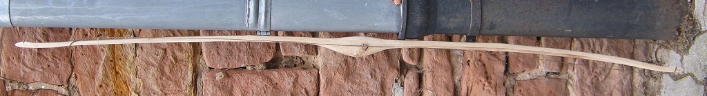

Hab heute bei grenzwertigen Lichtverhältnissen einige Schnappschüsse gemacht.
Hier bei ca 25 Zoll Auszug.
Symmetrische Bauweise. Der Gewichtsschwerpunkt liegt 5 bis 10mm unterhalb der Bogenmitte.
Im Schussverhalten bemerke ich keinen gravierenden Unterscheid zu meinen anderen schwächeren Bögen. Die Pfeilgeschwindigkeit ist nicht auffällig langsamer.
Leichten Handschock hat er. Die äußeren Wurfarmbereiche sind etwas zu steif. Sieht man auch am Set.
Die Schwachstelle mit den Stauchrissen macht nach dem Kürzen, Rösten und Nachtillern braf mit.
Das Zuggewicht hab ich noch nicht gemessen. Wird um 35 Pfund bei 26 Zoll liegen.
Gewicht: 402g (recht klobiger Griff)
Länge NzN: 155cm
Der Breitentaper beginnt schwach sofort nach dem Griff und wird zur Nocke hin stärker.
Breite in WA Mitte: 22mm
Dicke in WA Mitte: 13mm
Nockbreite: 5mm (3mm ist sicher möglich)

Hammermäßig!!! Kleine Frage (ich hab ja auch einen wunderbaren Eichstave im Speicher) ist der - zumindest auf den Bildern sehr eckig wirkende Querschnitt - in dieser Weise notwendig, oder nur weils dir so besser gefällt?

ja die 700gr .sind schon ne masse liegt vielleicht auch etwas mit daran das ich ja einen rel. langen und steifen Griff
bei dem von mir ist
,Ich hatte ihn ja auch breit und flach gemacht was ja auch nicht gerade vom Gewicht von Vorteil ist
schätze auch da die Enden noch etwas steif sind das hier der leichte Handschock herrührt
Als Flachbogen ist er leistungsmässig nicht der schnellste ,mit anderen Flachbögen verglichen
aber du hast ja eine andere Bogenform gewählt und da ist er auch deutlich leichter

@Grünhorn: Der flache Bauch macht den Bogen unanfälliger für Stauchrisse. Die Druckbelastung verteilt sich so besser auf die gesamte Breite. Schöner finde ich rundere Formen.
