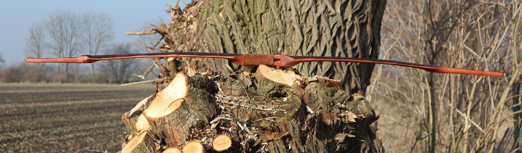

Heute Fotos gemacht....
Tja....
Was soll ich sagen... da wars dann nur noch einer...
Auszugsfoto
er legt an .... zieht aus
Bogen weg ... den Pfeil sieht man noch fallen
Die Kamera hat eine knappe Sekunde zu spät ausgelöst... hätte sicher spektakulös ausgesehen.
