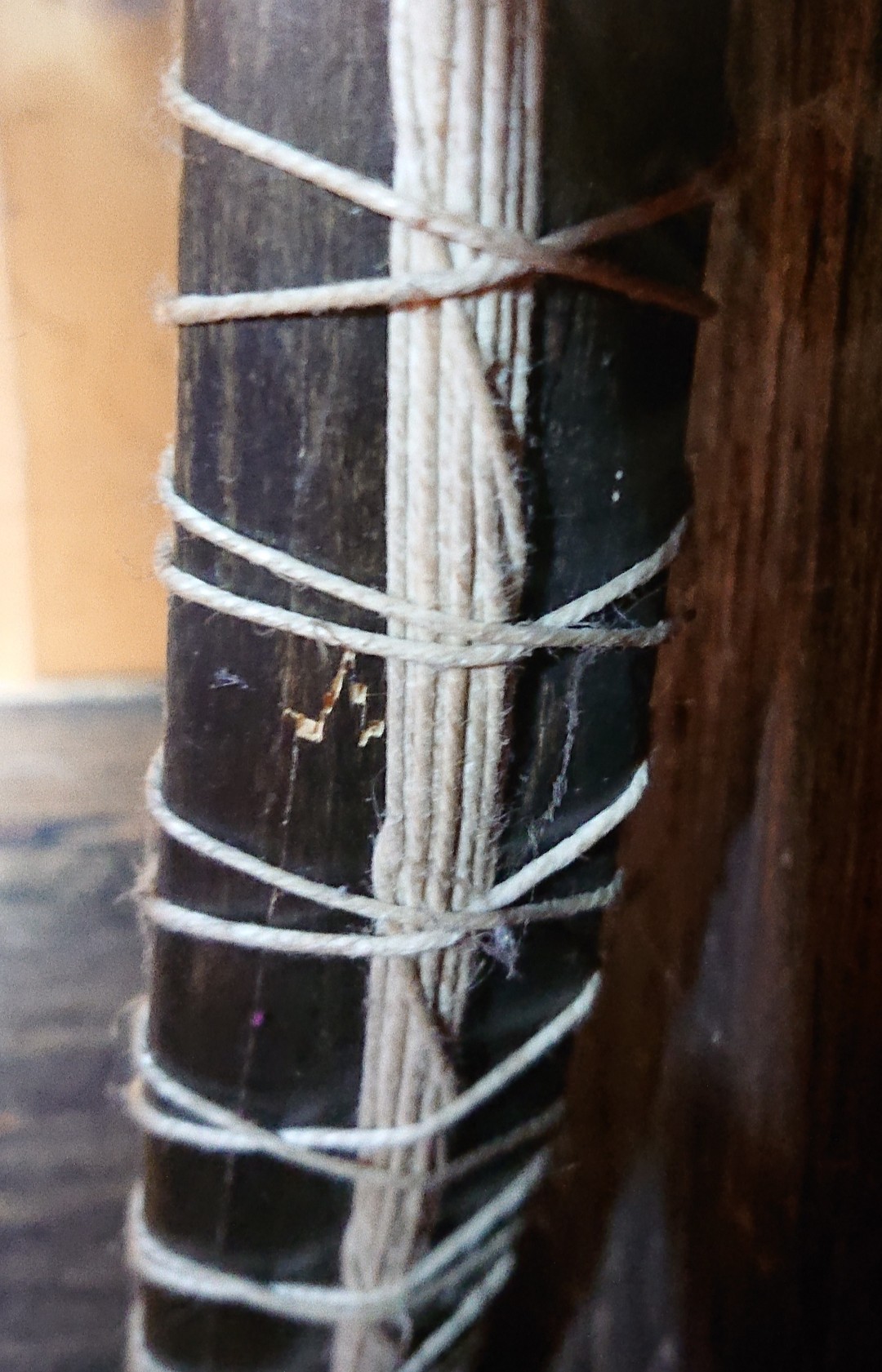

Neumi hatte ja angeregt in den alten Bau threads zu berichten was aus den Bogen geworden ist... es war spannend die Entstehung nochmal nachzulesen...
Der Bogen hing lang an der Wand, weil er einfach sehr dekorativ ist... hat ihm aber nicht gut getan, zusammen mit der extrem nahen Griffbiegung war das dann doch zu viel für den Holunder....

Nachdem ich zur Vorbereitung aufs kommende Sap Turnier nochmal alle Infos zu Inuit Kabelbackings lese, habe ich den Bogen von der Wand genommenen und getestet ob das Kabel den gebrochenen und abgehoben Jahresring halten kann... Es kann...
Geschossen mit geschätzten 22" Auszug...
Ich hab das Kabel dazu direkt über die Bruchstelle geschoben...
