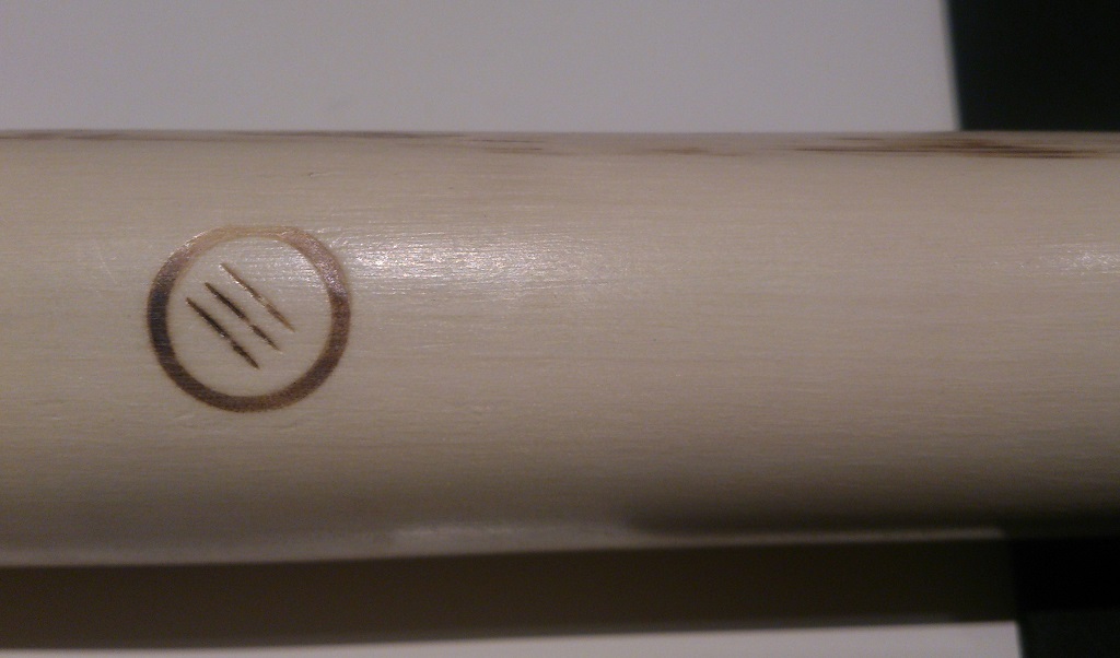

Koenntest du mal ein Bild einstellen, wo man die Ringstaerke sieht? Irgendwie macht mich das fertig, was du da aus Hasel baust.

Am Anfang des Bauthreads ist das Foto der Stirnseite. Dicke Ringe ??? >:)

Ups sorry, haett ich mir denken koennen. Dann muss die Roesterrei echt was bringen. Hasel mit so Ringen kriegt hier schon Falten, wenn du ihm ein Bild von deinem Monster zeigst.

Hier noch im Bogen - extra für Dich. Ich glaube, dass die Sache mit dem Hasel deutlich vielschichtiger iss, wie bei allen anderen Hölzern eben auch.

Nach ich weiss ned. Wenn ich das nur bei einem gehabt haett.... Ich denk ich werd mir mal irgendwann noch einen moeglichst weit oben vom Berg holen. Berge hat's hier hoeher als Hasel waechst, insofern sollte da auch was richtig langsam gewachsenes zu finden sein.
