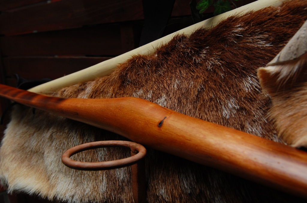

BlackPearl
Holunder
167 cm NtN
63# @ 28"
Arrowpass und Overlays: Horn
In der Griffmitte Eibekern
Gewicht: 600 g
Finish: Danish Oil
Bauthread
http://www.fletchers-corner.de/viewtopic.php?f=75&t=29391
Etwas hoch gegriffen

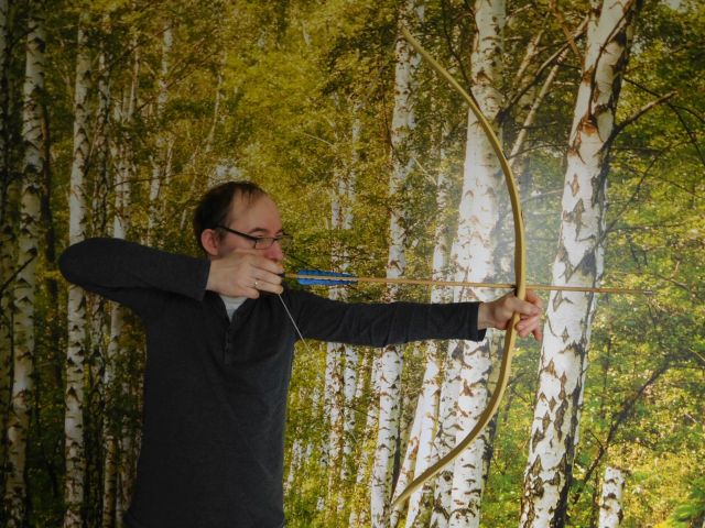

"Lange Mölle"
Vorab der Bauthread:
http://www.fletchers-corner.de/viewtopic.php?f=75&t=29409
Die Daten:
Holzart: Eberesche
Länge NtN: 172cm
Zuggewicht: 42#@28"
Standhöhe: 14cm
Gewicht gesamt: 507g
Sehne: 12 Strang Dacron B-50
Die Nadeln:
Länge: 15cm
Höhe: 2,5cm
Breite: von 1,2cm auf 0,6cm
Overlays: Redheart und Amaranth
Wurfarme:
Breite: von 4cm auf 3cm
Dicke: von 1,9cm auf 1,5cm
Griff:
Rohhaut, verflochten mit Rohhautband (3x1mm)
Finish:
Schellack Rubin (war n fehler nicht den normalen zu nehmen...)
Nun die Fotos, hoffe das mein dritter Bogen gefällt :)
Natürlich den Vollauszug als erstes (29")

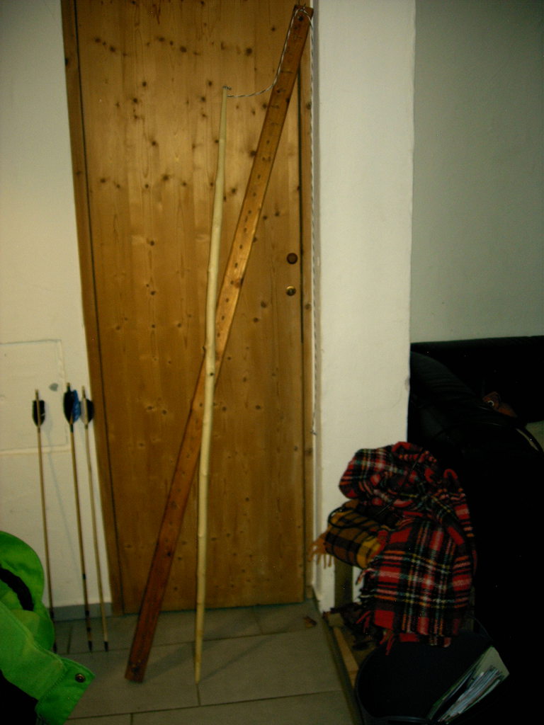

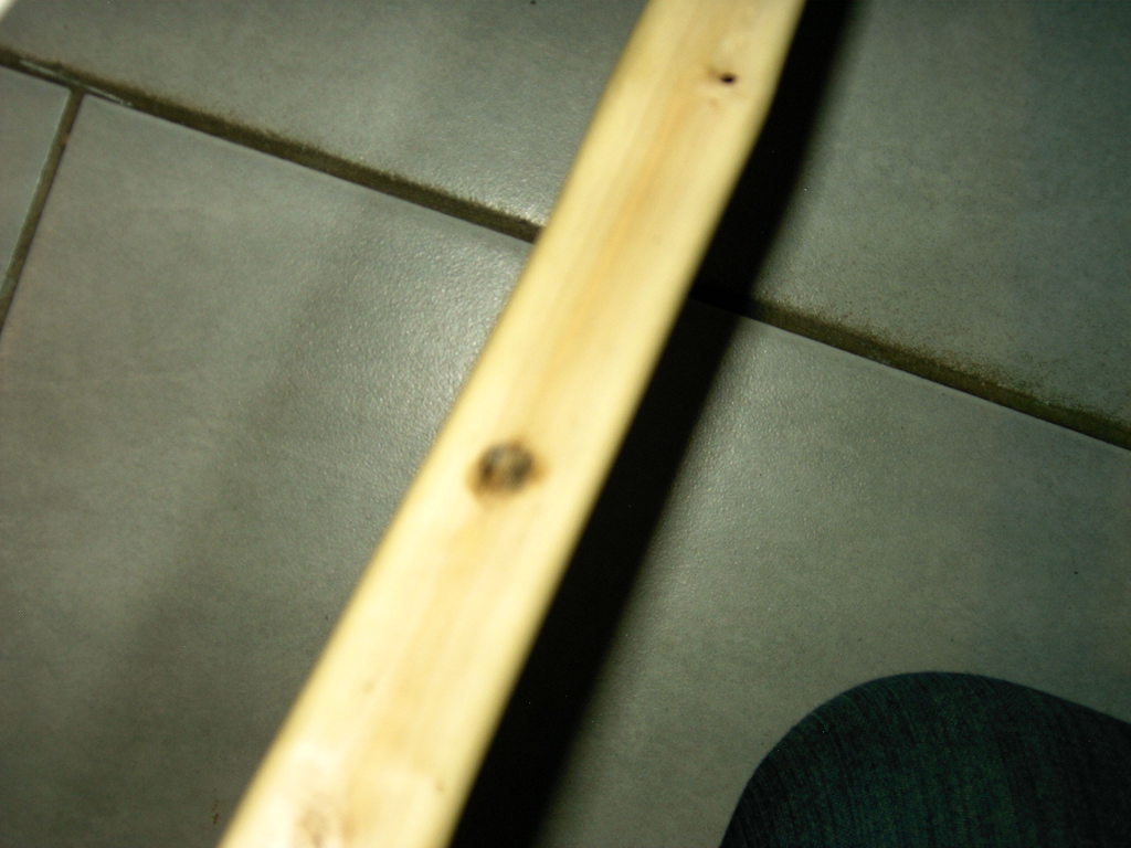

Beitrag von Doyle » 19.02.2017, 14:36
Indien Holler
Das ist mein versuch einen Indianer Bogen zu bauen.
Es hat mehr oder weniger geklappt. Immerhin wirft er Pfeile.
Holz ist Holunder in einer Länge von 1,10m.
Eigentlich sollen die Enden gebogen sein, klappte aber nicht, ??? Warum auch immer.
Damit ich ihn präsentieren kann ist er relativ grob geblieben.
Der Bau; viewtopic.php?f=75&t=29555
Die Daten:
Zuggewicht: 32 pfund
Länge: 1,10m
Breiteste Stelle: 5cm gehen auf 4,5cm und 1cm an den Tips
Unglaubliche 20 Zoll Auszug
Standhöhe 12cm
300g mit Sehne Dacron 10 Strang
Nicht gerade ein Meisterwerk aber ein Bogen 8)

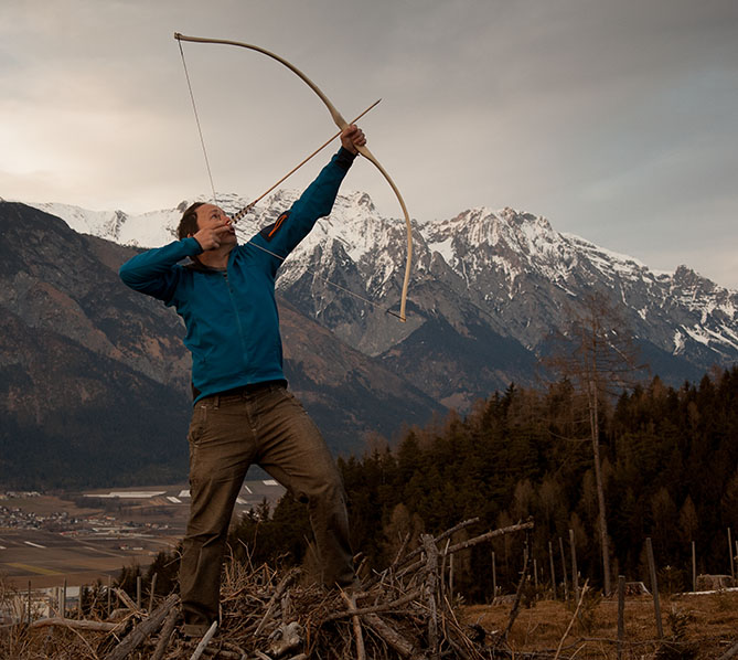

Saplingbow 9, Kemoauc, Hartriegel "Thin White Duke"
Wieder mal kurz vor knapp: aber Fertig.
Der "Thin White Duke" , naheliegend, trotz Leinölfinish ist dieses Hölzchen immer noch bleich wie ein Knochen.
Fast schon eine Widmung an einen Toten. Na ,wer kommt drauf?
Erstmal ein paar Daten:
-Material : ein Hartriegelstöckchen mit fast komplett innnenliegendem Markkanal
- Länge NtN : 170cm
- Gewicht: 423g
- maximale Breite: 25mm
- Dicken Tips ca 9mm, Mitte WA: 15mm, Mitte Bogen: 19mm
- Zuggewicht: 19kg/75cm also ca: 41#@30"
-Sehne: Ramiefaser, 30 Fäden
Der Link zum Bauthread: viewtopic.php?f=75&t=29407
Ein Paar Bilder:
Ein kleines Detail, da er durch die Mitte geschossen wird, einfach etwas Birkenpech heissgemacht und draufgedrückt, ich denk,das passt zu seinem rohen Quick&Dirty-Design ;)
Leider wars schon ziemlich dunkel, die Magische Stunde verpasst, eigentlich hätte ich das lieber vor dem Hasel tun sollen, mir taten immer noch die Finger weh.... ;D
insgesamt für mich echt eine Überraschung, war ja wirklich 2.Wahl, und doch noch die 40#-Marke geschafft, HA.... geht doch, bloß nicht aufgeben, Widerstand ist zwecklos.... >:)

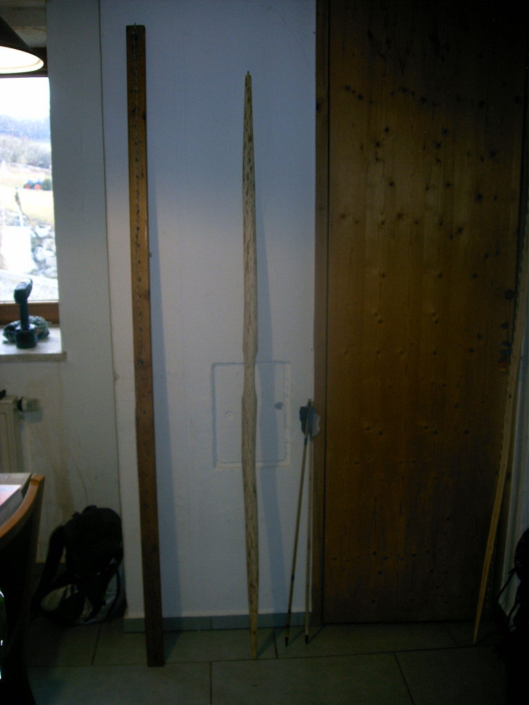

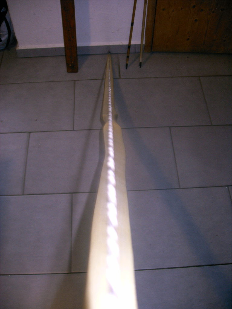

First Wood
Hier der Link zum Bauthread: http://fletchers-corner.de/viewtopic.php?f=75&t=29398
Holzart: Flieder, 3x gebleichter Schellack
Länge N/N: 110 cm
Zuggewicht bei 24" Auszug: 42 Pfund
Gewicht: 330g
Griff: ist noch nicht ausgearbeitet, geplant ist ein mit schwarzem Jeans-Stoff aufgewickletes Holzteil
Da dies mein erster Bogen aus echtem Holz ist bekam er den Namen "First Wood" (vorher hatte ich nur 2 Rattanfitschen gebaut). Der eigentliche Stave ist erst vor ca. 1 1/2 Wochen fertiggetrocknet und wartet noch auf seine Fertigstellung. In der Zwischenzeit habe ich aus einem kleineren Stück mit "Charakter" mehr oder minder zum Üben meinen ersten Holzbogen gebaut. Leider ist er auch noch nicht ganz fertig (Griff fehlt, Nocken und Sehnen müssten neu gemacht werden, Tiller hat sich nach erstmaligem langen Aufspannen (8 h) aufspannen direkt vor den Präsifotos noch etwas geändert), aber ich möchte ihn trotzdem mal präsentieren, da ich doch schon viele Stunden Arbeit reingesteckt habe.
Das Wurfarmdesign ist halbpyramidal, ca. 4 cm auf halber Wurfarmlänge, dann mit schlanken Tips (1 cm Breite). Dickentaper Fadeout 1.4 cm, 3/4 1,2 cm, Tips: 1,4 cm.
Abgespannt

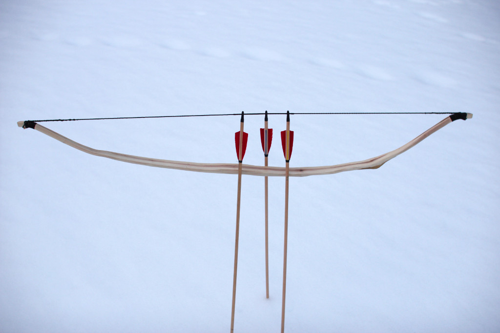

Saplingbow 9, Kemoauc, Hasel "Tango"
eine Widmung an meine Liebste,so wie Ich Sie sehe, groß, stark und liebenswert, auch wenns grad ..hmmm
Ein scheinbar simpler Flachbogen, an Holmegaard und Konsorten angelehnt, tja, dieses Design hat auch nach tausenden von Jahren noch einiges zu bieten.
Der bisher stärkste Bogen, den ich bisher gebaut habe, hätte nie gedacht, das sowas aus nem Hasel für mich machbar wäre,
So nun jetze die Daten:
- Material : Hasel
- Länge NtN : 184cm
- Dicke WAs : FO ca 25mm; Mitte WA ca 17mm; Tips ca. 11mm
- Gewicht : 607g
- Zuggewicht : irgendwo knapp oberhalb 60#, kanns nur berechnen, 9kg auf 20cm, 18kg auf 40cm, lineare Auszugskurve, aber meine Federzugwaage ist bei 25kg am Ende, ich brauch wohl mal ne stärkere.... ;D
- Sehne : Leinen, 40 Fäden, da muss noch ne Mittenwicklung drauf, das hält hervorragend, ist aber, ist aber bei dieser Stärke unangenehm dünn,

Vollauszug - gute 28"...viel mehr geht nicht.
auf Standhöhe
entspannt - halbe Standhöhe deflex
Wickelnocks aus Hanfgarn, mit Sekundenkleber fixiert. Sehne FF 9 Strang, Bogenbauerknoten mit doppeltem Schlag um die Sehne
bin in diesem Jahr ein bisschen knapp mit der Zeit... aber so ne Quick´n dirty Version passt ja ganz gut zur ursprünglichen Idee des Saplingturniers ::) :) :) :)
Gruß Toddi
