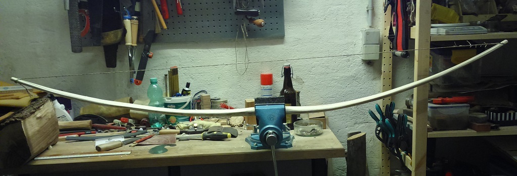

Nachdem ich am Samstag die Möglichkeit hatte, in einer wesentlich besser ausgestatteten Werkstatt zu arbeiten, und nachdem ich die immer noch unbefriedigende Sehnenlage nochmal korrigiert habe (zumindest versucht ... mal schauen, ob es diesmal hält):
So sieht er jetzt auf Standhöhe aus. Es gibt also noch einiges zu tun.

Re: Saplingbow 9 Sanne
Der linke WA ist noch ein bissl steifer als der rechte und rechts hast gleich neben dem Griff eine bissl weiche Stelle, falls er da nicht deflex ist.

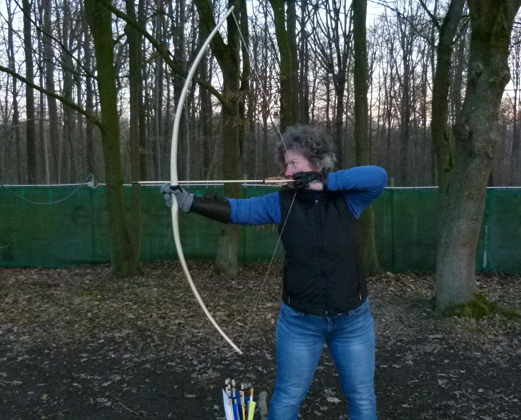

Gestern abend ein wenig damit geschossen, soweit mir das mit meinem kurzen Auszug und so ab ca. 70 Schuß auch wackeligen Bogenarm möglich war. Okay, ich bin erkältet, aber sonst würde ich vermutlich 100 Pfeile schießen und dann wären die Körner alle. Die Sehne bis hinters Ohr ziehen, mach ich, wenn ich wieder fit bin.
Dafür, dass mir der Bogen zu stark für eine saubere Technik ist, war die Trefferquote gar nicht mal sooo schlecht. Man sieht deutlich, dass der obere Wurfarm "überhängt". Leider ist mir das nicht aufgefallen, als ich die Bilder aufm Smartphone angeschaut habe, sonst hätte ich den Bogen einfach mal gedreht und mich dann nochmal beim Schießen fotografieren lassen.
Auf jeden Fall muss ich da nochmal was runterkratzen, das ist noch nicht schön so.
Na also.. schaut vernünftig aus... das wird bis Sonntag.
