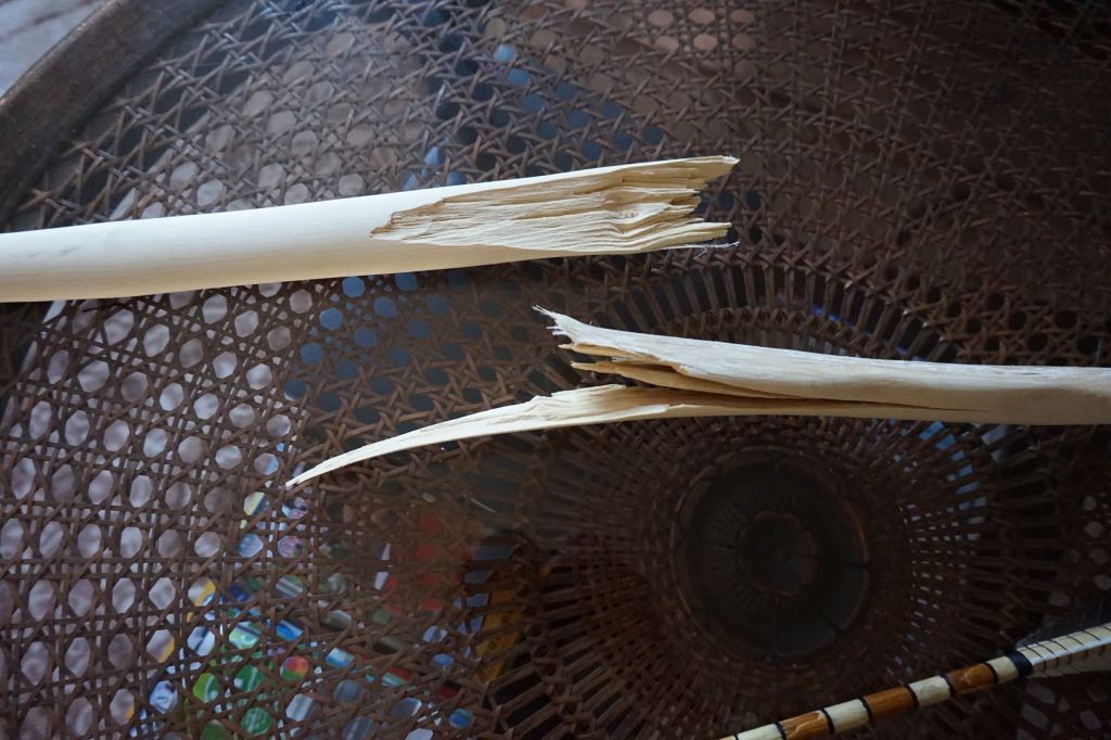

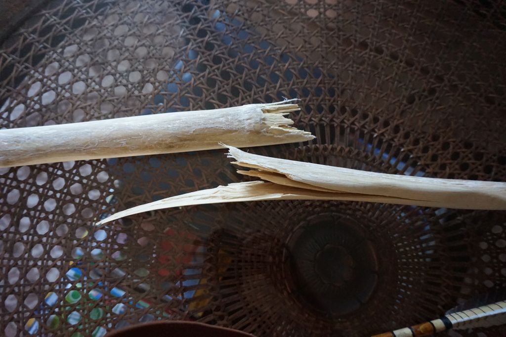

Soo, der erste Bogen habe ich nach getillert. Hatte 60 #@28'' war alles super. Dann den Bogen eingeschossen nach dem 15. Pfeil ohne Vorwarnung am oberen Wurfarm im Vollauszug gebrochen. Es gab kein knacksen oder ähnliches, selbst der Sehnenbelag ist sauber durchgerissen :-\ . Er hat an einem Knubbel im Hauptbiegebreich nachgegeben. Ich habe mit Holunder einfach kein Glück und ich hoffe der 2. Überlebt es. Nun der hat nur 45# und ich werde ihn wohl nur bis 26'' ziehen. ich denke ich war einfach a weng über der Leistungsgrenze, da hat der Sehnenbelag auch nicht mehr geholfen.

Zum dem gebrochenen Indianerbogen kann nun sagen, dass ich nun ungefähr weiß woran es gelegen haben könnte.
Das war der erste belegte Bogen mit Sehnen und ich habe auch die weniger festen langen Fasern aus der Sehenscheide mit verwendet. Das war der erste Fehler! Der zweite Fehler passierte, da ich den Belag zu glatt schleifen wollte und vermutlich einige Fasern durchgeschliffen habe an den Markanten stellen. Der dritte Fehler zu viel Zuggewicht , die 60# waren einfach zu viel für den Holler.
Bei dem zweiten habe viel sauberer gearbeitet und den Belag nicht so glatt geschliffen. Im ersten Bogen hatte ich Querrisse im Belag , weil ich zu viel Leim verwendet habe, dass war beim zweiten nicht so. Alles im allem hoffe ich das er länger hält wie der erste ;)

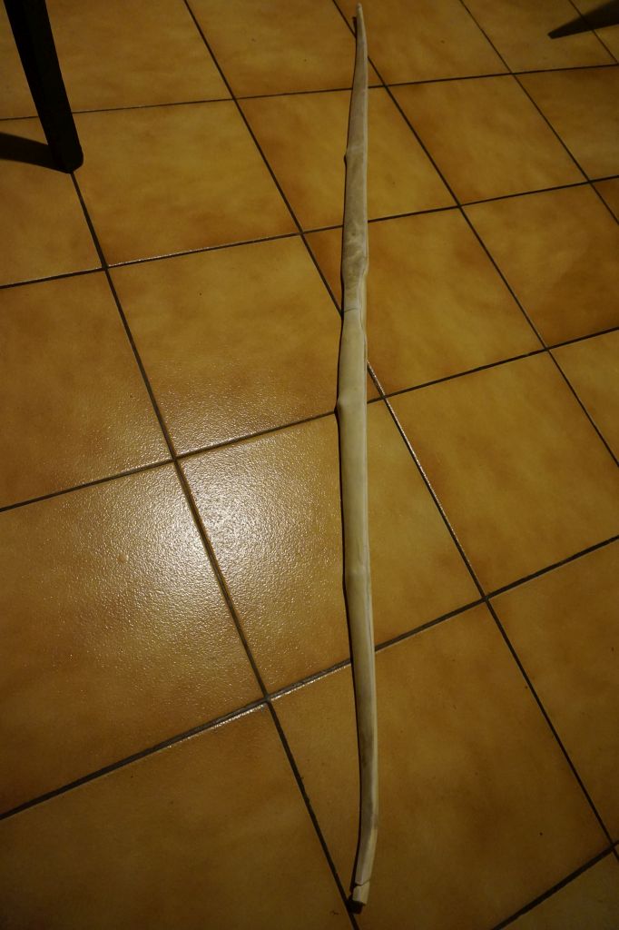

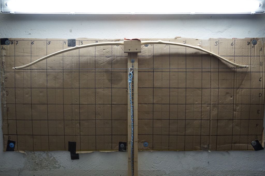

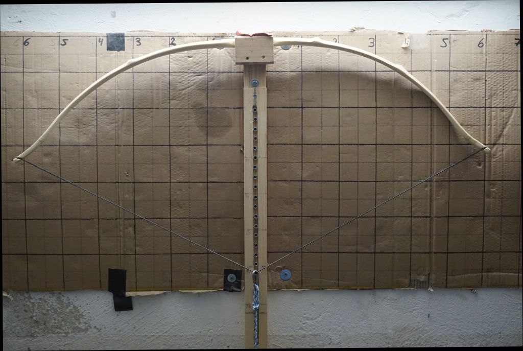

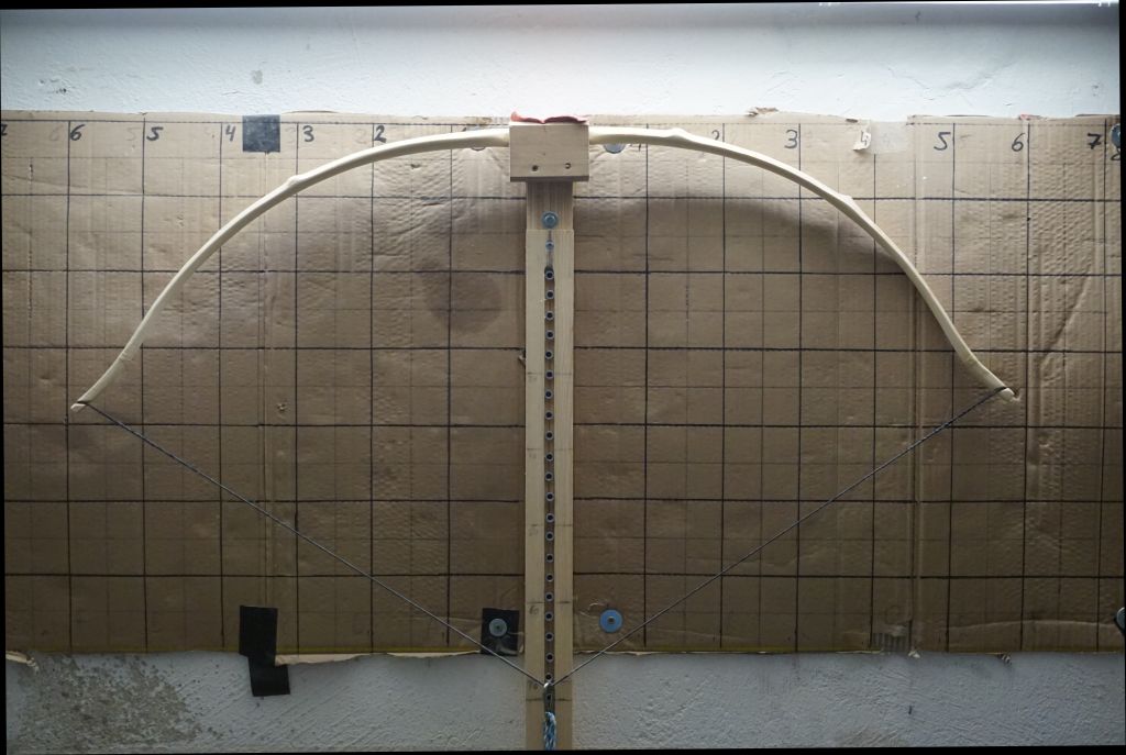

Nun was haltet ihr vom Tiller?
Direkt nach dem abspannen (der Bogen war die deflexe seite des Stammes)
Standhöhe 14,5cm
Standhöhe 14,5cm
25'' Auszug
25'' Auszug
28'' Auszug
28'' Auszug
Ich bitte meine Haltung zu entschuldigen, aber die  Decke im Kellern ist einfach zu niedrig:)

Re: Holunder - Indianerbogen
Servus, schade um die viele Arbeit, wichtig ist dass man etwas daraus lernt.
Der Tiller ist auf Grund der Buckel halt schwer zu beurteilen, denke die Nodien sind bei Holler halt immer eine Schwachstelle.
Sieht aber gut aus, hoffe er hält.
Beiträge: 3470
Hat gedankt: 31 Mal
Hat Dank erhalten: 167 Mal
schnabelkanne hat geschrieben:Der Tiller ist auf Grund der Buckel halt schwer zu beurteilen, denke die Nodien sind bei Holler halt immer eine Schwachstelle.
Ich habe bewußt die Buckel etwas steifer gehalten wie bei dem ersten und hoffe das sich keiner verabschiedet. Das Zuggweicht fällt ja auch um 10# geringer aus. Nun ja wir werden sehen.
