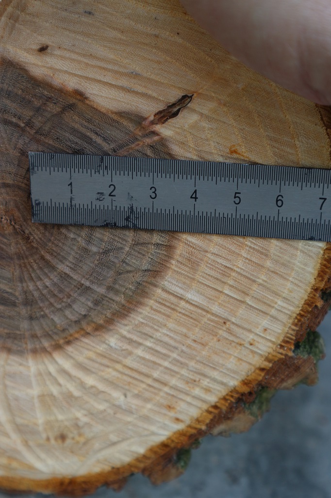

Gratuliere zum Fang.
Wirf die Dinger nicht weg! mit Zugang zu einer Bandsäge liessen sich daraus auch gespleisste Bögen machen. Ein Armbrustbogen liegt da auch drin und sogar ein Mäusebogen bringt ab und an einen lustigen Zeitvertreib.
Auch als Übungsstücke könnten die Verwendung finden.

Du hasst ja recht! Ich sagte ja auch das ein oder andere Stück liegt noch drin und wird noch rausgeholt, aber ich habe bald kein Platz mehr. Sobald meine Bandsäge da ist (Ende April) kann ich die anderen Eiben, die in meinem Lager liegen aufschneiden und da bleibt auch die ein oder andere Seite übrig.

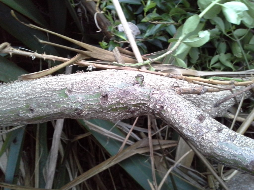

Was könnte das sein? Jemand mutmaßte Gummibaum...
Und falls, wie bearbeitet es sich? Hab zwar keinen wirklichen Bogenrohling, aber jetzt vielleicht so z.B. für Eßstäbchen oder so.
Ach ja, Fuchsie ist auch etwas angefallen. Jemand Erfahrung damit?

Ohne Fuchsie oder Gummibaum je für den Bogenbau verwendet zu haben, gehe ich mal ganz schwer davon aus, dass ich damit auch nichts versäumt habe.

So hat sich das - zumindest die Fuchsie - auch gesägt. ;D
Aber mein Schwerpunkt ist ja nicht soo sehr Bogenbau. Und mich interessiert halt, außer Konkurrenz, was es ist.
