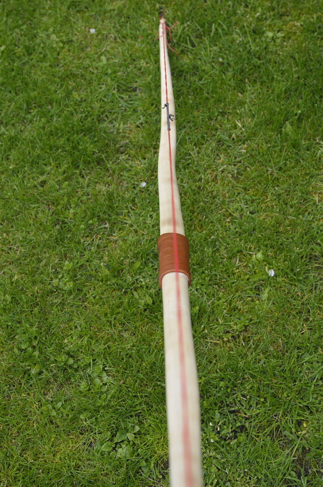

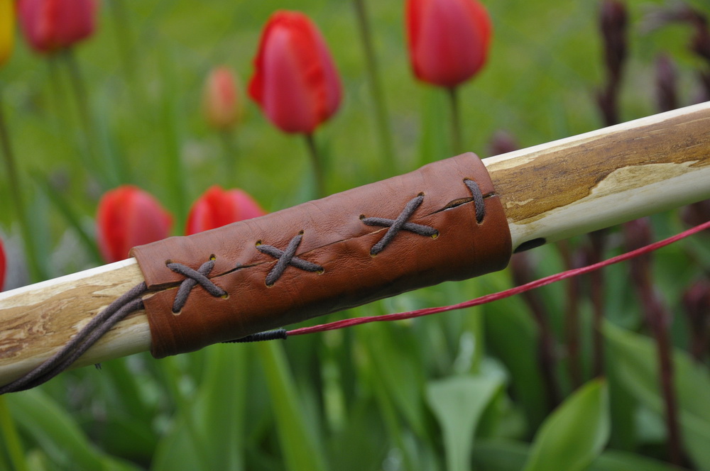

Servus,
April ist ein guter Monat zum Bogenbauen, deshalb hab ich auch noch einen fertig gemacht ;D .
Stabförmiger Bogen aus Haselnuss, nachdem er auf Standhöhe war hab ich ihn mit der HLP etwas geröstet und damit das Set ganz weg bekommen.

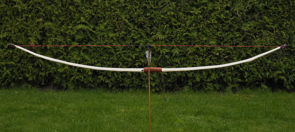

Länge 178 cm NzN - Griff 3x2,4 auf 1,3x1,2.
Gewicht 450 g mit Griffleder und Sehne
Zuggewicht 43#@28"

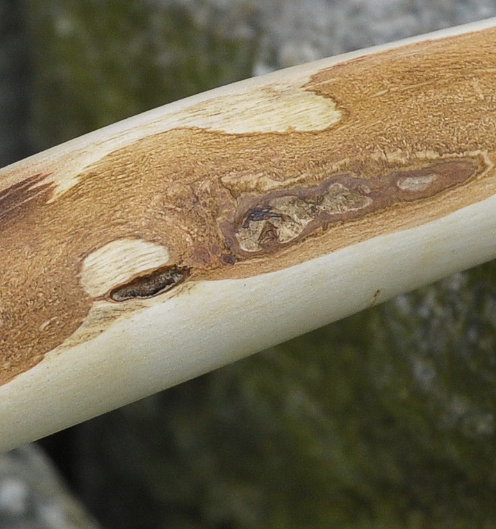

Am Rücken die Rinde oben gelassen - Finish mit Auro Hartöl

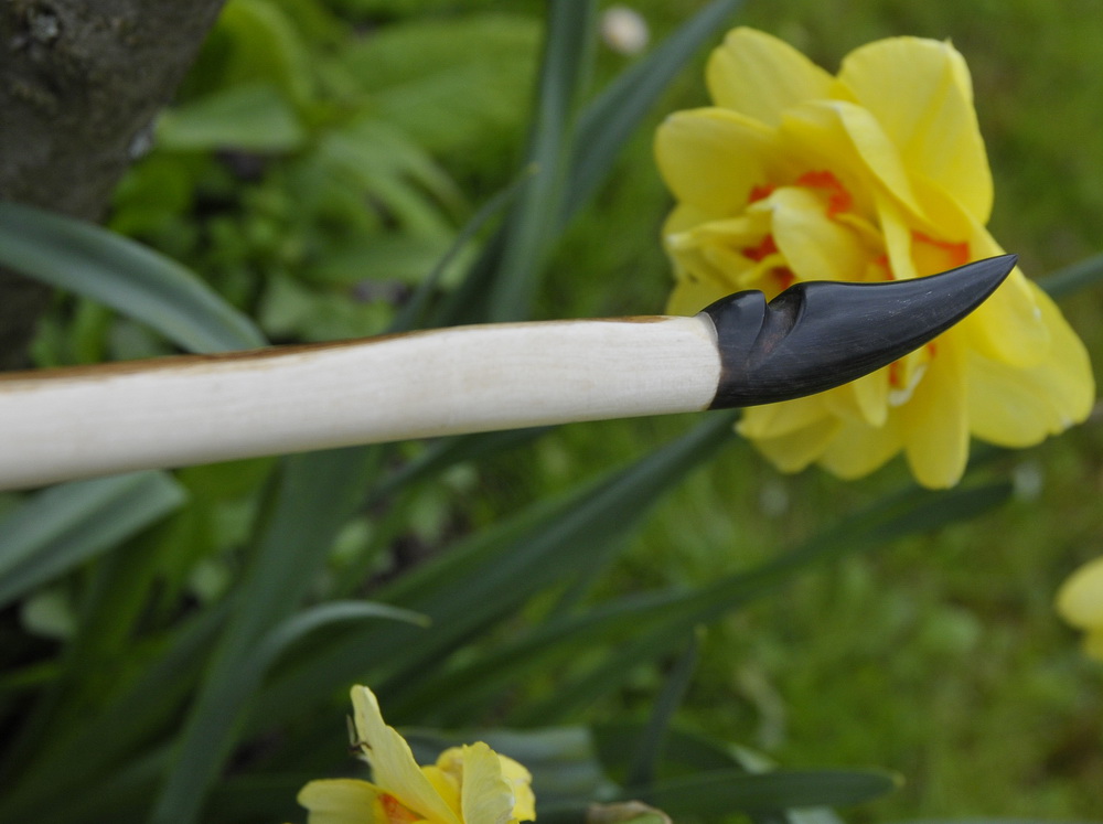

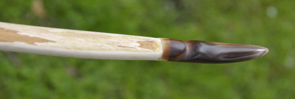

Horn an den Enden und Arrowpass.
hoffe er gefällt euch.
obere Nocke
obere Nocke
untere Nocke
untere Nocke

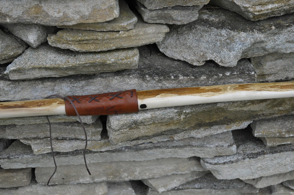

kleines Loch im unteren WA-Ende

Schöner Bogen :)
Eines muss ich aber echt mal loswerden: Du musst unbedingt mal an deiner Technik arbeiten ;) Du bringst mMn deine rechte Schulter nicht weit genug zurück.

Aber hübscher Bogen.
Das mit der Rinde hat auf jeden Fall was.
Scheint bei Hasel ja gut zu funktionieren.
irgendwas is ja immer

Und ob der gefällt. 8)

Mir gefällt er! Die Rinde is auch schick.
Bez. Technik: Da geht noch was, is aber auch schon vieel besser geworden, wenn ich da an vor zwei Jahren oder so zurückdenke. Wird also ;)

Techniktechnisch ist der Pfeil zu kurz denn /oder die Bogenhand war nicht Parallel zur Schulter ausgerichtet und somit auch nicht voll ausgezogen (28)... und /oder ist das Shirt irreführend... Bogen find ich soweit O.K.
Tillerurteile lass ich den Profis.

ja die Schiesstechnik ist nicht meine beste Seite, ist aber auch immer schwierig mit Selbstauslöser ein gutes Foto ohne Verrenkung hinzukriegen.
