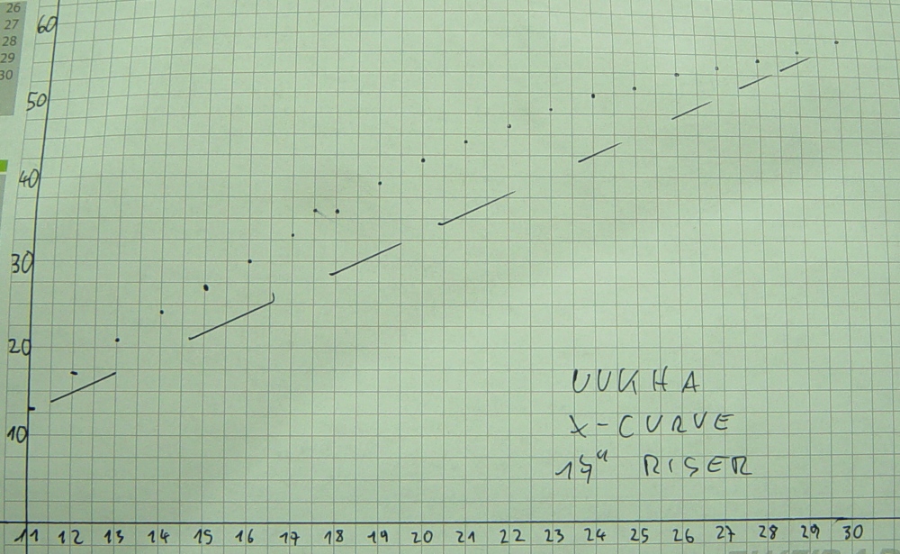

einfach nur so zur Anschauung, Auszugskurve Uukha X-Curve auf 17" Riser, die X-Curves haben auch arbeitende Recurves, wenn auch nicht so extrem wie der Covert Hunter.

Bowster hat geschrieben:einfach nur so zur Anschauung, Auszugskurve Uukha X-Curve auf 17" Riser, die X-Curves haben auch arbeitende Recurves, wenn auch nicht so extrem wie der Covert Hunter.
Servus Dieter
Deckt sich 1:1 mit der Kurve die wir ermittelt haben. Das "Letoff Plateau" ist hier bei weitem nicht so ausgeprägt wie beim CH. Der kommenden CH Hex8 soll ja angeblich der erste traditionelle Bogen mit echtem Letoff sein. :o
