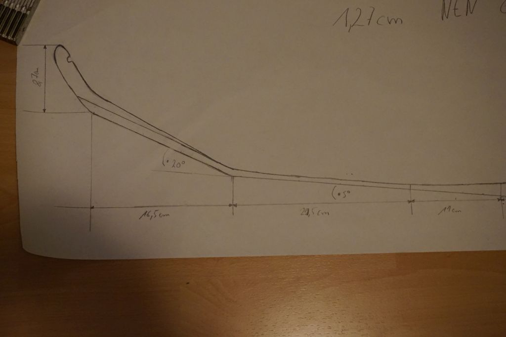

Ich habe mal einen Plan gezeichnet um die Radien und die Positionen der Spleißverbindungen festzulegen. Den Winkel im Griffbereich werde ich noch etwas erhöhen. Kann es sein , dass der Biegebereich der Wurfarme nur 25cm hat? Ist der Plan soweit stimmig oder muss ich noch was ändern? Die Stärke der Siyah ist noch zu viel und wird noch angepasst. Der Plan ist für meinen 60# Bogen 127NtN.

Hallo Markus,
Laut Karpowicz und nach Anschauung von ein paar Originalbögen in Museen:
Der Biegebereich im Sal ist so kurz wie Du sagst. Allerdings haben sich die osmanischen Bögen bis in den Kasan hinein gebogen, sodass im ausgezogenen Zustand die Biegung am Übergang Sal-Kasan (fast) nicht mehr zu sehen war.
Bei Deinen Modellen scheint mir der der Kasan kürzer zu sein als bei den Bögen, die ich bisher gesehen habe. Laut Deiner Tabelle sollte die Maße ca sein:
Tip: 6 (7,5)
Kasan: 22 (20) (mir kommt vor der ist auf Deinem Bild deutlich kürzer)
Sal: 33 (30) (das kommt in Deiner Zeichnung ihn)
Griff: 10
Die Werte in Klammern sind die, die ich aus Abbildungen im Karpowicz abgeleitet habe. Muss nicht ganz stimmen und wurde sicherlich auch variiert.
Viel Erfolg!

Heidelzerg hat geschrieben:Bei Deinen Modellen scheint mir der der Kasan kürzer zu sein als bei den Bögen, die ich bisher gesehen habe.
Habe den Plan mal genau nach Maßstab 1:1 gezeichnet mit allen Maßen. Ich denke so müsste es passen. Die dicke der Leisten habe ich aus meiner Tabelle entnommen. Wenn es Einwende gibt, bitte nur her damit. ;)

Re: 2 Osmanische Komposit 35/60#
Beitrag von Quirin »
Wenn es ein Osmane werden soll würde ich den Griff nicht so sher zurücksetzen. (Ist eher Tatarisch)
Außerdem ist die Biegung im Sijah meiner Meinung nach deutlich zu stark. Kann gut sein, dass du dadurch den Sijah durchbrichst.
Würde die Vorspannung eher durch eine stärkere Biegung im Kasanbereich und im Sal (Wurfarm) erzeugen.

Hi,
Ich würde auch sagen, für einen Osmanen stimmen die Winkel noch nicht.
1. Sal-Griff-Winkel: Mach ihn für den Anfang (fast) ohne Winkel, wie auf deiner ersten Zeichnung. Du solltest bedenken, dass die Sehne die Wurfarme später noch reflex zieht.
2. Winkel Kasanauge: zu gering. Karpowicz empfiehlt 10-15cm Radius (vgl.: 87).
3. Kasan-Tip zu viel: Radius von 7-8 cm wird empfohlen (vgl.: 85).
Achso, sicher dass dein Ahorn Ahorn ist und nicht Esche?

Möchte mich den Vorrednern (Vorpostern?) anschließen: das kann ein schöner Reiterbogen werden, aber bei den Osmanen waren die Winkel nach allem was ich bisher gesehen habe deutlich anders. Wenn dir die Originalgetreue aber Wurst ist, spricht nichts gegen dein Design, soviel ich weiß.

ich hab immer noch Einwände. Die Winkel stimmen immer noch nicht für einen Osmanen. schau dir zur Orientierung mal dieses Bild von Arrys Rohmaterial an:
http://www.fletchers-corner.de/download ... &mode=view
Ich kann nur nochmal auf die Bücher verweisen oder orientiere dich zb an Arrys Build-Along so genau wie möglich.

Ja der neue Plan ist schon deutlich besser als der alte aber immer noch kein richtiger Osmane. Der Griff darf beim Osmane gar keinen Winkel haben, sondern sollte/muss komplett gerade in den Wurfarm münden.
Kasan und Sijah Übergänge kann man aber so machen.

Hieronymus hat geschrieben:Keine Einwände? Dann werde ich heute Abend anfangen die Biegeform zu bauen, damit ich die Leisten noch im frischen Zustand biegen kann.
Würde ich den so bauen, wär ich mit der Bezeichnung "osmanisch" nicht zufrieden. Sieht für mich mehr nach Zargalant aus. Funktionelle Einwände sehe ich nicht. Das kann trotzdem ein schießender Bogen werden, denke ich. Tu dir wirklich mal die Bücher, die Arcito da empfohlen hat. Besonders der Karpowicz lohnt sich tausendfach. Und da du dich sogar für diese Bogenform interessierst sicher zehntausendfach.
Ja dasr stimmt.
Ich habe auch schon Bögen mit einem so zurückgesetzten Griff gebaut und das funktioniert. Wenn du also keinen richtigen Osmane machen willst, weil dir dies Form besser gefällt kannst du ihn natürlich auch so bauen.
Man muss ja nicht immer unbedingt historisch Korrekt machen, wenn es einem so besser gefällt;)
