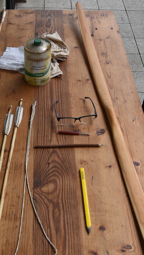

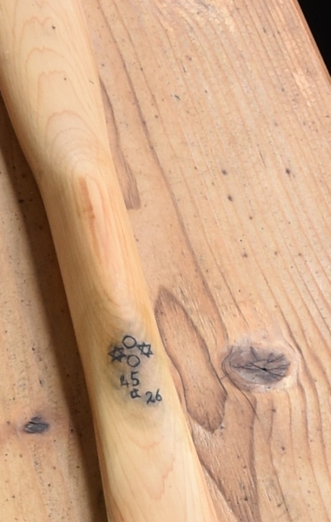

Die Bogenbeschriftung ist eine wichtige Angelegenheit. Sie identifiziert den Erbauer und gibt Auskunft über den Bogen selbst. So muss eine Beschriftung bis zum Ableben des Bogens auch immer lesbar bleiben, was unter Umständen gar nicht so einfach ist.
Mir ist es jedenfalls so ergangen, dass mir die Tusche im Holz verlaufen ist oder die Schrift nach kurzer Zeit verblasst und abwischt. Ich habe nach einer A Lösung gesucht die mit meiner Vorliebe für historische Bögen auch verträglich ist.
Die gravierten Zeichnungen in Geweihstücken aus der Mittelsteinzeit brachten mir die Lösung. Also habe ich angefangen diese Technik zum Beschriften meiner Bögen zu benutzen.

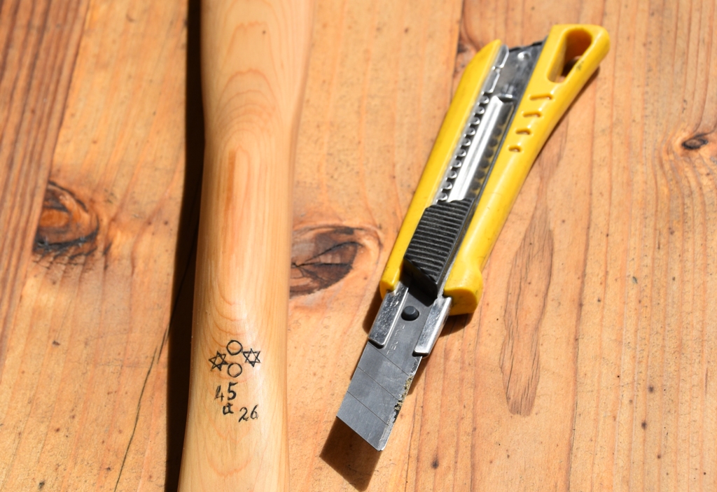

Dazu bedarf es lediglich einer scharfen Spitze und Holzkohlenstaub. Gut mit dem verfeinern der Technik noch etwas Leinöl zum fixieren und ein paar zusätzliche Ritzwerkzeuge.
Die zu beschriftende Fläche fein und glatt schleifen. In bestehenden Kratzern bleibt der Kohlenstaub sonst auch hängen und das möchte ich vermeiden.
Die Oberfläche mit Öl grundieren.
Ein vorgängiges ölen und aushärten lassen ist empfehlenswert.

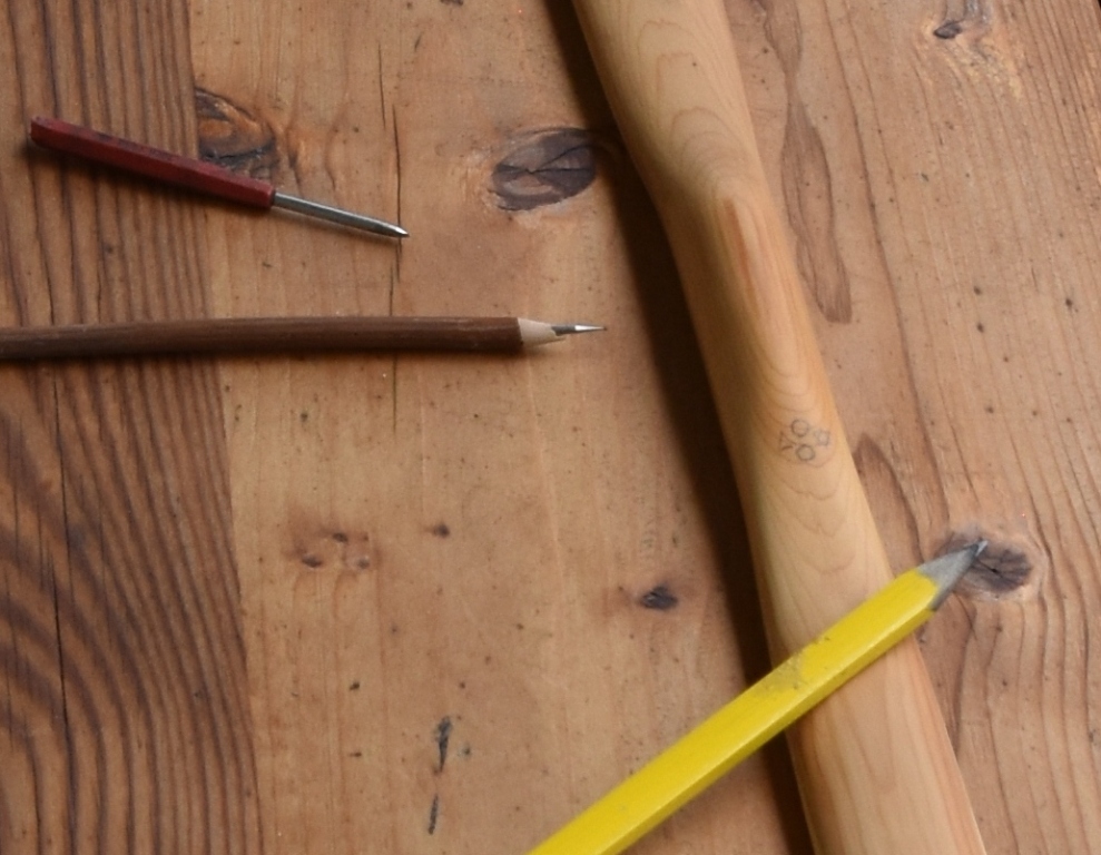

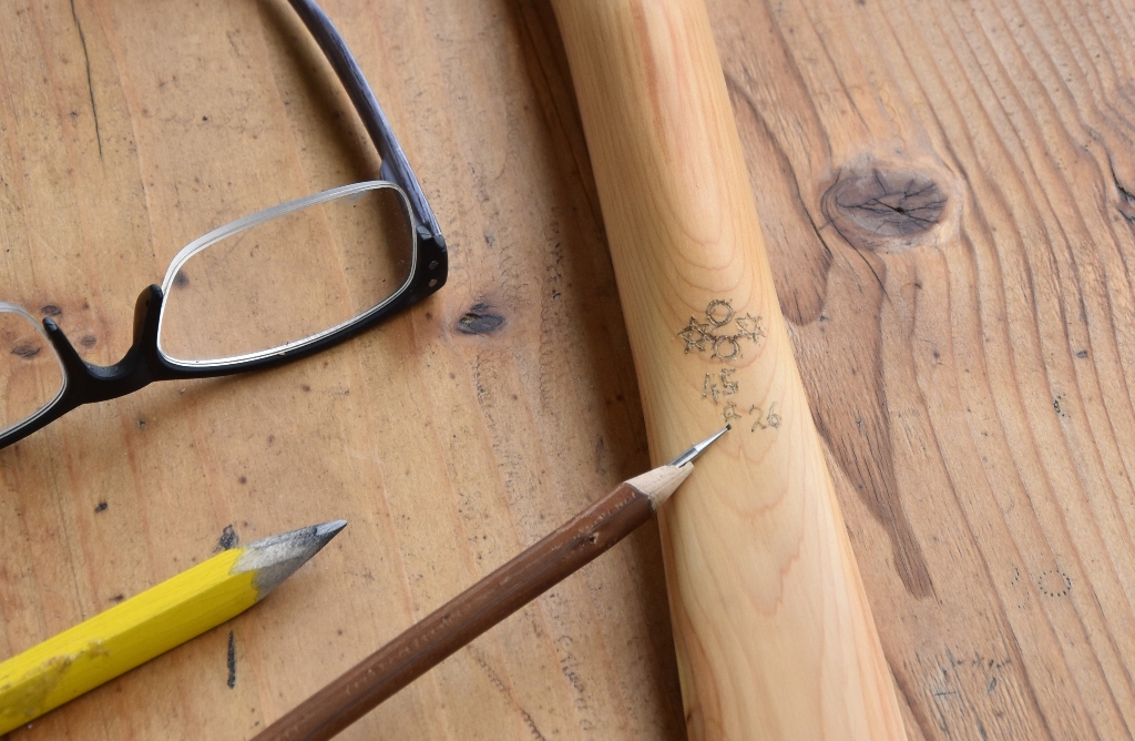

Mit Bleistift vorzeichnen

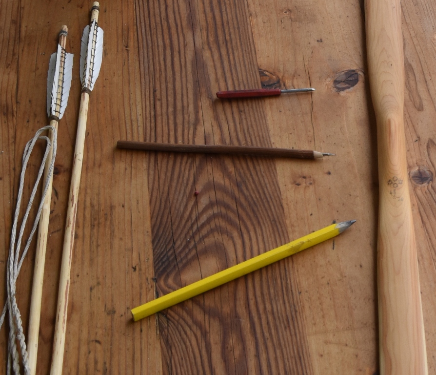

Besser geht es wenn die Linien mit einer stumpfen Nadel oder wie hier mit einem feinen Diamantfräser vorgefurcht werden.

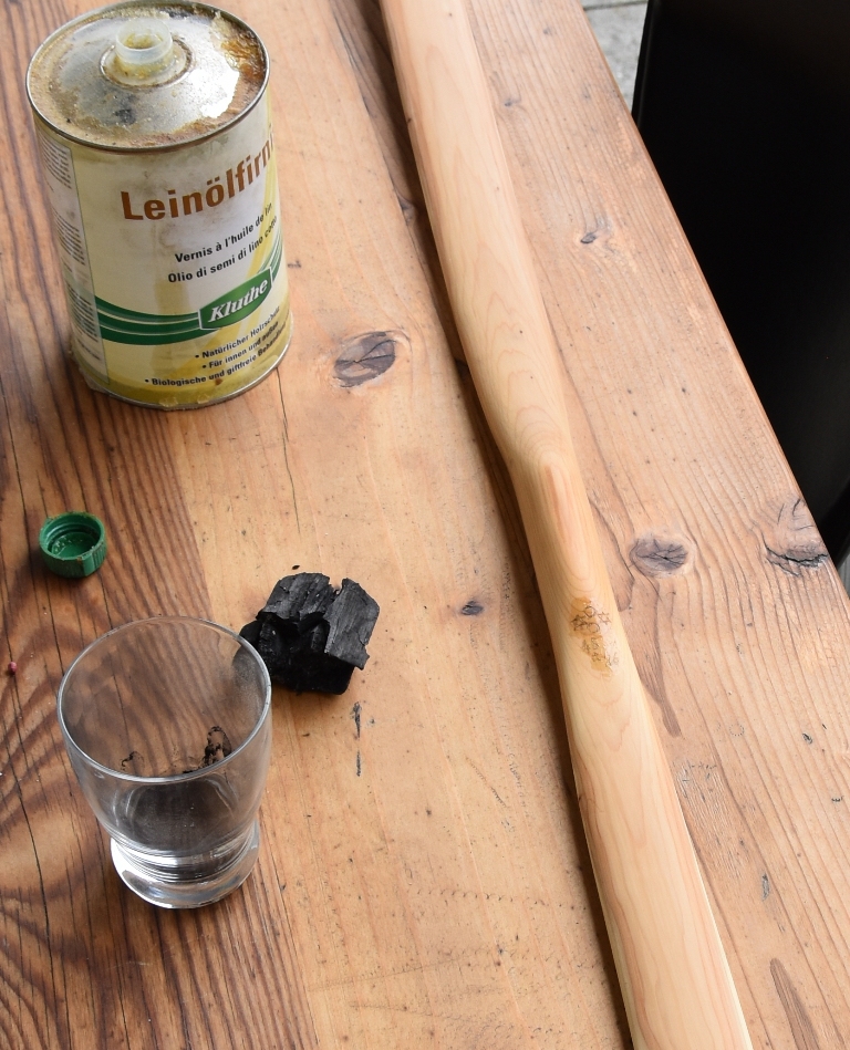

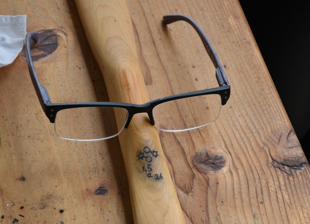

Mit einer sehr scharf geschliffenen Nadel, hier eine Reissnadel die Konturen einritzen. Das ist recht schwierig. Bei zu grossem Druck neigt die Nadel den Holzfasern zu folgen und man gerät schnell von der gezeichneten Linie weg.
Wenn alles schön geritzt ist vorsichtig die Ritzen mit Öl betupfen

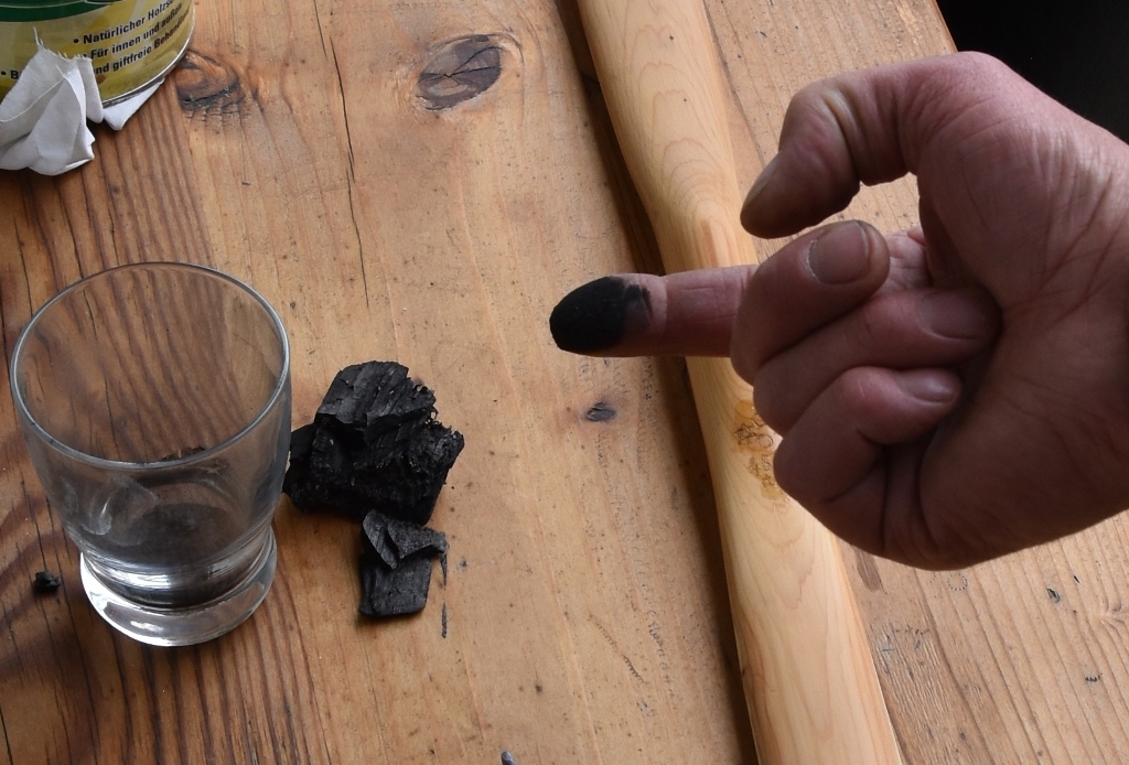

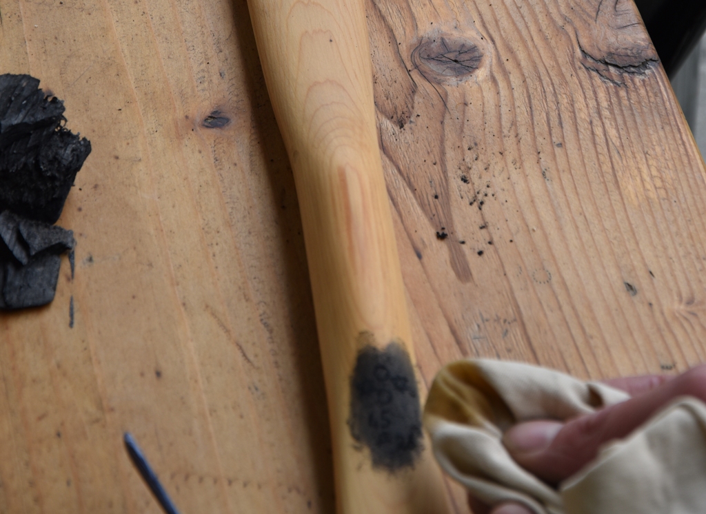

In einem mehr oder weniger improvisierten Mörser etwas Holzkohle zerstampfen. Kohlestückchen aus der Asche sind weicher, die kann man auch zwischen den Fingern zerdrücken.
Der feine Kohlenstaub der dann an den Fingern hängen bleibt, fein in die geritzte Fläche einmassieren. Dazu einige Tropfen Öl dazugeben, dass ein schwarzer Brei entsteht. Man sieht das Ergebnis sofort und kann wenn nötig nachzeichnen.
Den überschüssigen "Brei" vorsichtig abtupfen. Abwischen mit einem Tuch geht manchmal weniger gut weil man bei gringer Tiefe den Staub auch aus den Ritzen wischt.
Dieser Vorgang kann mehrmals wiederholt werden. Auch mit der Nadel kann man noch nachzeichnen usw.

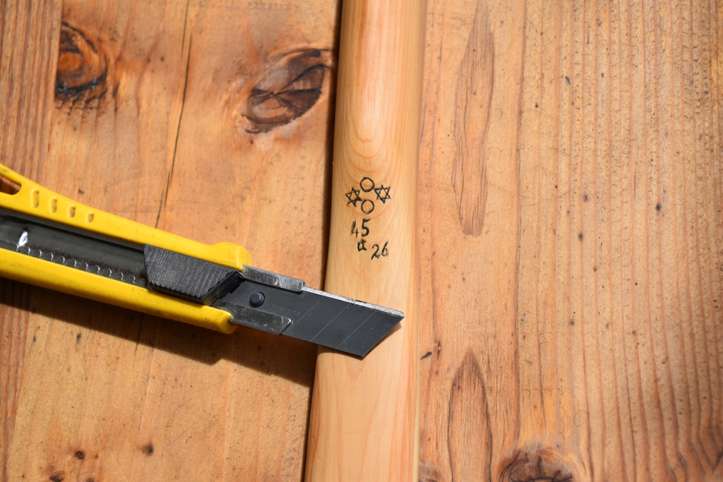

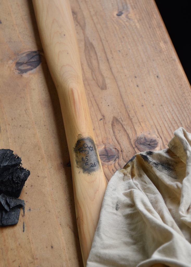

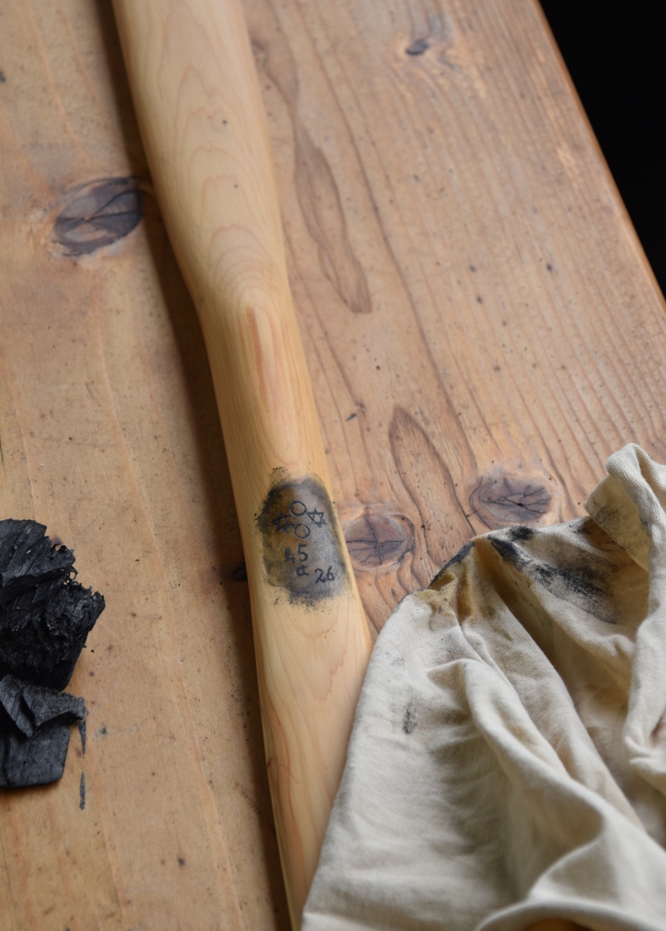

Nun das Öl einziehen und antrocknen lassen
Um die verbliebenen Schleier zu entfernen kann man die Fläche mit einer Klinge oder feinem Schleifpapier überschleifen und Die Zeichnung hebt sich schön ab. Die Pigmente sind ja tief im Holz.
Kohlenstaub ist absolut lichtecht, der verblasst nie. Die Zeichnung wird auch nie mehr abwischen.
