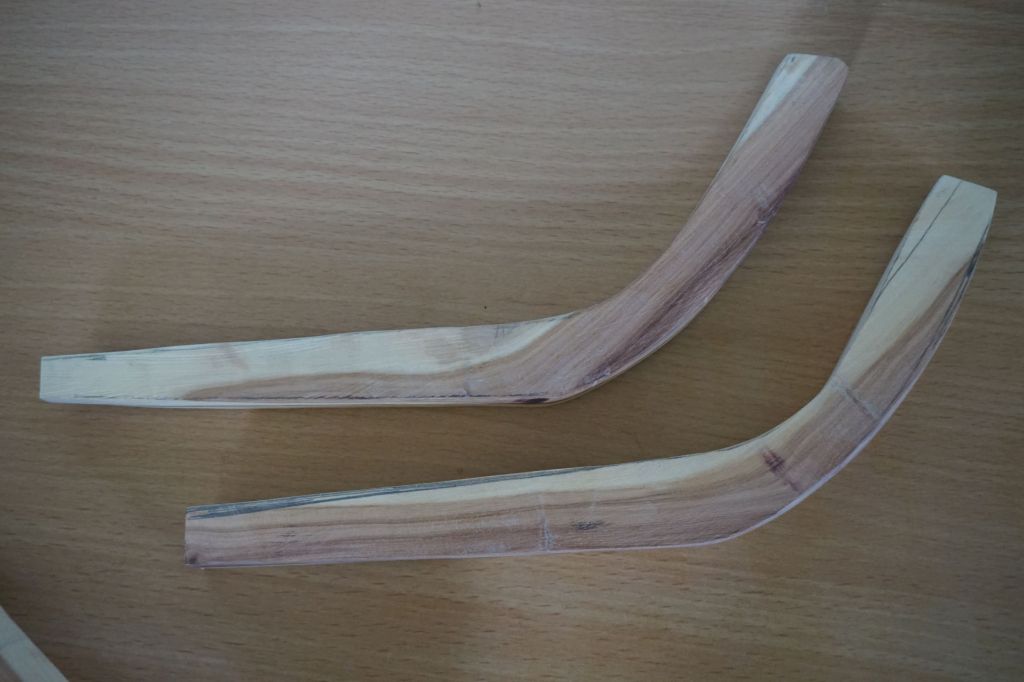

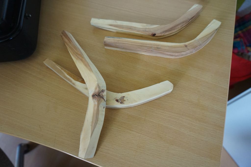

Nun habe ich den ersten kleinen Rückschlag. 2 von den natürlichen Siyahs sind nicht zu gebrauchen, die anderen habe ich mit über 80# belastet das haben sie locker ausgehalten. (Stärke ist noch 2x2cm). Ich werde mir als Ersatz 2 x1cm dicke Spitzahorn mit Wasserdampf biegen und zusammen leimen. Leimt ihr sowas mit Holzleim oder auch mit Hautleim?.
Würdet ihr die natürlichen Siyahs für den 60#+ nehmen oder eher für den leichten?
Die Risse kann man bewegen..
Die habe ich mit 80# belastet. Nur die Ringe vom Kern laufen nach unten raus...

Schick sind die natürlichen Siyahs! Nachdem Du sie schon dem Belastungstest unterworfen hast, würde ich sie für den 60# Bogen nehmen.
Ich würde die Siyahs mit Hautleim kleben, so wie alles andere auch. Wüsste nicht, was dagegen spricht. Außerdem finde ich es cool, wenn ein Bogen komplett aus natürlichem Material ist, quasi voll kompostierbar ;).
(Möge Dein Bogen nie am Kompost landen!)

Würde auch die beiden Sijah für den stärkeren Bogen nehmen und die für den schwächeren zusammenleimen oder nochmal ein passendes Stück Holz suchen.

Danke ihr zwei. Dann hatte ich das richtige Gefühl, denn ich wollte sie auch dem 60# Bogen spendieren. ;)

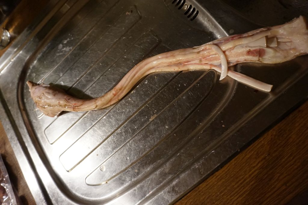

heute war ich auf der Straußenfarm und habe von 4 Sträußen Sehnen abgeholt(2,3kg). Die waren noch kommplett und ich musste sie erst zerlegen. Ich finde die machen einen guten Eindruck und die 35 Sehnen sollte für 2 Bögen reichen. Wenn nicht habe ich nich Rinderrücken/Achillessehnen. Der Preis war einfach unschlagbar und ein Bruchteil von dem, der im Internet angeboten wird. Ob die Länge von 50cm bleibt werden wir sehen, da die oberen Enden sehr dick und fest erscheinen. Wenn sie trocken sind kann ich mehr dazu sagen.
Komplette Sehne mit 5 Strängen
50cm lang
50cm lang
Meine Ausbeute

Beeindruckend - du machst ja wirklich von Grund auf alles selbst! Ich glaube, ich würde da familiären Ärger kriegen, wenn ich bei uns im Haus Straußensehnen zum Trocknen aufhängen würde.
Was kostet denn so ein Kilo frischer Straußensehnen?

3 Eurosen das kg ! Ich weiß nicht ob das überall so ist und ich musste noch 80 km zur Farm fahren. Da ich Beruflich öfters in der Ecke bin hat sich das für mich sicher gelohnt. Wenn man bedenkt , dass ich für 35 Sehnen im Netz ca. 120 Eurosen los geworden wäre. Der absulte Vorteil ist: Ich weiß ganz genau wie die Sehnen getrocknet worden sind ! Ich denke ein Anruf auf einer Straußenfarm in der Nähe lohnt immer ;)

Also von diesen Sehnen müssten eigentlich 5-7 stück für einen Bogen reichen. Lass sie am besten gerade trocken (so wie sie jetzt auf deinem Bild liegen), denn wenn du sie wo drüber hängst und sie dann in der Mitte einen Knick bekommen ist das Auffasern nachher schwerer.

Der Knick, den die gekauften Sehnen immer haben, ist außerdem echt nervig beim Aufklopfen. Selber Trocknen lohnt also doppelt, wie ich sehe.
