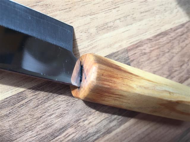

Bausch & Bogen
Beiträge: 194
Registriert: 06.04.2015, 00:45
Re: Küchenmesserklinge, Dictum, dreilagig, VG-1, Erfahrung?
Beitrag von Bausch & Bogen » 07.06.2017, 19:43
Friese hat geschrieben:oder meintest Du das auch ???
Jupp, genau das war gemeint, mir fällt nur kein Wort für "Loch mit rechteckigem Querschnitt" ein, aber Du hast recht, Schlitz ist es nicht :D
Einbrennen hab ich noch nie probiert, sieht man das doll? Ich hoffe, Du zeigst es in der Präsi ;)

Friese
Beiträge: 167
Registriert: 11.03.2008, 13:27
Beitrag von Friese » 09.06.2017, 12:41
Moin,
ein Bild hier, der Rest im allgemeinen Messer Präsi Tröt.
Bisschen geschwärzt ist es schon.
