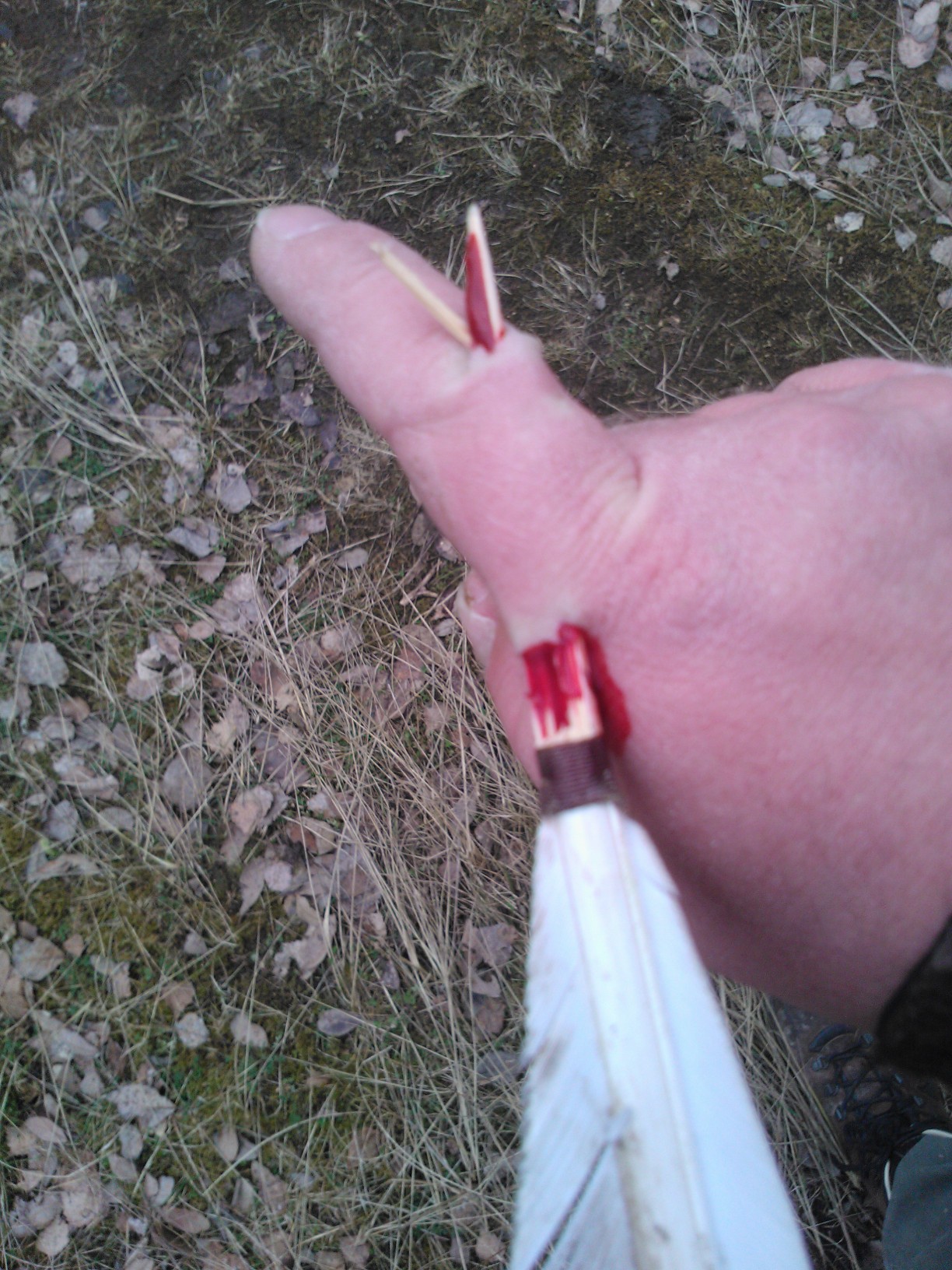

vermutlich klingt der Titel dieses Threads ziemlich dämlich, aber unter Sicherheitsgesichtspunkten fühle ich mich gerade ein wenig verunsichert; es geht hierbei um die Flammen bei Fichtenpfeilen.
Ich habe einmal gelernt, dass die Nockkerbe so angebracht werden soll, dass die Flammen beim eingenockten Pfeil oben auf dem Pfeil zu sehen sind. Gleichzeitig zeigen die Flammenspitzen nach vorne (in Richtung Pfeilspitze). Grund dafür ist, dass im Fall eines Pfeilbruchs im Moment des Ablasses verhindert werden soll, dass sich der hintere Teil des gebrochenen Pfeils in die Bogenhand oder den Bogenarm bohrt. Was ich meine, sieht man in diesem Video ab etwa 00:33.
Nun habe ich in diesem Video eines großen Händlers das genaue Gegenteil gesehen. Interessant wird es ab etwa 01:01. Demnach soll die Spitze zur Nock und damit zum Schützen zeigen. Das klingt auch einleuchtend, wenn man annimmt, dass ein Bruch mit hoher Wahrscheinlichkeit der Flamme folgt. In dem Moment würde nämlich die vergleichsweise stumpfe Bruchstelle und nicht die Spitze der Flamme vom Schützen weg fliegen. Die Gefahr einer Schussverletzung im Bogenarm oder in der Bogenhand wäre damit gemindert.
Nach einer dritten Meinung (ab ca. 01:14) scheint es eher egal zu sein.
Nun haben wir aber wieder einmal drei Meinungen. Deshalb würde mich die Meinung der Pfeilbau-Spezialisten unter uns interessieren: Die Flamme liegt beim eingenockten Pfeil oben (nicht seitlich). Sollte unter Sicherheitsaspekten die Flamme in Richtung Pfeilspitze oder in Richtung Nock zeigen? Oder ist es sch...egal? Jeweils warum?
