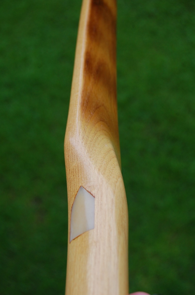

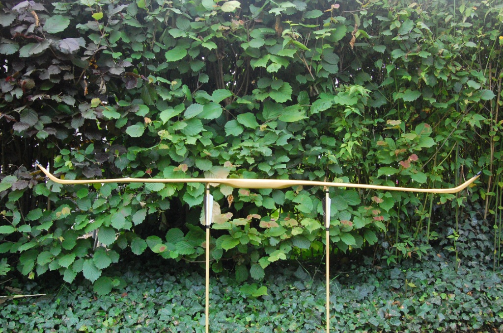

noch ein Stück aus meinem Kuriositätenlager, war verdreht und hatte auf einer Seite einen fiesen Knick. Außerdem sind die Ringe sehr dünn, wie das ganze Stück insgesamt. Hab gedämpft und gebogen, mit der HLP erhitzt und gedreht usw. bis die Sehnenlage einigermaßen gepasst hat
Ganz hat es nicht hingehauen, die Sehne verläuft eher schräg über den Bauch, im Griffbereich passt es aber. Schießen lässt er sich super, die Pfeile fliegen gerade und sauber ins Ziel.
Hier die Daten
155 cm NtN
444 g
39#@29"
Arrowpass-Hirschknochen, an der Stelle nochmal vielen Dank an Coal für die tollen Extras im Sappäckchen
Ich hoffe der Bogen gefällt.

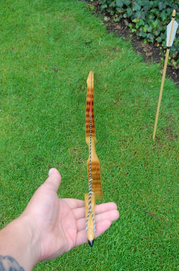

Schickes Zebramuster.
In sich stimmiger Bogen.
Gefällt.
Gefällt.

Den find ich auch schick!
Is das Zebramuster ein Überbleibsel der HLP-Aktionen, oder hast du nachträglich nochmal getempert oder wie is das Zustande gekommen?

Hui, gern knitternde Robinie so kurz mit langem Griff und dann noch Recurves.. Sehr schön. Das macht Mut. Was macht der Bauch, hat er Knitter? Wenn nicht, hilft demnach Tempern? Ich würde eventuell ein Auge auf das Ende in deiner Hand haben. Nicht, dass sich das noch weiter rausdreht.

Vielen Dank, freut mich das er gefällt.
Das Muster kommt vom Tempern, hab ich nach dem Tillern gemacht. Ich hatte eigentlich vor, den Bogen mit höchsten 20# für meine Frau zu bauen. Bin dann aber bei 37 # rausgekommen, hatte dafür aber ordentlich Set eingefahren. Da ich mit Hasel schon gute Erfahrungen damit gemacht habe, hab ich es einfach mal ausprobiert und es hat gut geklappt, jetzt ist er fast gerade geblieben. Nach dem Tempern musste ich nur leicht nachtillern.
Stauchbrüche hat er keine, ich denke aber nicht, dass das am Tempern liegt, sonder eher an dem sehr flachen, fast rechteckigem Querschnitt. Meine letzte Robinie hab ich eher linsenförmig gebaut und die hat auch ziemlich geknittert.
@OnkelTom: Der ist auf der anderen Seite in die entgegengesetzte Richtung verdreht. Beim Ausziehen biegen die sich quasi gegenseitig gerade, mehr oder weniger.
