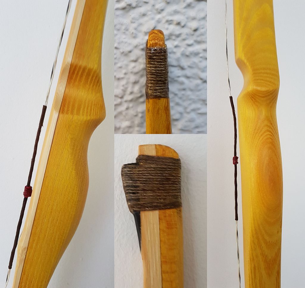

Auch mal wieder was von mir. Dieses Jahr habe ich leider nicht so viel Zeit um Bögen zu bauen. Die Anstehende Reise zu dem Turnier in China/Tibet raubt schon in der Vorbereitung einiges an Zeit. Vor allem übe ich viel schießen auf 60 Meter.
Nachdem der Takedown für diese Reise nichts geworden ist, habe ich jetzt einen neuen gewöhnlichen Bogen mit genug Power für diese Entfernung gebaut.
Ein schon angefangener Osagebogen mußt dafür her halten. Glatt geschliffen und Bambus darauf geklebt.
Inhaltsstoffe:
Osage, Bambus, Epoxy, Wasserbüffel, Leinen, Sekundenkleber, Leinölfirnis
Technisch Daten:
Pyramide, ca.28mm auf 6mm, oberer Wurfarm ca.2cm länger.
67#@28''
NtN 1,61m / 63,4''
475g
8 * FF

Was mich irritiert ist das Auszugsbild. Bei 63" Bogenlänge sehen wir im Auszug doch keine 28 Zoll?
Für mich sieht es aus, als ob der Bogen im vollen Auszug stark mittenlastig biegt und die WA Enden zu steif sind. Korrigiert mich, wenn ich falsch liege.
63" Bogenlänge mit etwa 4" steifen Griff zeigen im Vollauszug von 28" einen Sehnenwinkel von nahezu 90grad... Also was ist da los? ;)

Ich habe den Bogen auf dem Tillerstock bis 28'' getillert und da auch das Zuggewicht gemessen.
Mein eigener Auszug beträgt aber nur knapp 27'', und bei dem mir ungewohnten Zuggewicht vermutlich noch einen Tick weniger.
Den Gedanke die Bogenenden noch etwas zu schwächen hatte ich auch. Aber der Osage ist Richtung Ende schon etwas dünn im Verhältnis zum Bambus und schmal genug ist er auch schon. Deshalb habe ich mich mit diesem einigermaßen harmonischen Bild zufrieden gegeben.

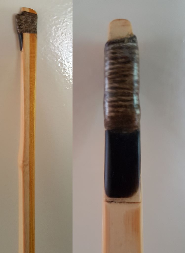

Noch zwei Details
Hier ist das Verhältnis Bambus - Osage schon etwas fragwürdig.
Und die Stelle wo es mir auf dem Tillerstock das erst provisorisch Overlay mitsamt 1mm Bambus abgerissen hat. Das habe ich einfach wieder darauf geklebt und dann zur Sicherheit gewickelt.
