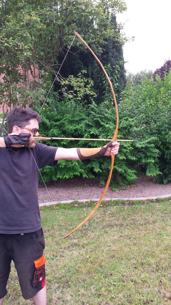

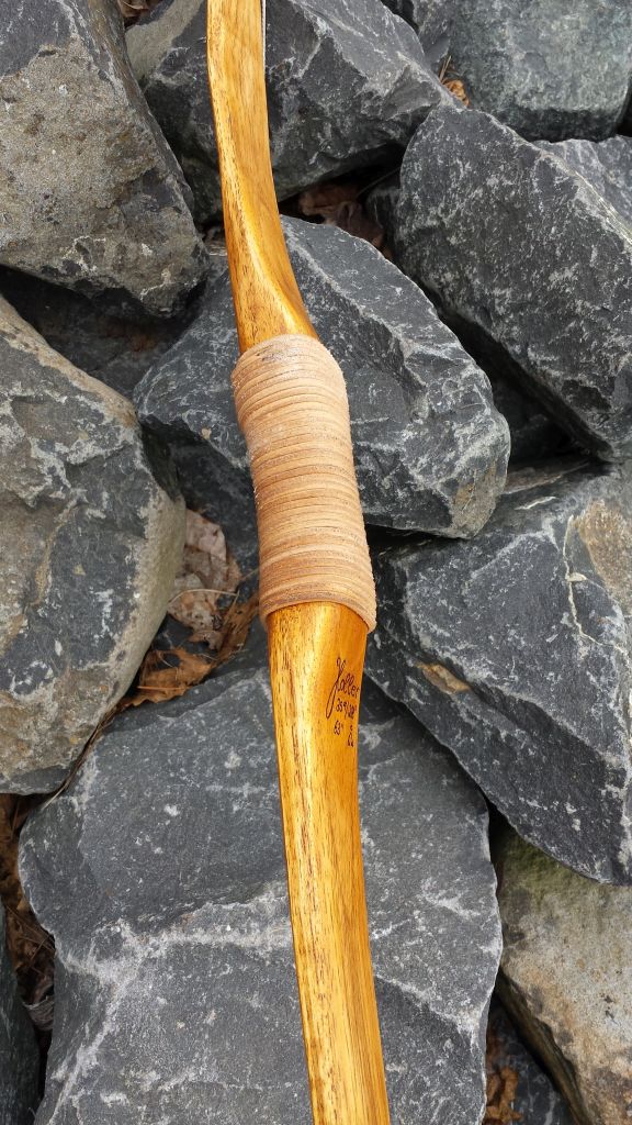

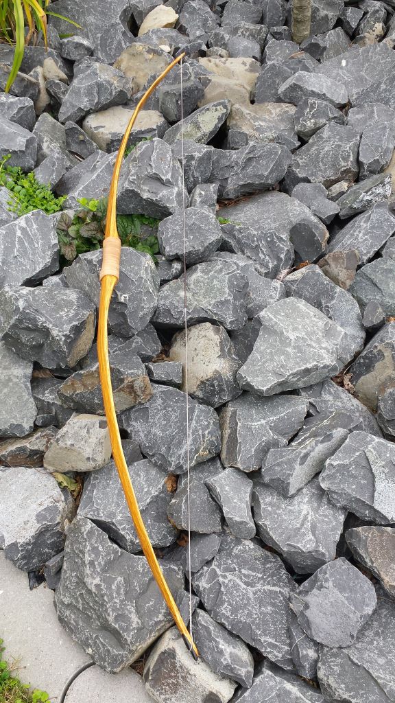

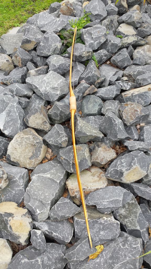

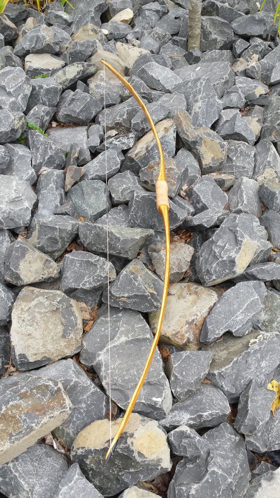

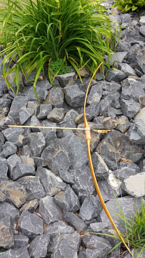

Moin alle zusammen ....
Hier mal vom Großen der kleine Bruder :D ( Holler 63'' Gebeitzt )
Wasserbüffel Overlays
10 Strang FF- Sehne

Schöner Rücken.
Muss ja ein ganz schöner Prügel gewesen sein.
Die Biegung beim oberen WA wirkt etwas griffnah.
Dürfte aber an der deflexen Stelle über dem Griff liegen, wenn ich das richtig sehe.

Hi,
schön geworden.
Was mir auffällt ist, dass der Bogen auf dem Auszugsbild, nach vorne kippt. Entweder ist der untere WA zu stark oder es liegt an dem griffnahen Knick über dem Griff im oberen WA.
Leider sind die Fotos zwar schön, aber oft aus einer schrägen Perspektive. Da kann man das schwer erkennen.
Ich hoffe aber, Du hast lange Freude an dem Bogen.

Schließe mich meinen beiden Vorschreibern an.
Der biegt, so weit es die Bilder hergeben, tatsächlicch etwas griffnah im OWA. Am besten wären zwei zusätzliche Bilder auf dem Tillerstock -- einmal abgespannt und einmal im Vollauszug jeweils im korrekt rechten Winkel und auf dem Druckpunkt, um eine genauere Beurteilung der Lage vornehmen zu können...
Das Konzept gefällt mir aber. 'Schein-Osage'...^^

Hey Leute, schön das er soweit gefällt. Der Tiller ist nicht perfekt aber denke ok. Er läßt sich sehr gut Schießen aus dem Grund hab ich ihn dann so gelassen. Schaue mal das ich nochmal tiller Bilder nach schicke.
grüße ....

Ja, bessere Bilder wären angenehm. :)
Bogenmaterial: Gut gewählt, guter Stave
Beschreibung: sehr mager
Durchführung: soweit erkennbar, gut...
Endbehandlung: gut
Griff und Fade-outs: die Wicklung sieht sehr auber aus, Übergänge gut
Tiller: s. Vorredner, ich würd ihn allerdings auch so lassen
Präsentation/ Bilder: Unruhiger Hintergrund, Perspektive ungünstig für Beurteilung, Bilder zu klein, teilweise überstrahlt, wenig Auflösung,
Bild 7 geht, also in dieser Art, aber mit neutralem Hintergrund
Es fehlen Nahaufnahmen zur Beurteilung der Oberfläche und vom Finish, ebenso von den Tipps
