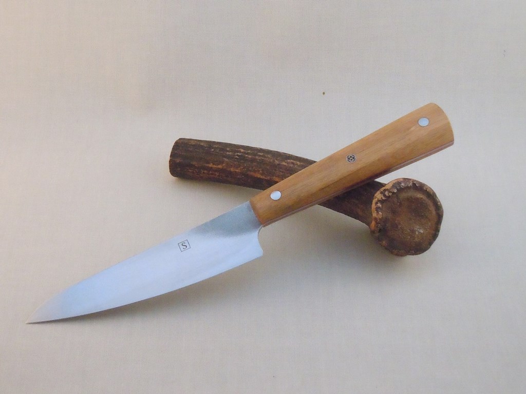

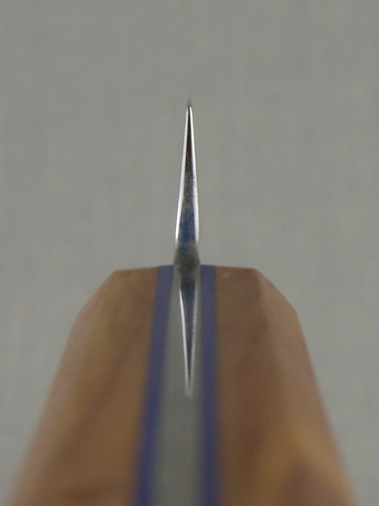

Ich bin recht fleißig die Tage und habe drei Messer fertig. Mein jüngster Sohn hat sich entschieden zu studieren, ist in eine andere Stadt gezogen und hat jetzt eine Wohnung. Als Umzugsgeschenk bekommt er von mir 3 Messer welche ich hier vorstelle.
Alle drei Messer sind im gleichen Stil gehalten, achteckiger Griff aus stabilisierten Wacholder mit blauem Fiber, Nieten aus Edelstahl und einem Mosaikpin.
Wacholder ist so was von schön zu verarbeiten. Selbst die stabilisierte Version hat einen wunderbaren Geruch.
Ansonsten unterscheiden sich die Messer in Größe, Form und dem verwendeten Stahl.
Hier die Daten:
Messer # 50
Ein kleines Messer wie ich es kürzlich für mich selbst gebaut habe
Stahl: 1.4153.03 aka SB1 gehärtet auf ca. 60 HRC
Klingendicke: 2 mm
Gesamtlänge: 200 mm
Klingenlänge: 95 mm
Gewicht: 86 g

Messer # 51
Immer noch mein Lieblingsküchenmesser, Klinge diesmal mit halbhohem Anschliff
Klingendicke: 2 mm
Gesamtlänge: 285 mm
Klingenlänge: 150 mm
Gewicht:
166 g

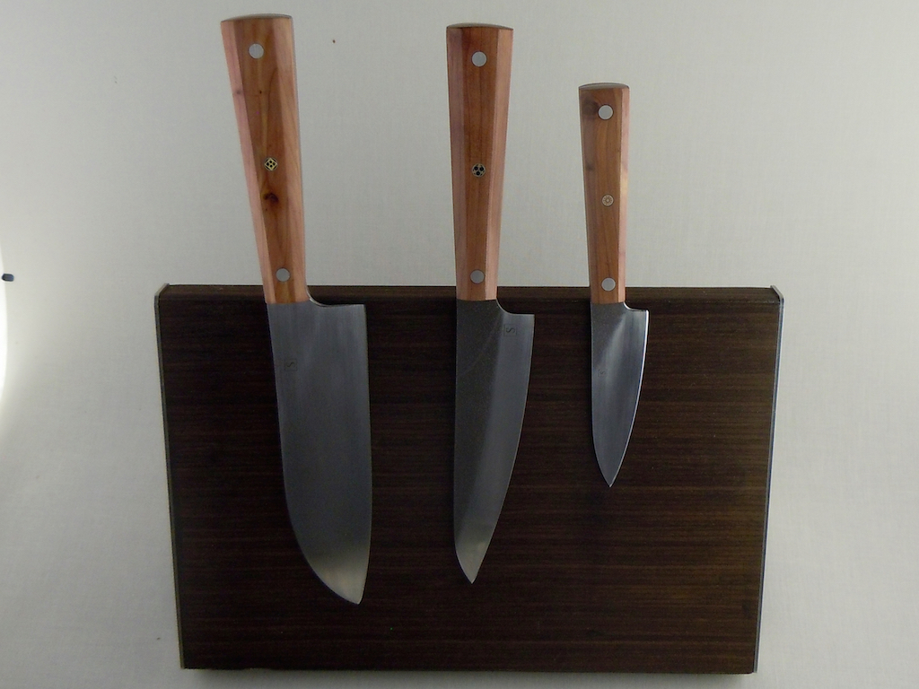

Holzbieger
Beiträge: 1100
Hat Dank erhalten: 19 Mal
Beitrag von Holzbieger »
Hier geht es weiter:
Messer # 52
Das größte der drei Messer, ein Santoku.
Stahl: Crucible CPM S35VN gehärtet auf ca. 59 HRC
Klingendicke: 3,5 mm
Gesamtlänge: 300 mm
Klingenlänge: 165 mm
Gewicht: 257 g
Und als Zugabe gibt es einen Magnetmesserständer, nein nicht selbst gebaut, günstig bei einem Sonderverkauf erstanden.
Danke fürs Schauen
Roland
- Ancora Imparo
