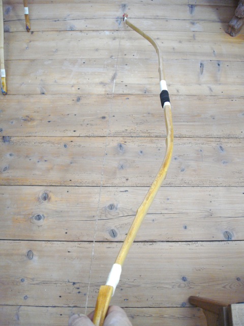

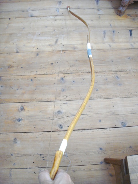

Also ... Blacky hat beobachtet (!), dass der obere Wurfarm etwas weit Richtung Schütze rüberkommt, im Vergleich zum unteren Wurfarm. Das selbe tut auch das Griffstück, wo das obere Fade weiter Richtung Schütze geneigt ist als das untere Fade.
Dies *kann* zum Anschlagen des Pfeils führen, muss es aber nicht. Je nach Gusto ist dies dann zu korrigieren, auch wenn der Pfeil nicht anschlägt. Fertig.
Eine schlüssige Erklärung ist, dass der obere WA zu steif ist, eine andere Erklärung wäre Perspektivisches. Wenn der Bogen gut schießt und Erbauer und Schütze froh sind, ists mir wumpe warum das aufm Bild so aussieht. Keine Ahnung, warum man da jetzt nen Keks für mahlen musste, also inhaltlich.

Blacksmith hat anfangs mal einen kleinen (sicher gutgemeinten) Hinweis gegeben:
Übersetzt:hey Alex, schau dir den Bogen nochmal an, ich glaube da stimmt was mit der Geometrie nicht!
Das ist konstruktive Kritik und hilft natürlich dem Erbauer, da er ja sicher daran interessiert ist möglichst gute Bögen in Umlauf zu bringen.

So, mun muss ich auch mal meinen Senf dazu geben:
Erstens finde ich, Blacksmith und Hetzer und andere haben mit ihrer Kritik am Tiller recht. Sie haben ihre Argumente dargelegt und begründet. Sogar Alex, der leider erst später dazu gekommen ist (und nein - keiner, der Leute, die den Tiller kritisiert haben hat dem Alex ein absichtliches Fernbleiben unterstellt), hat eingeräumt, dass, neben Dingen wie Perspektive und Nockpunkt, auch der untere WA ein klein wenig zu schwach sein könnte. Und die ganze Diskussion war eigentlich gut und sachlich.

Und bei Alex' Bild sehe ich den Bogen eben z.B. schon fast auf "1 Uhr" stehen... das sind dann 30 Grad. Da verkürzt sich noch nicht viel - wenn man sich an die Sinus-Cosinus-Geschichten in der Schulzeit erinnert - aber die Verzerrung ist da schon markant. Fluchtpunkte kommen dabei noch nicht so sehr ins Spiel wie eben die Sinus-Cosinus-Dinger. Ich kann's schlecht erklären... sorry.
Wenn ich ein Objekt neige, dann ändern sich Verhältnisse zu Referenzpunkten unterschiedlich.
Wenn ich einen Kreis stehend betrachte und ihn dann um 30 Grad nach hinten neige, dann ist der höchste Punkt nur ca 14% tiefer gerutscht, verschiebt sich aber 50% nach hinten - bezogen auf die Kreismitte. Die bleibt ja stehen. Der Punkt wandert 14% runter. Er wandert aber auch 3,6 mal so weit hinter und in der Bildebene sehen wir das nur unter bestimmten Umständen.
Die Verkürzung ist also oft nicht sehr markant, die Stauchung oder Streckung in die Tiefe relativ zur Achse, aber schon.
Die Achse bleibt ja wo sie ist und nicht jeder Bereich wird im Bild gleich verzerrt.
Und man möchte meinen, wenn man sich auf den Verstand verlässt..., dass das bei geringerer Neigung weniger ausmacht... nicht unbedingt. Da ist der Unterschied dann umso grösser. Neigen wir den Kreis auf 15 Grad... das könnte sogar ein realistischer Neigungswinkel sein. Der oberste Punkt ist bei 15 Grad Neigung nur 3% tiefer. Er ist aber 26% weiter hinten.
Wir haben also eine fast unmerkliche Verkürzung frontal betrachtet, die Verschiebung nach hinten ist relativ aber etwa das 8,7-Fache.
Und auf der Bildebene sieht man diese Verschiebung nach hinten eben nur als Verzerrung in Kurven usw.
Wenn man das Bild als Plansicht betrachtet sieht man folglich etwas ganz anderes als wenn man es als Schieflage wertet. Und in jedem Fall ist es je nach Neigung sehr unterschiedlich -30 Grad Faktor 1:3,6 - 15 Grad 1:8,7 - 10 Grad... you-tell-me...
Das entzieht sich einer simplen optischen Auswertung nach irgend einem Gitter - besonders wenn ich gar nicht weiss wie die Blickwinkel sind.
Naja,... so sehe ich das und vielleicht sehe ich es auch falsch.
Ich denke die Verzerrung macht mehr aus einem klitzekleinen Schönheitsfehler als wirklich da ist. Und wenn er gut schiesst ist es immer ein toller Bogen mit lustigen experimentellen Elementen.
Die Frage und Diskussion, ob der so optimal ist, ist also absolut legitim - der Umgang mancher hier mit anderen Sehensweisen aber eben nicht.

Damit sich meine Augen etwas entspannen, hab ich das Wochenende non-stop Mahjong gespielt, jetzt seh ich das mit der Perspektive auch
Aber genug von Entspannungsübungen, ich wollte fragen, ob man - statt sich über Neigung, Verzerrung, oder Perspektive zerstreitet - die Länge des Wurfarms unten messen kann und dazu den Abstand der Sehne zum unteren Fade-Out (im rechten Winkel) und das ganze dann beim oberen Wurfarm wiederholt...
Kann das irgendwas erklären, oder lösen?
