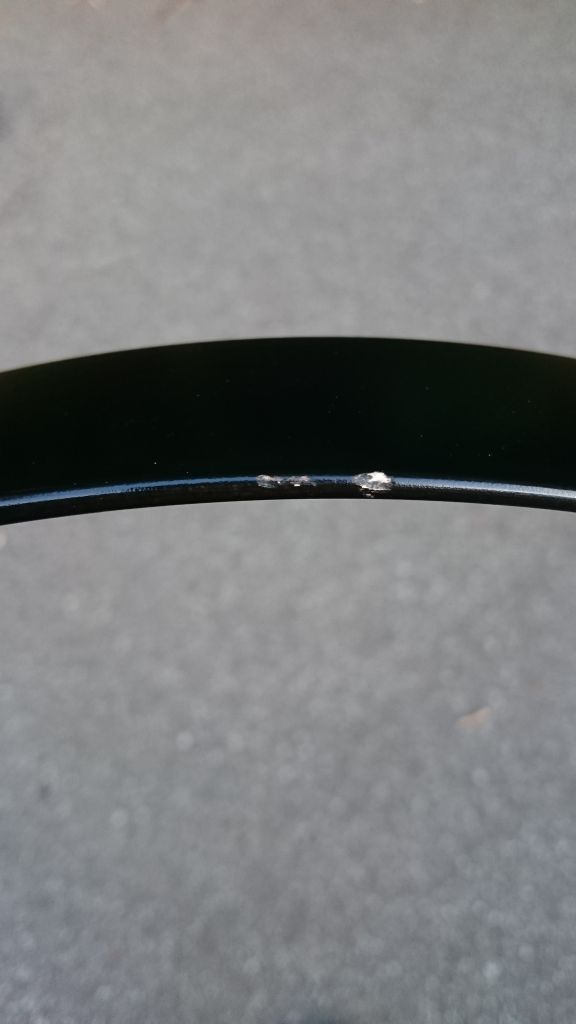

leider hat das mit den Photos etwas länger gedauert... Aber hier sind sie nun, die Macken, die er vom Fall auf den Boden bekommen hat. Ansonsten habe ich mal vorsichtig weitergeschossen und stets auf Veränderungen geachtet, wobei mir bislang nichts aufgefallen ist, Standhöhe ist und bleibt unverändert, keine komischen Geräusche im Gebälk etc...

Von hier sieht's aus wie ein unbedenklicher Lackschaden. Aber das sollte besser noch von Anderen bestätigt werden. Meine Augen haben schon einiges im Form bewertet, nur eben nicht immer korrekt ::)
