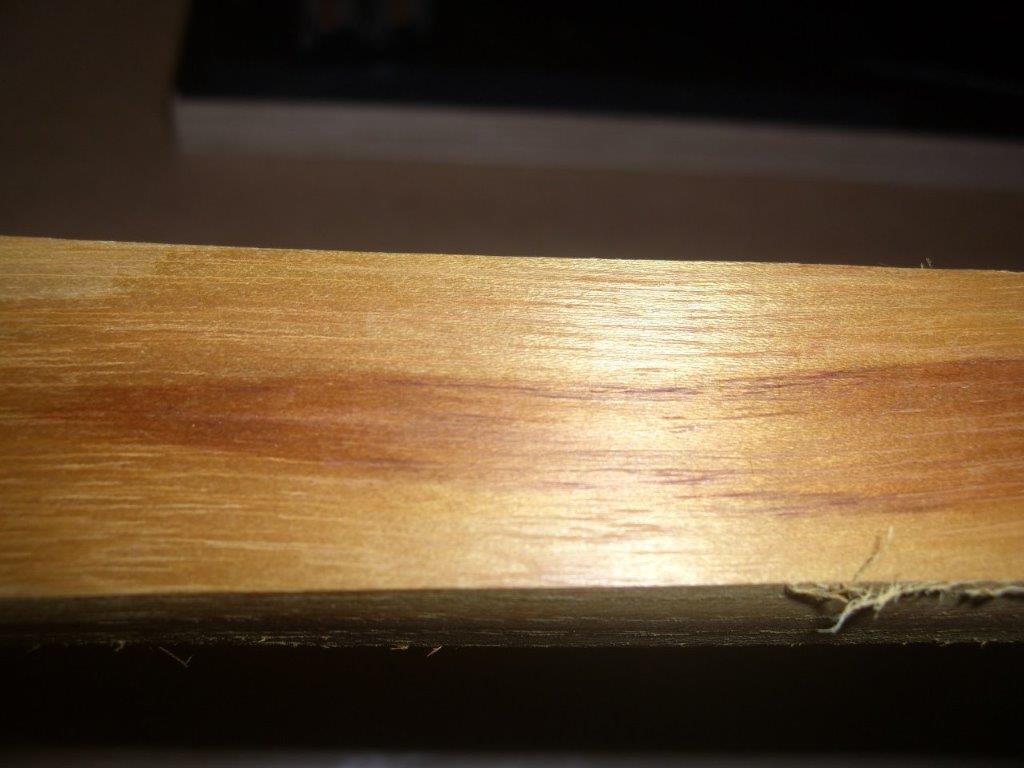

Hallo zusammen
Kann es innerhalb eines Jahresringes solche Farbdifferenzen geben,
oder bin ich durch den Ring durch?
Besten Dank
Kurt
Squid (✝)
Beiträge: 9789
Re: Jahresring
Beitrag von Squid (✝) »
Doofes Bild, nicht aussagekräftig. Makros von den Enden der Verfärbung wären gut.
So gibt es zwei Optionen:
1. Du bist durch
2. Das Ding hat Pilz
Heidjer
Beiträge: 6893
Hat gedankt: 17 Mal
Re: Jahresring
Beitrag von Heidjer »
Option 3. Du hast einen Jahrring freigelegt, der gerade den Wechsel vom Splintholz zum Kernholz durchmacht, je nach Holzart kann sowas über mehrere Jahrringe fladern.
Option 4. Das Holz wurde thermisch belastet, solche dunkeren Stellen entstehen auch, wenn Baumsaft karamelisiert.
Beiträge: 22778
Hat gedankt: 14 Mal
Hat Dank erhalten: 228 Mal
Re: Jahresring
Das kann normal sein, gibt es öfter, aber genau kann man es nur bei einem scharfen Detailfoto einer Übergangsstelle sagen.

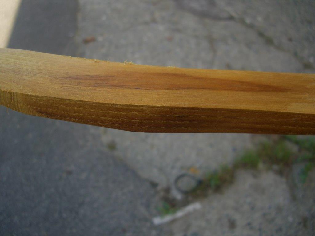

Hallo zusammen
Danke für die Antworten.
Ich habe versucht bessere Fotos zu machen.
Squid wenn das Pilz ist was bedeutet das? Das Holz fühlt sich gar nicht schwammig an.
Hedjer wechsel vom Splint zu Kernholz irgendwelche Nachteile?
Die Flecken sind über den ganzen Bogen verteilt.
Besten Dank
Kurt
Beiträge: 6269
Hat gedankt: 76 Mal
Hat Dank erhalten: 242 Mal
Re: Jahresring
Servus, hab ich was übersehen ? ist das Osage?
kannst du ein Bild von der Stirnseite zeigen.

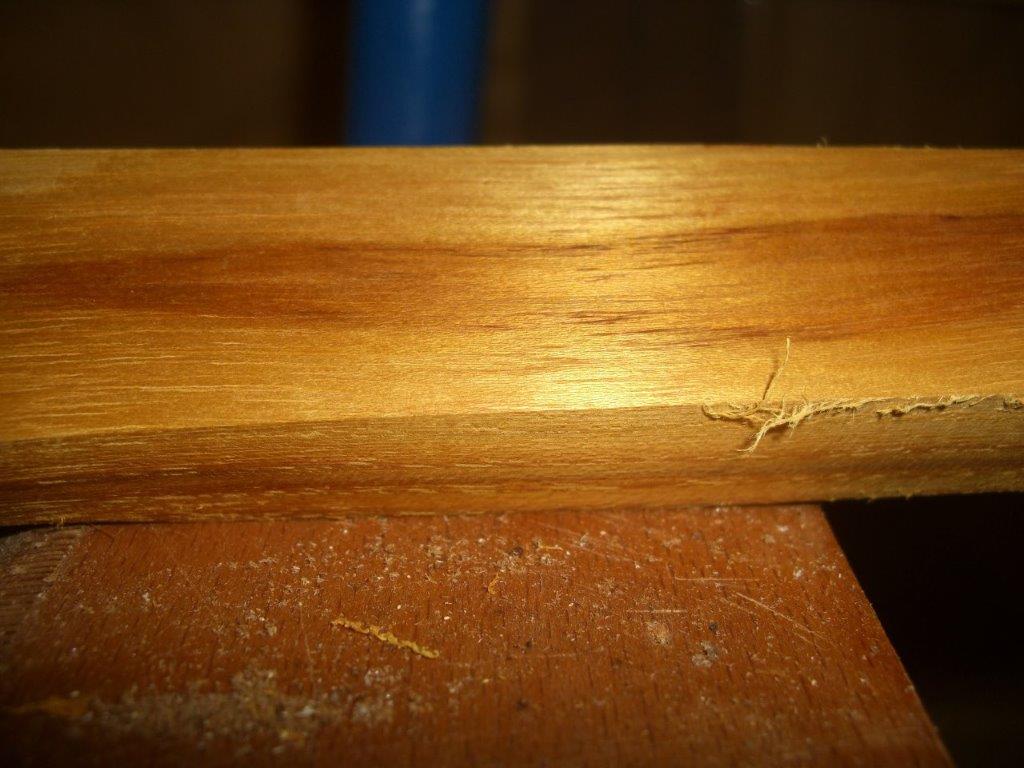

Steiner Kurt
Beiträge: 65
Registriert: 07.03.2013, 11:20
Re: Jahresring
Beitrag von Steiner Kurt »
Hallo Schnabelkanne
Bild Stirnseite
Gruss
Kurt
Beiträge: 7062
Hat Dank erhalten: 299 Mal
Re: Jahresring
Du hast immer noch nicht gesagt, was das fuer Holz ist. Osage?
Nach den letzten Fotos wuerd ich sagen, dass du bei den dunklen Stellen durch das helle Fruehholz durch bist.

Beiträge: 7062
Re: Jahresring
So wie mir das auf deinem letzten Foto aussieht, ja. Vielleicht sagt aber wer was dazu, der sich mit Osage auskennt.

Das letzte Foto ist Qualitativ gut. Bitte aber
1. NOCH mal näher ran, halbe Entfernung, und
2. im 45°-Winkel schräg zur Oberfläche, auch aus der geringen Distanz.

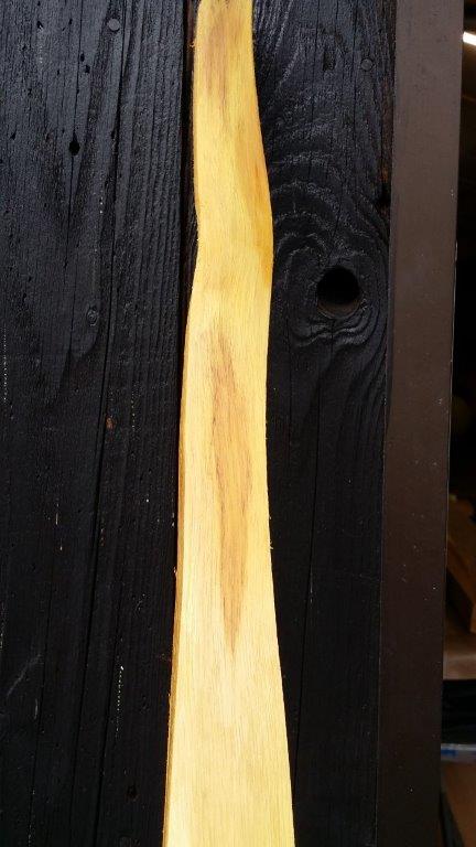

Steiner Kurt
Beiträge: 65
Re: Jahresring
Hallo Ravenheart
Ich hoffe die Fotos genügen.
Wenn ich mit dem Fingernagel darüberfahre, fühlen sich beide Farben gleich an.

Beiträge: 6269
Hat gedankt: 76 Mal
Re: Jahresring
Servus,
so eine rötliche Maserung hab ich bei Osage auch schon oft gehabt, solange das Holz fest ist - nicht bröselig - dann ist es kein Problem. Für mich sieht es so aus, als wenn es der gleiche Jahresring ist, ich würde es so lassen.
Beiträge: 3700
Hat gedankt: 21 Mal
Re: Jahresring
Sieht so aus als hättest Du den Jahresring korrekt freigelegt, wahrscheinlich nur Fladerei.
