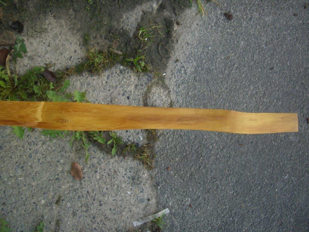

Also ich war durch den Jahresring.
Arbeite mich nun mit der Schwanenhalsklinge auf
den nächsten Ring.

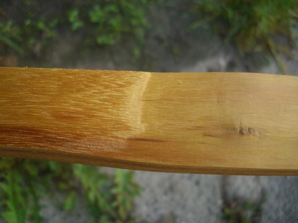

Wenn ich mir das 3. Bild anschaue, dann hast zumindest auf der rechten Seite den Ring auch schon mehr als freigelegt. Wenn's nur da am Ende ist, macht's wohl nichts, aber aufpassen.

Ich denke das Bild täuscht weil da der Bogen eine
Welle hat und das Licht anders einfällt.

Ich hab dir mal die Grenzen der Jahrringe eingezeichnet. Ich glaub nicht, dass der obere rechts zu links ungleich dick ist. Die drunter sind's jedenfalls nicht.

Jetzt bin ich verwirrt.
Muss ich auf einen von Dir rot gezeichneten Ring?
Oder ist der festere dunklere oberste ok?

Hab's dir oben nochmal besser eingezeichnet. Du hast einfach von dem obersten (der m.E. voellig OK ist und draufbleiben sollte) auf der rechten Seite schon wieder was runtergenommen, dass m.E. draufbleiben haette sollen. So schwer ist das doch ned. Wenn's dunkel wird, mit Kratzen aufhoeren...
